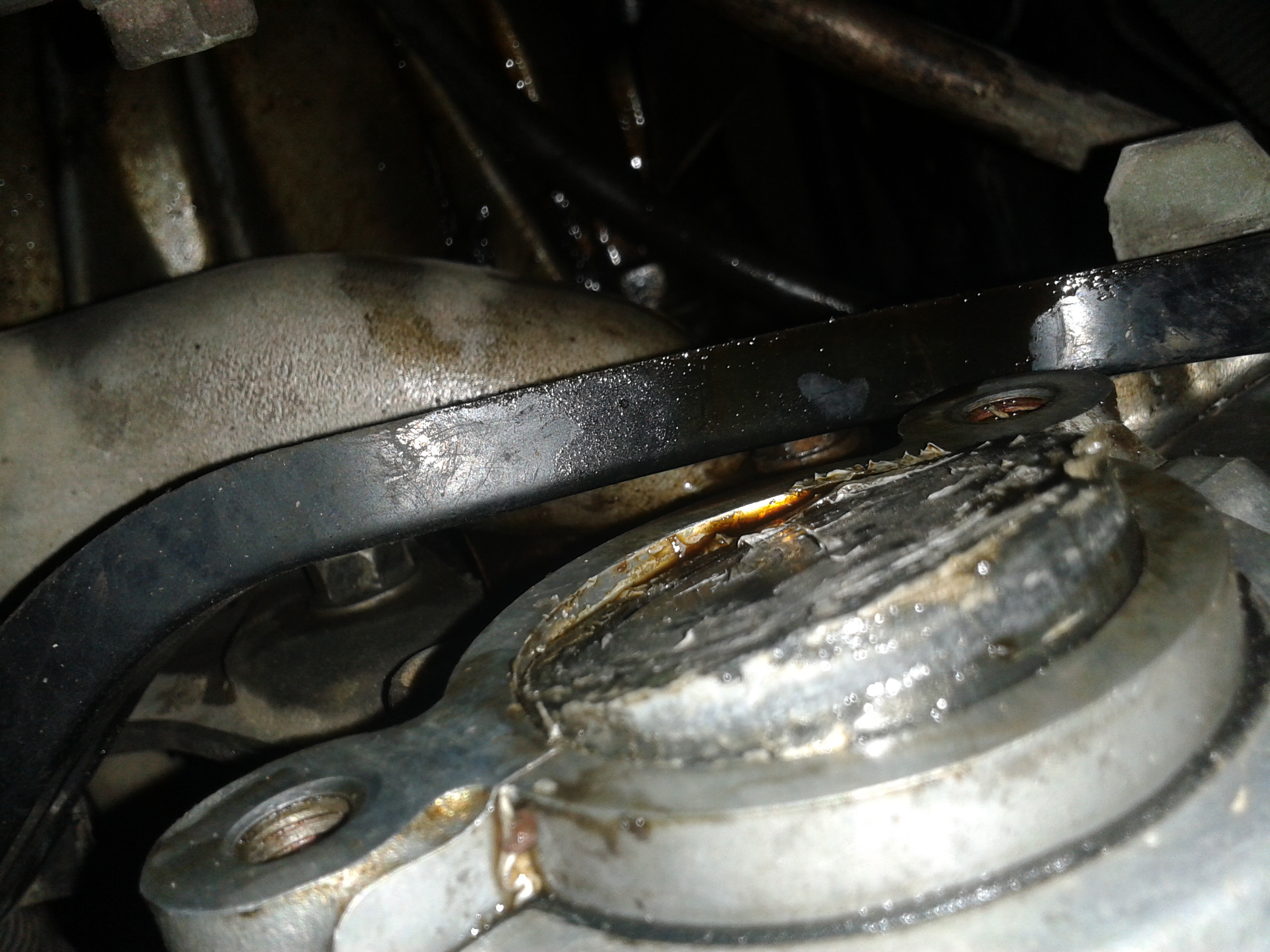

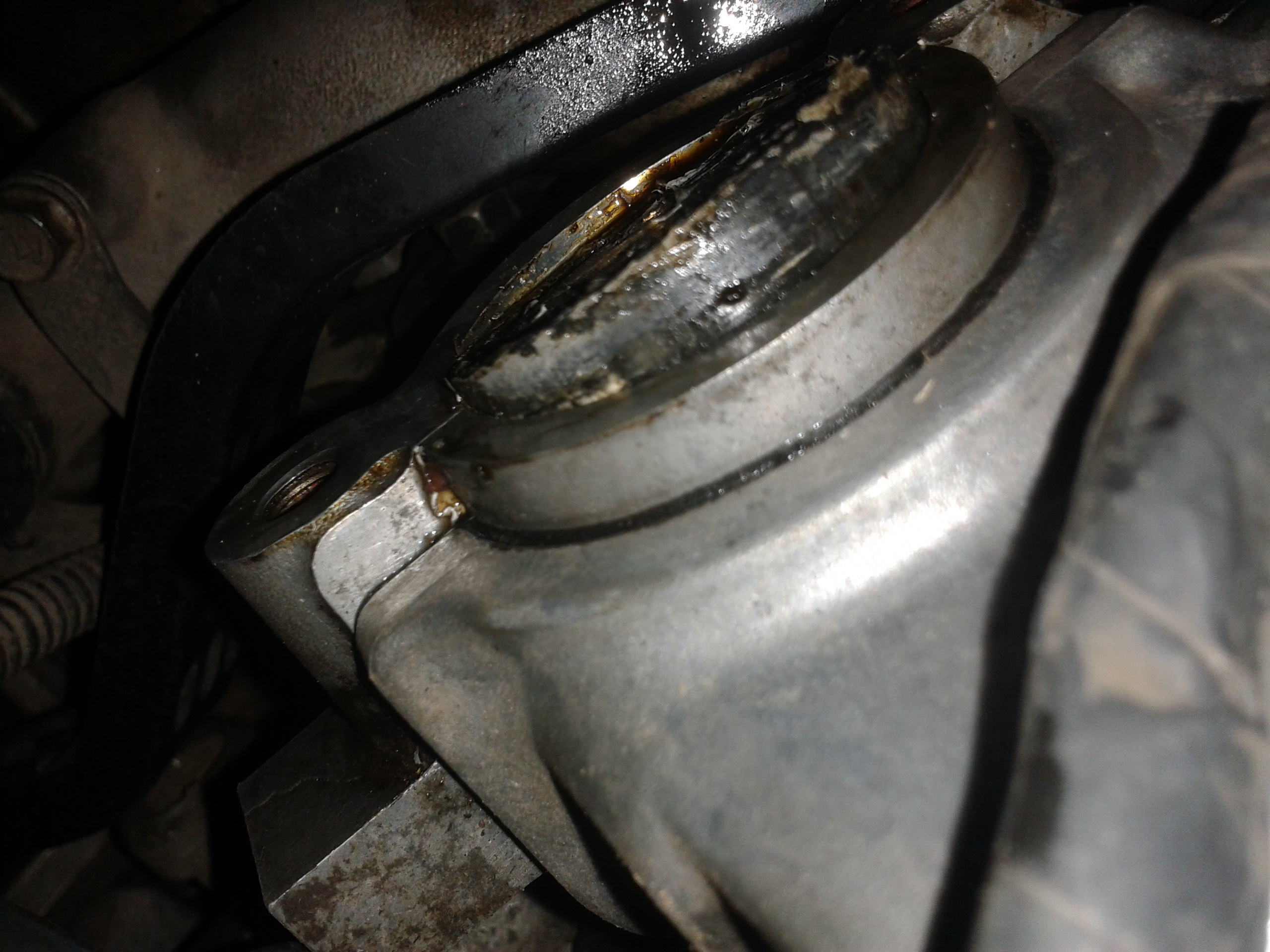

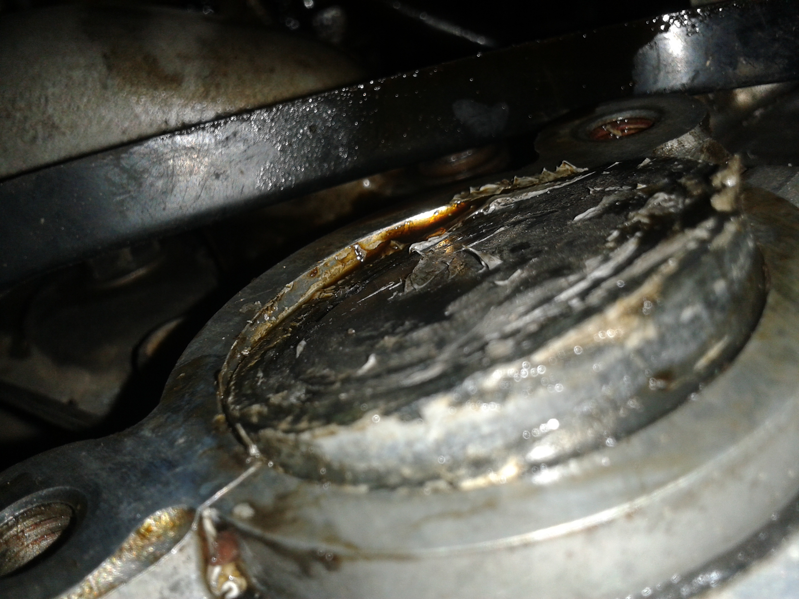

Друзья, ели можно по подробнее как ее менять, фотку кидаю, как у меня там все выглядит, места подлезть нет совсем, только телефон пролезает, и я понял по фотке, что какой то металический корпус заглушки открутился и потерялся...
kyzya11
Сообщения: 9242
Откуда: 77
Благодарил (а): 424 раза
Поблагодарили: 243 раза
Re: льет масло на коробку
Сообщение kyzya11 »

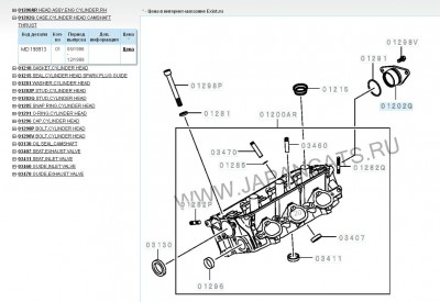

а что за кусок подошвы у вас там вставлен?
как должно быть
http://www.japancats.ru/CImage.ashx?Pat ... &Width=800

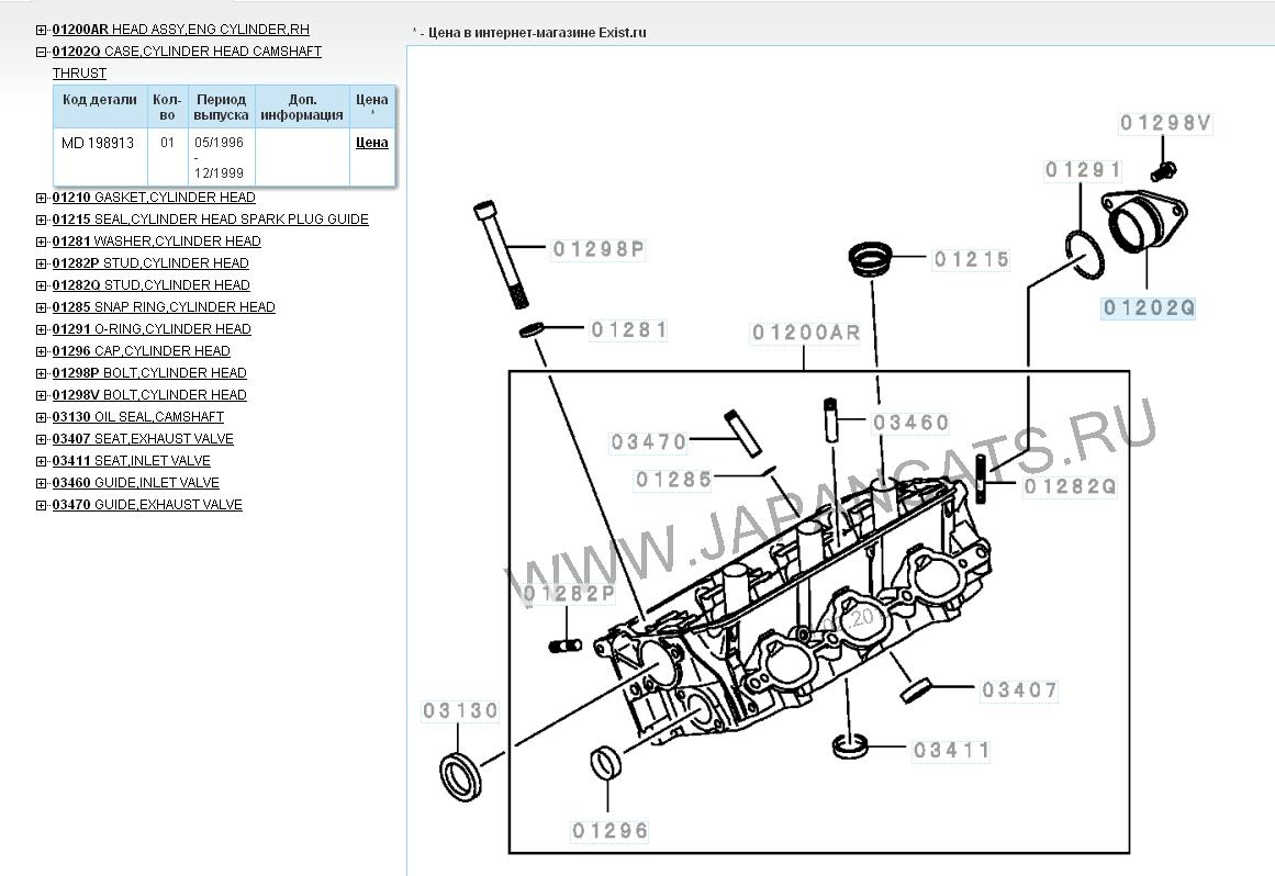

на рисунке я видел в книжке, где эту заглушку взять? в каком виде она продается? кольцо туда нужно какое нить?

ну судя по коду продается отдельно
+ к этому всему делу сальник/уплотнительное кольцо нужено, которое на нее одевается
коды заглушек по вину лучше смотреть :) а то мало ли, правая/ левая голова, я не в курсе, взаимозаменяемые ли они
можно на разборках поспрашать
я ж выше писал - данная заглушка крепится с торца к ГБЦ двумя болтами
разбирать/снимать ничего не нужно если мне память не изменяет

Похоже что заглушку потеряли и заткнули чем попало. Покупать можно через exist.ru там по каталогам видно что должно стоять. А в сервисе могут предложить и двигатель снять. Чуть помучавшись наощупь можно самому.

приехал в экзист, а там по каталогам нет такой запчасти даже на картинке, если знает кто каталожный номер этой заглушки и кольца?

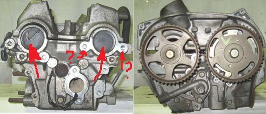

подскажите! вот эти черные заглушки так и на рабочем моторе выглядят? Зачем тогда отверстия для болтов вокруг? можт там чтонить крепиться?
