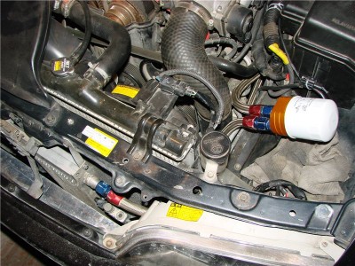

То же хотелось посмотреть фото переделанного фильтра. Движок поставлен от П-2 1999 г.в. GDI на П-3 1999 г.в. GDI. Фильтр почти впритык к рейке (менять будет проблематично).

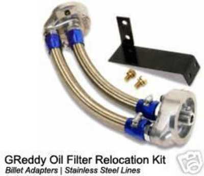

вынеси фильтр в удобное место. Очень популярная тема среди тюнеров.
перенос фильтра.jpg (11.98 КБ) 765 просмотров
Алексей Че

Очень интересная картинка. На пыжа есть такой комплект (номер комплекта, фото установки на машине)?

они универсальные!!!!!!!! пошукай в инете магазины для тюнинга пузотерок там полно такой ерунды, если совсем не чего не найдешь в ЛС стукни дам тебе телефон одного человека он такую фигню с Тайваня таскает.
Темболее ты из Иркутска обратись к правельно рульным тюнерам у себя в городе найдут 100% с япы

Буду искать. Просто может есть у кого-нибудь уже удачный пример установки?
