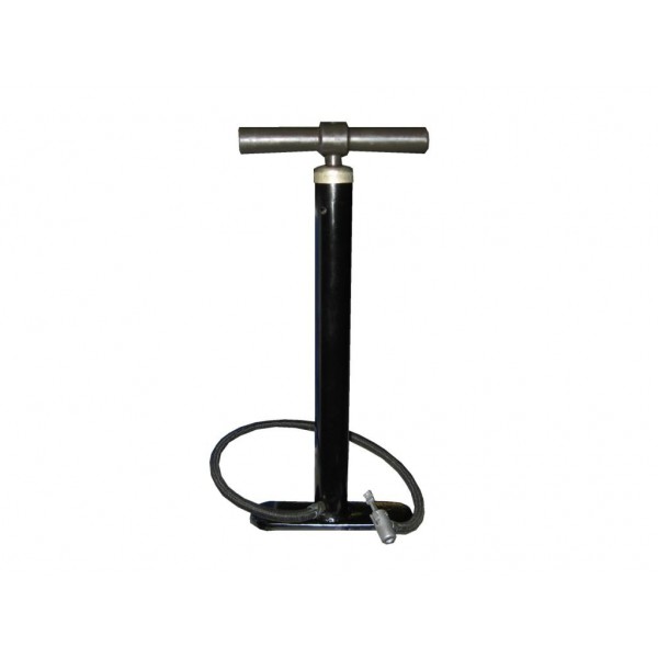

Беркут может замерзнуть?
Вообще не мерзнет
И сам с ним не замерзнешь
А когда 35е колесо докачаешь до 2.2, то сразу поймешь, что уже приехал.
