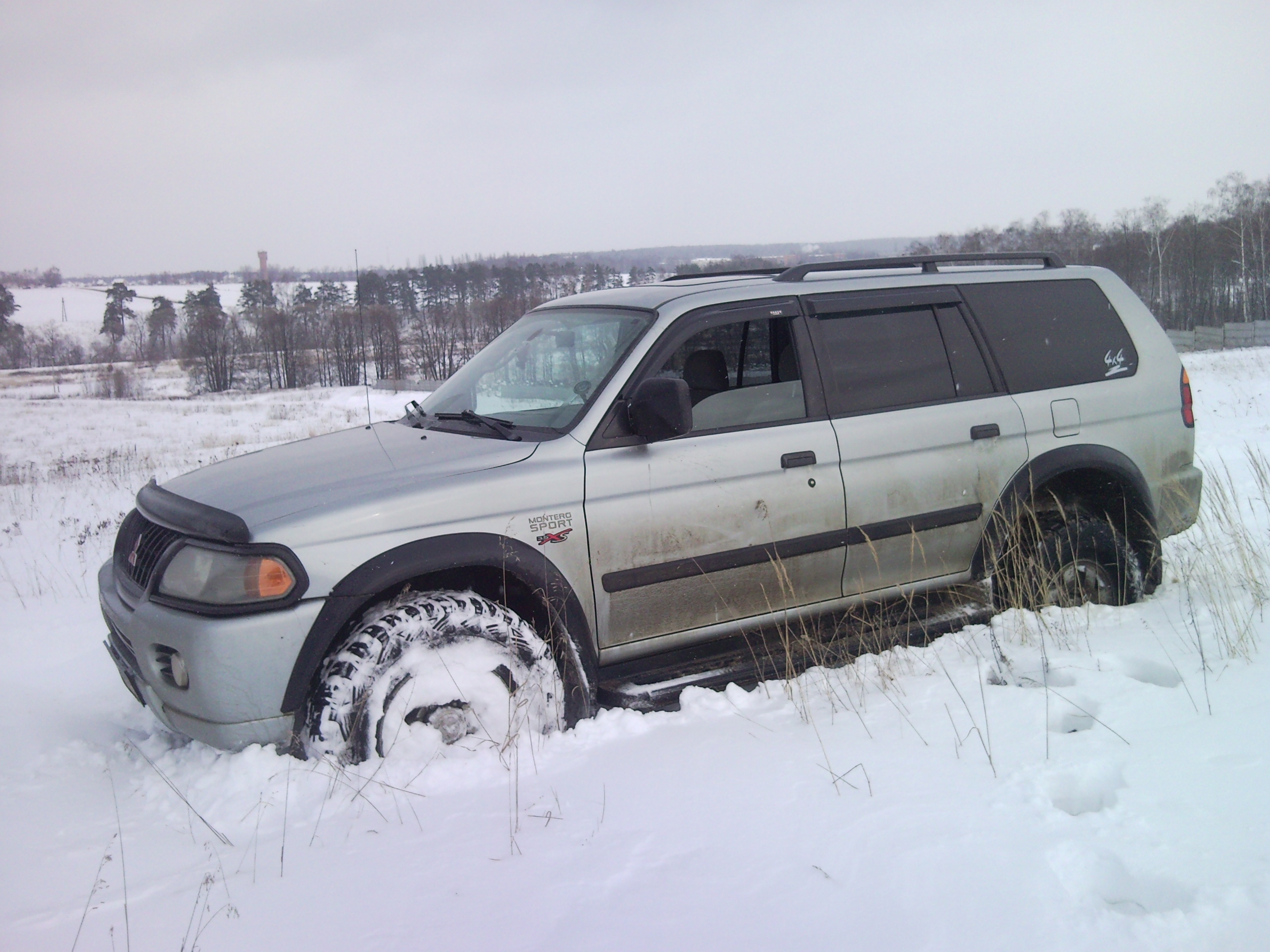

через поле ехал на искосок погода примерно 0 -1 .. застрял немного .. но проехал.. снега по порог было .. где то и по колено , но пропёр .. на дороге заглушил. вышел и через минут пять сел чтоб ехать а она молчит.. около года было что то подобное, но через минуту завелась и всё.. я особо и не придал значения.. потому как больше не было.. может в поле подскочил и что то стряхнулось.. масса какая ?
пробовал с нейтрали. и клемму снимал .. сегодня поеду ещё смотреть..
- -Александр-
- Сообщения: 29
- Зарегистрирован: 23 мар 2011, 09:10
- Откуда: Подольск
Re: не крутит стартёр.. все лампочки горят.. реле щёлкают мн
ну как то так , где глубже не фоткал копать не охото было бы потом... шёл ходом..
http://video.mail.ru/mail/1.sanek/_myvideo/1.html
и небольшая видюшка , сдал назад и ходом уже попёр дальше через всё поле без остановок
