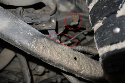

Всем привет! Знаю подобные темы уже здесь были, но решения я так и не нашел.
Вчера на панели загорелась лампочка автокорректора фар, поискал на форуме - советуют проверить датчики, залез под машину и действительно на заднем датчике сломана тяга (закисли шаровые на ней). На сколько я понял: тягу отдельно купить нельзя (только в сборе с датчиком 8651A065 - 10962 руб. на Exist), кто как выходил из ситуации? Можно ли просто заменить ее на стальную пластину и закрепить обычными болтами? И вообще зачем там шаровые на концах?
Очень надеюсь на вашу помощь.

Варите, клейте или подобная конструкция с шарнирным соединением. Жесткое крепление не допустимо.

На сколько я понял там что-то типа силумина, и варится крайне плохо. Подумываю на счет холодной сварки, но тоже сомневаюсь в жесткости полученной в результате детали. Хотя, по видимому, особой нагрузки эта тяга не испытывает.
А почему нельзя без шарнирное крепление, ведь скрепляемые детали ("нога" датчика и кронштейн на рычаге) находятся в одной плоскости? А назначение данной тяги - лишь давить на "ногу" датчика при смещении рычага вниз и обратно. Или я ошибаюсь?
Может кто-то использовал какие-нибудь аналоги от других авто?

Отписался в личку. По аналогам- можно попробовать, но с обязательным сравнением деталей "вживую".

Берешь стойку стаба от любой пузотерки подобного плана, с подходящими по диаметру пальцами, лучше длиной см 10-15(они такие есть) , режешь по полам, нарезаешь резьбу соединяешь шестигранной длинной втулкой-гайкой, получаешь регулируемую тягу. регулируешь длину как тебе надо и ставишь на автомобиль...

Судя по фотке обломилась тяга ...SNOOPER писал(а):И бьёш со всей силы себя по башке чтоб выбить то что там осталося................NazareT писал(а):Берешь стойку стаба от любой пузотерки подобного плана, с подходящими по диаметру пальцами,
Ты хот знаешь о чём речь?
...И попрошу в подобном тоне со мной так не общаться, Вы хоть и модератор и возможно уважаемый тут человек, но это не дает Вам право общаться так с остальными членами клуба или участниками форума.
Вариант 1. Купить новую тягу с датчиком(по ТС видно - отпал, иначе темы бы не было)
Вариант 2 Мною предложенный, сделать самодельную тягу, выставить длину и поставить на машину... В чем подвох, почему она работать не будет ??? Объясните нам незнающим....

берёшь тягу от круйзера 48907-60031 или********. Снимаешь с неё наконечники, обрезаешь укарачиваешь резьбу на регулировочной втулке, чтоб она заворачивалась на всю длинну без стопорных гает в наконечники. Наворачиваешь наконечники используя локтайк до упора, ориентируешь чтоб крепление было повернуто так как на родной. И устанавливаешь на место. На наконечниках правая и левая резьбы не перепутать.
Как то вот так. Можно ещё посмотреть тяги с карбюраторов старых, но на них нет защиты от гряги. и ходить долго не будут

Но чтоб давать советы надо знать устройство узла и иметь представление о чем идёт речь, не теоретическое а практическое.
В данном узле шаровые пальцы имеют резьбу М6.
Так что впредь прошу не надо разводить теории, причём об этом не просили.
Дальнейшее участие в данной дискуссии у тебя будет возможно когда предоставишь тягу стабилизатора от любой пузатерки имеющию крепление шарового пальца М6 . А вот это я говорю на правах модератора, до этого была просто шутка

Она никакая не волшебная, и крепится точно так же как у нас. Только у митцу регулируется положение фар, а у кукуруйзера положение "пола". исполнение самое оно, и имеем регулировку при лифте подвескиDenya писал(а):а что там у крузера за тяга такая волшебная?

На квадрацикле Стелс 700Д на переключении передач очень похожая тяга , она регулируемая и на концах пальцы с М6 . Квадрик делается в Брянске , поэтому думаю стоить должна дешево .
Идею держал как запасной вариант .
У меня тоже тяга сломалась , но я сделал арматуру 3мм. и залил эпоксидкой , пока жива

Леха, дело не в том где такая стоит. Дело в пом что похожих до дури только большенство предназначено для установки в болие мение чистых местах, и не имеют нормального уплотнения шара.Alex-S писал(а):На квадрацикле Стелс 700Д на переключении передач очень похожая тяга , она регулируемая и на концах пальцы с М6 . Квадрик делается в Брянске , поэтому думаю стоить должна дешево .

У парней в сервисе валялась ваз 2108, оторвали у нее тягу которая держит багажник и 2 таких шариков от неё, шарики прикрутил, тягу порезал и сварили по нужной длинне и всё собрали, 6 мес. полёт нормальный.
Видал где то на паджеро 4 клубе, с минимальными переделкам и от бехи тягу можно поставить

Да не как, 6 мес. глянул всё норм
Дальше видно будет
Дальше видно будет

Отлично, тогда завтра закажу и посмотрим как она выглядит, потом подгоню и поставлю. Фотки постараюсь тоже выложить. Всем огромное спасибо за советы и помощь!
