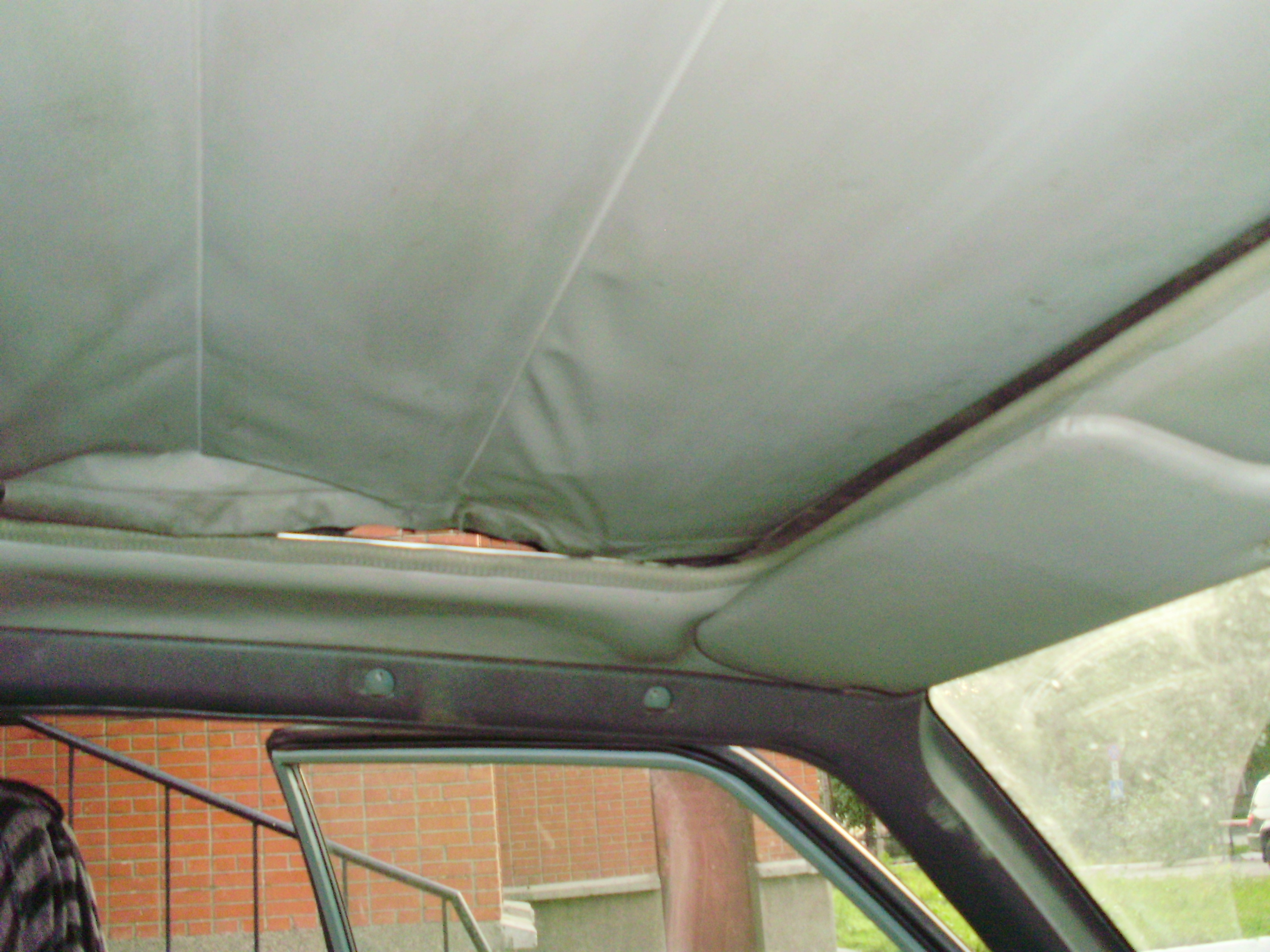

Дальше больше всю зиму ужасно мез, печка нехрена не грела да и дыры в съемной крыши были с палец, люк тоже не закрывался заклеил все скотчем и ездил! Летом начал востонавливать: сделал полную тепло, шумо, вибро изоляцию, несколько раз промыл печку, снял торпеду востановил все уплотнители на заслонках и сделал все привода! Переделал стекла в крыше! На заказ мне сделали новый люк из банерной ткани, подогнал все по месту! По ходовке змена всех ступичных, всех шаровых, всех пыльников, промывка и новая смазка приводов маятник и втулки стабилизатора, яйца (на оба стабилизатора) вобшем все где был малейший дефект! Далее у меня обломило шкив коленвала, пришлось разбирать всю морду, послучаю отвез промыл радиатр охлаждения, заменил все сальники, термостат до кучи! После зимы вылезла еще одна проблема кузов гнилой (перед продажой все было запенено и зашпатлевано некто и не заметил) щас в лето буду устранять дыры в кузове! Установил вторую печку и доп помпу (недавно обещал выложить фоты я помню про это просто нету времени если чесно) теперь в машине жара на улице минус 30 а я в кофте езжу!))) Поставил 185 ампер акумулятор пришлось немного болгаркуй помахать и новые провода поставить! поставил "хрустальную" оптику Дэпо а в туманку вкорячил старые фары теперь есть ближний дальний свет!

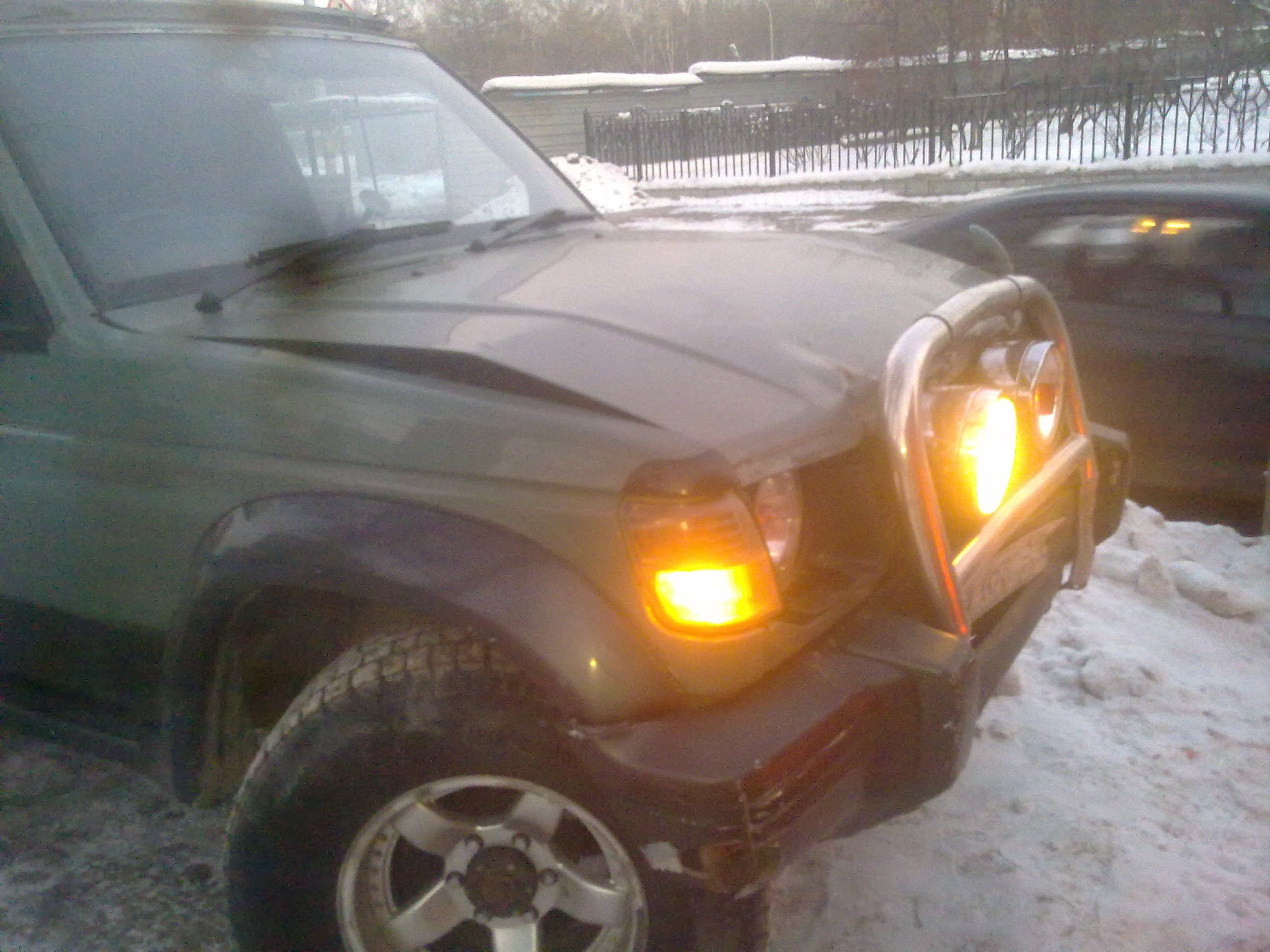

Последствия ДТП!
Последствия ДТП!

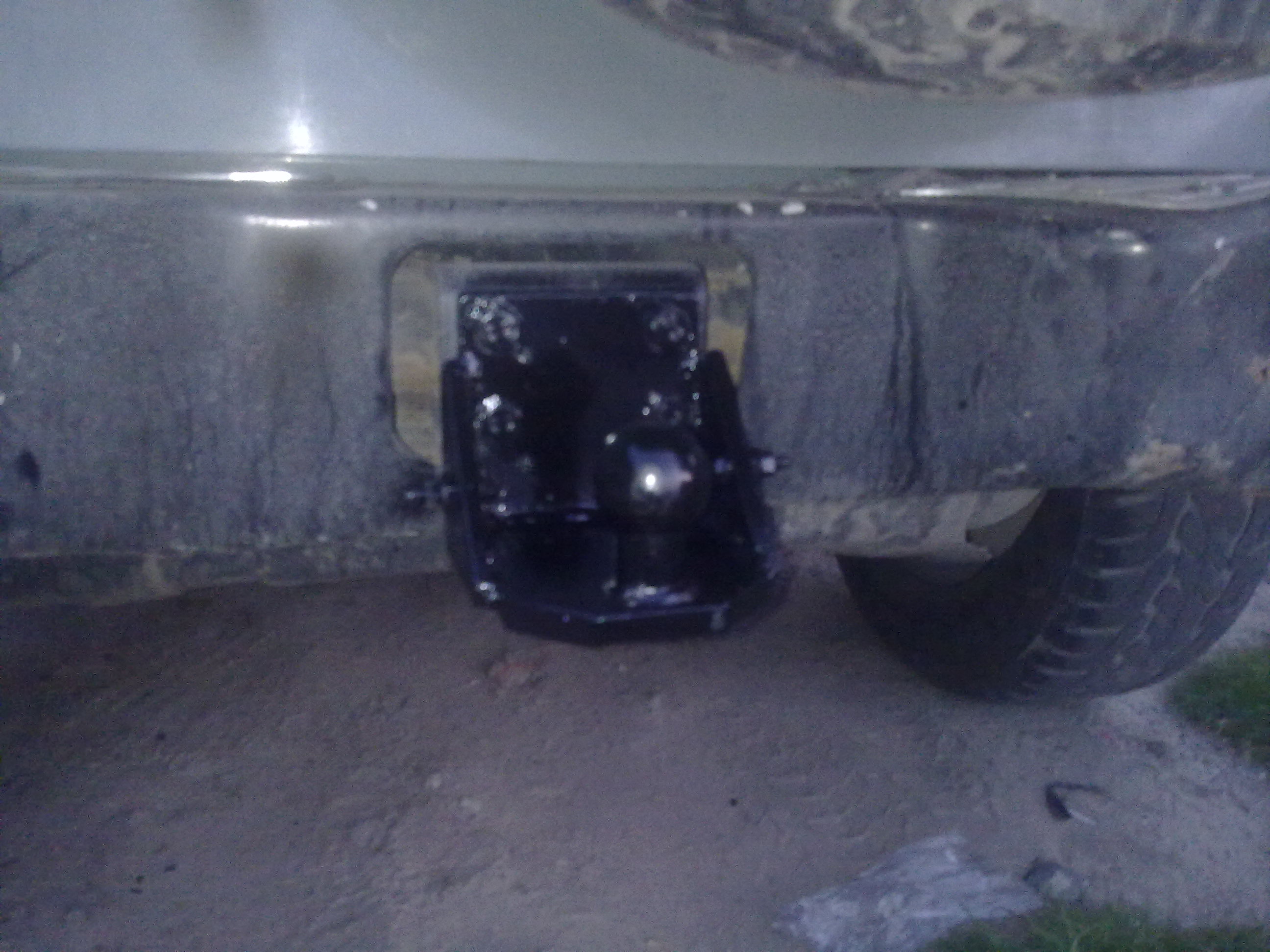

Фаркоп сам незнаю зачем он мне но прикольно!!!
Новый люк!
Новый люк!

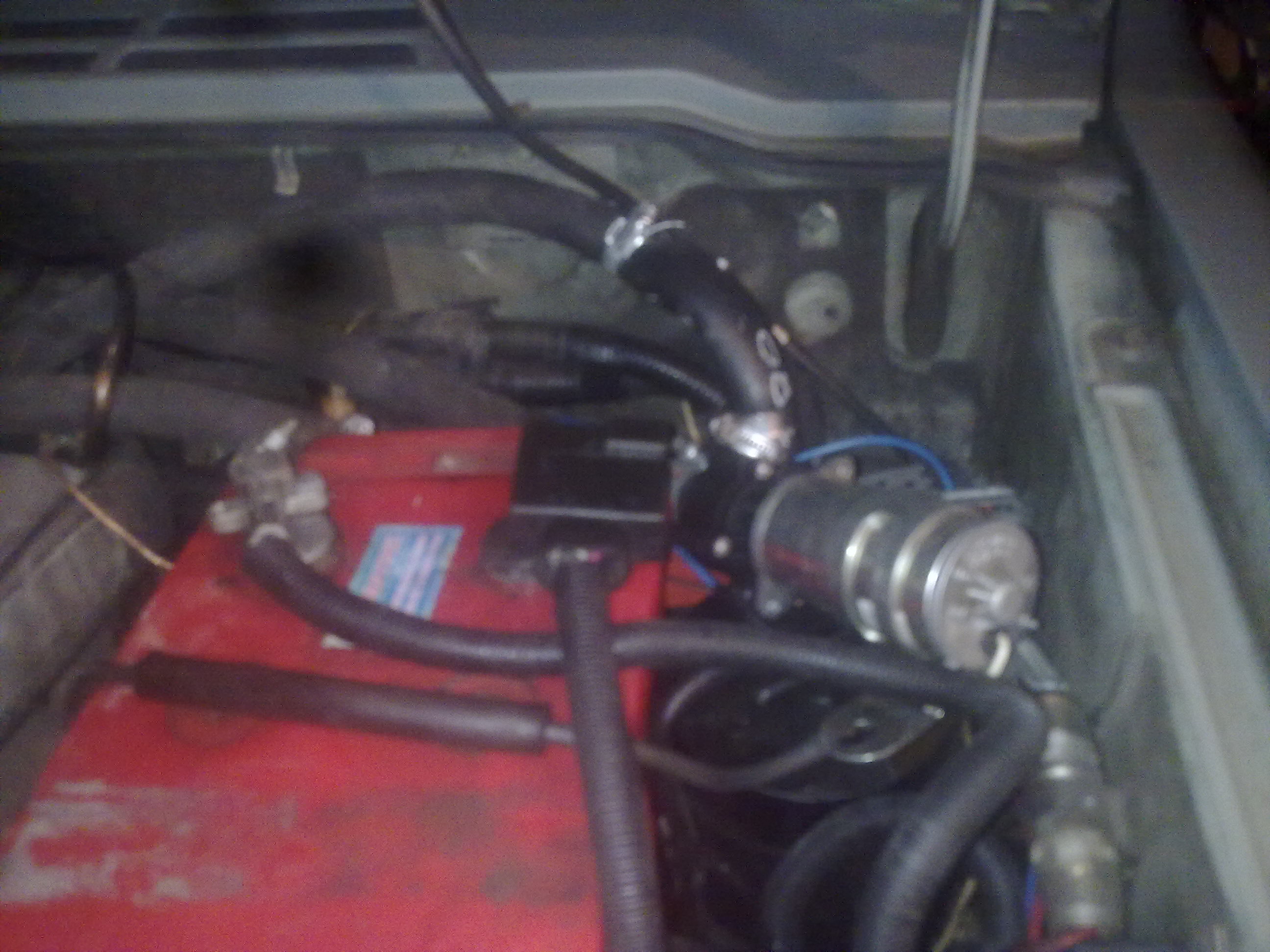

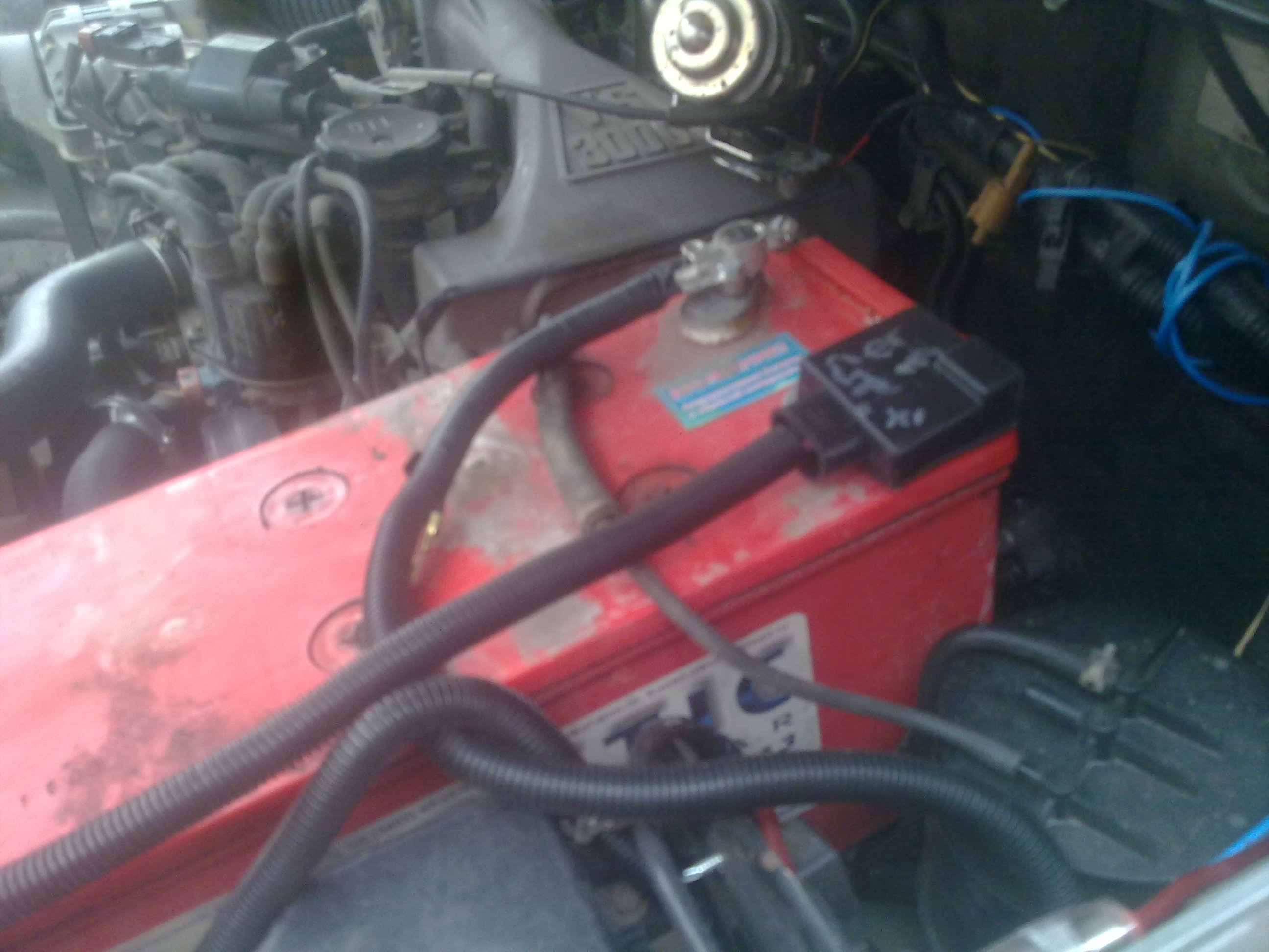

Акум и видно еще помпу правдо щас все переделал подругому! позже фотки выложу!

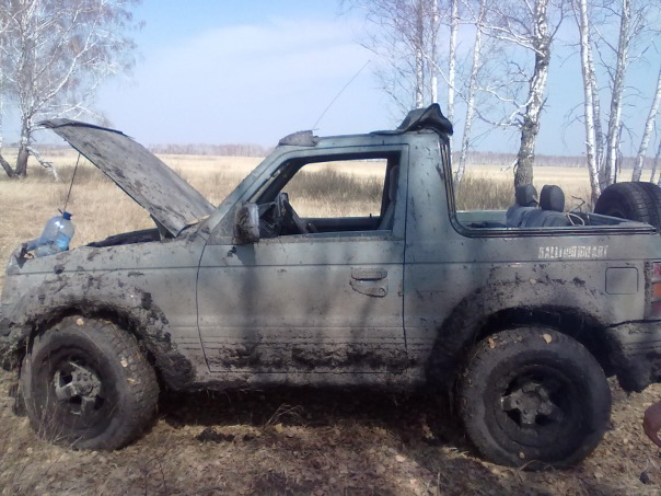

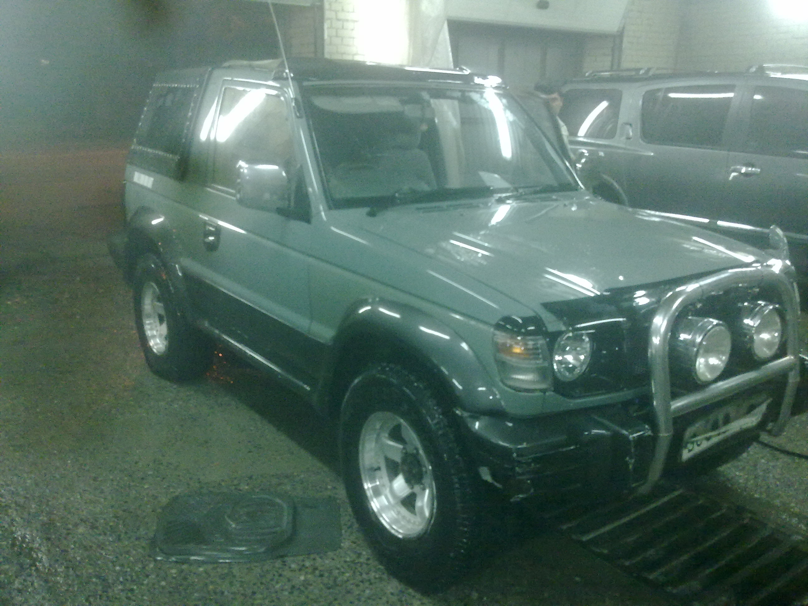

На мойке! очень красивая машина)))

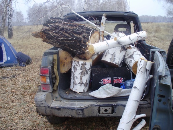

Руками тоскать же лень)))

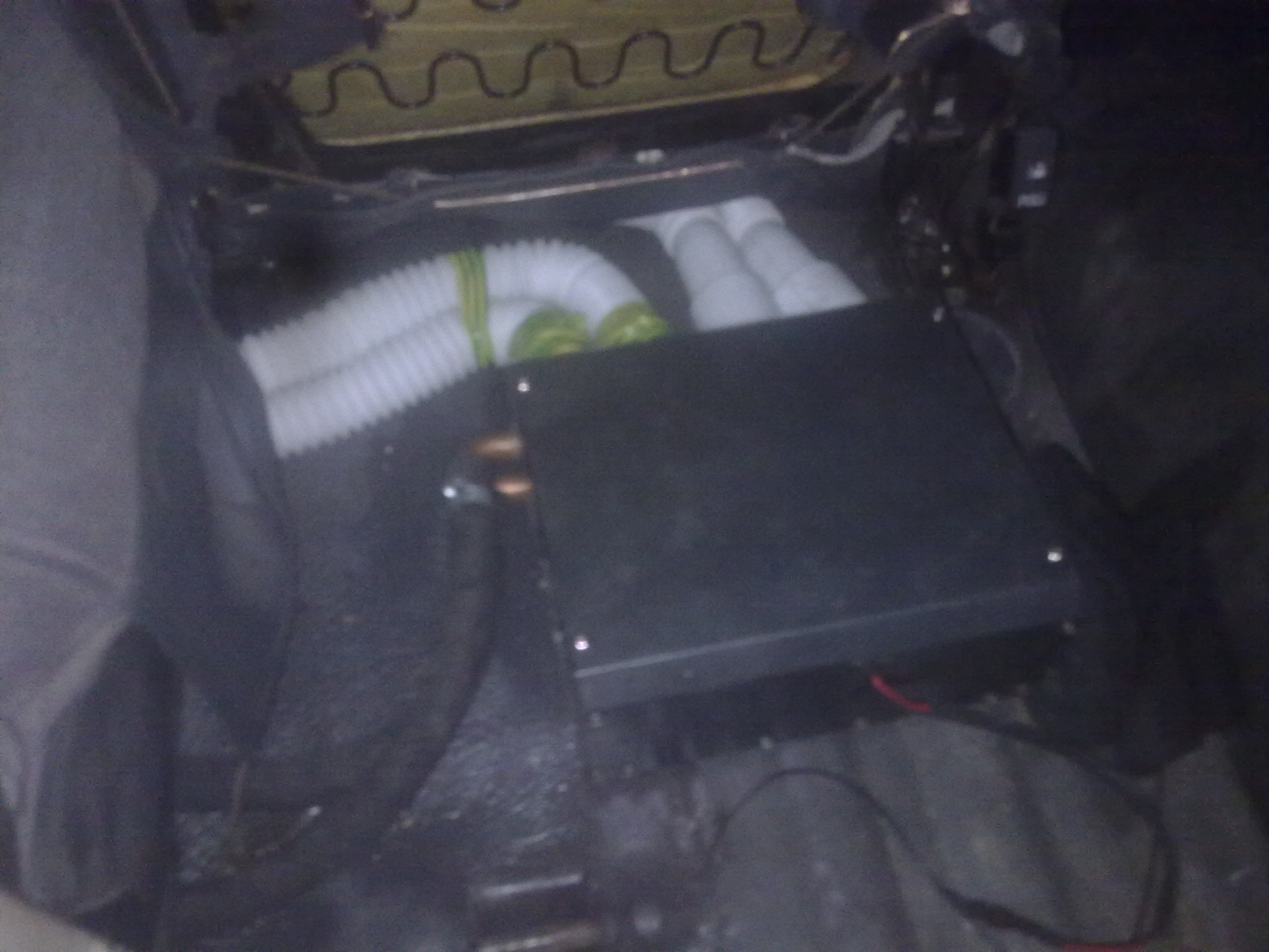

аккомулятор и эл. помпа все патрубки были заенены на более длинные устоновленны тройники и кинуты трубки назад прабдо пришлось немного пол попортить пасожиру в погах чтобы их завести в салон!
сама печка в акурат встала под сидушку идинственное пришлось убрать обшивку с низу мешала немного! воздуходуйки пока что дуют в ноги и мне в поесницу своеобразный подогрев)))) дальше планирую вывести каждый заместо пепельниц пасожиров с лева и права!

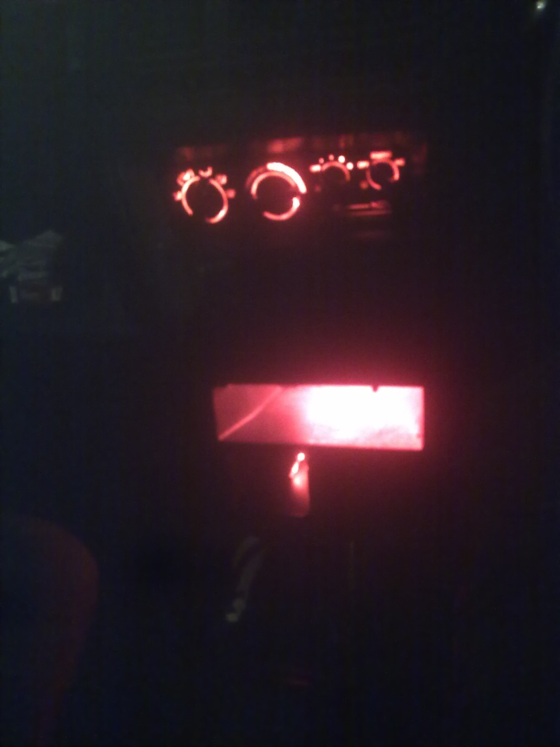

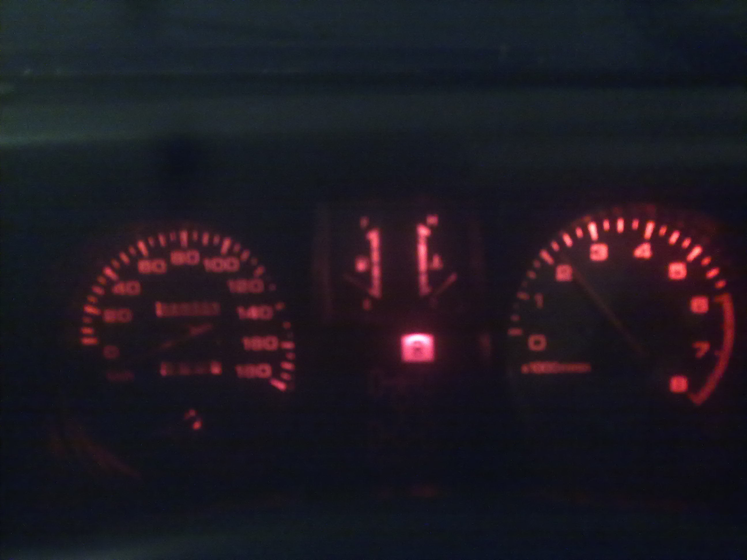

переделал полностью всю подсвеку на свето диодные ленты!
Ярко и хорошо!!! дальше буду ставить пассажиру и водителю в ноги чтобы загоралась когда дверь открываешь или свет в салане включаешь!

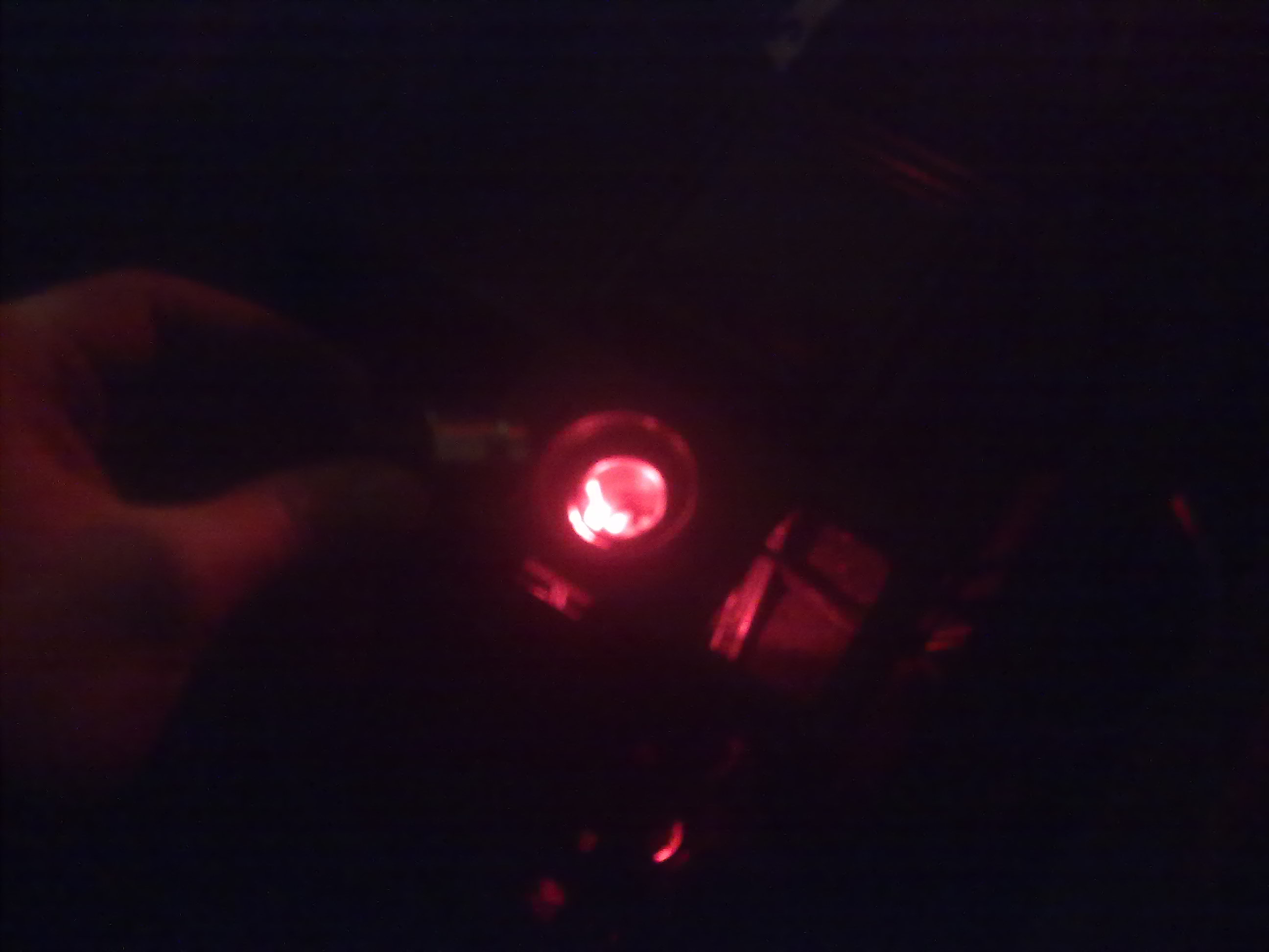

про пепельницу и прикуриватель тоже не забыл))))

Да кстати только сегодня установид красную диодную подсветку приборки! ленты затолкал в блок управления печкой, в саму приборку, в большой и маленикий кормашек на средней кансоли, в прикуриватель и в пепелку! Сфотаю выкину!

Просто китайская доп печка продаеться на авто барахолке! Если в тачке холодно то рекомендую!!! Я доволен!!! -30 а я в кофте езжу и это при условии что у меня кабрик!!!))))

Если память не изменят то 2300р печка 8 метров бензо-мосло стойкого шланга по 150р доп помпа 1000р и всякие шурушки (хомуты провода релешка включатель) короче около 5000рублей за все! Поищи печку в гезеливских магазинах!
