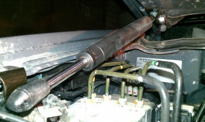

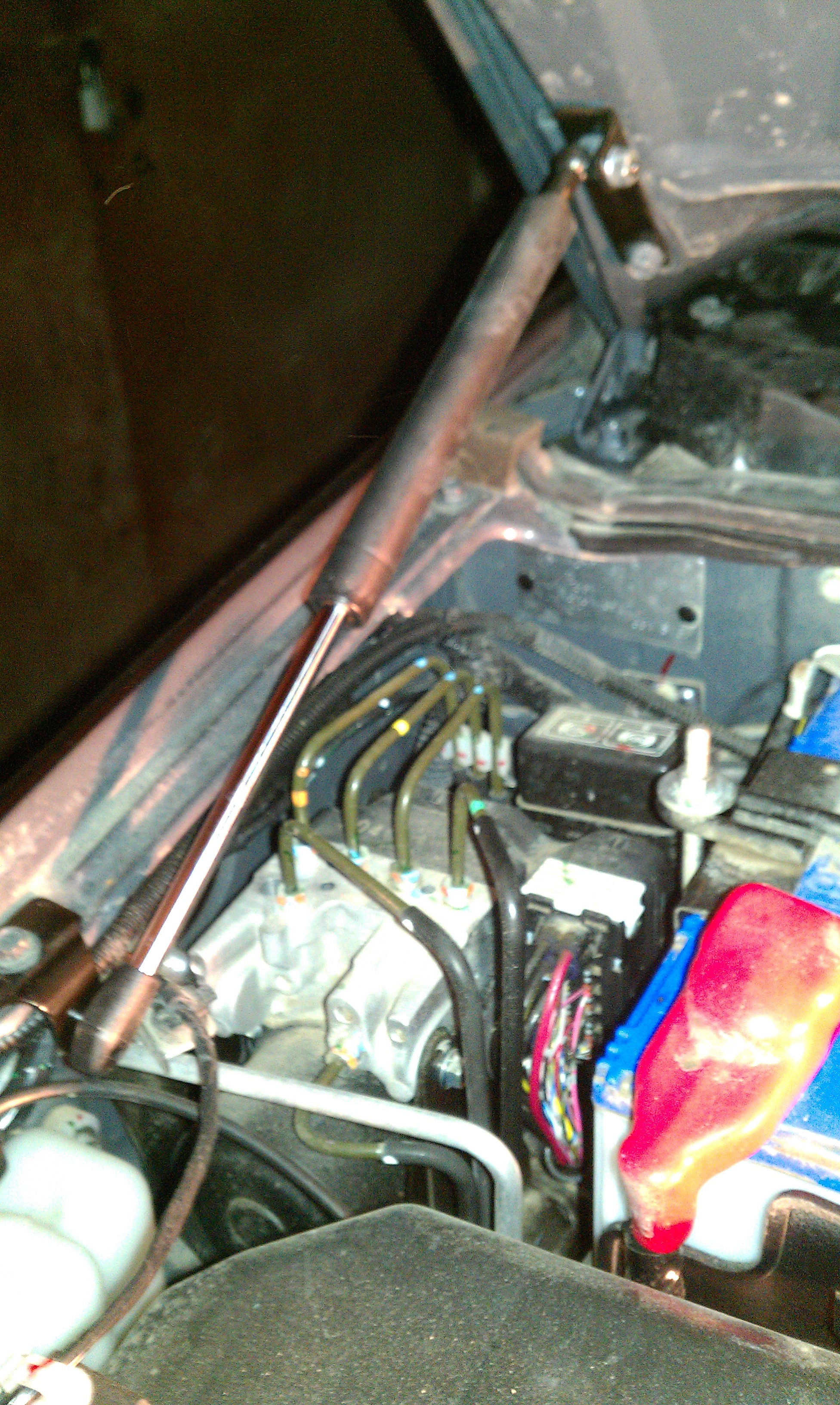

всем привет.
дело в том, что заказал аммортизаторы капота, очень уж хотелось удобства при открывании оного.
приехали, начал устанавливать и столкнулся с такой проблемой, что правый(по ходу автомобиля) амортизатор при закрывании капота ложится акурат на трубки блока АБС.
машина у меня 2012 модельного года и трубки этого блока, почему-то выведены очень высоко. вчера смотрел в автосалоне у спорта в шоуруме - та же ситуация...
у друга на Л200 того же 2012 модельного года этой проблемы нет, трубки коротенькие и амортизатору не мешают ложиться в подкапотное пространство.
всвязи с чем возникает вопрос: что можно сделать для исправления ситуации? в рольф-алтуфьево мне отказались что-либо делать с этим блоком, т.к. не хотят на себя брать ответственность за вмешательство в конструкцию, но аккуратно намекнули, что я могу сам что-нибудь сделать с этим(в тихую).
вот так вот это безобразие выглядит:

судя по фото - там одну трубочку , левую, нужно согнуть вправо немного, крепко удерживая у основания. ИМХО

С тормозами вообще лучше не шутить, а уж руками трубки гнуть - тем более. ИМХО

всем спасибо, посмотрел снова на фотографии, что выложил и подумал, что надо попробовать "допилить" кронштейны самих амортизаторов, чтобы они ложились выше трубок.

и так, отчитаюсь о проделаной работе:
поскольку газовые упоры капота ложились на трубки тормозной системы и на топливный шланг, а упоры очень уж хотелось заиметь, т.к. надоело руками поднимать капот, чтоб залить омывайки.
было принято решение допиливать кронштейны крепления упоров(писал об этом в последнем посте).
провел замеры мест крепления, замеры самих кронштейнов, понял, что все будет хорошо, если выбрать все зазоры и излишки(где тайцы решили схалтурить).
были сделаны эскизы новых кронштейнов и с этими эскизами я отправился к соседям на работе, чтоб те изготовили мне новые кронштейны.
итого, неделю они мне их чертили и изготавливали, и вот я получил долгожданные кронштейны,
вот кронштейный в сравнении:
установил, и О ЧУДО. ни на тормозные трубки не ложатся упоры, ни на топливную систему, все просто идеально!!! я очень доволен. если у кого-то появится желание ставить себе те же упоры - могу посодействовать с заказом новых кронштейнов.
все выглядит вот так:
