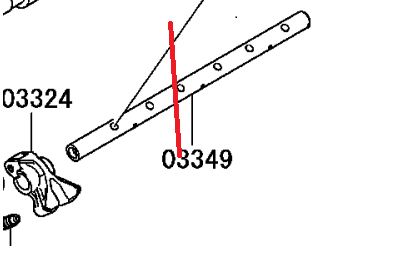

На днях застучало под правой ГБЦ (прослушал мет.проволокой к уху) с первого цилиндра, и на холодную и на горячую один сильным стуком. приехал моторист послушал и сказал компенсаторы клапанов, стук стоял ого-го как дизель с не рабочей форсункой. В тот же день разобрал весь впуск и добрался до ГБЦ, поменял некоторые не удовлетворяющие компенсаторы собрал и звук после прокачки всех компенс.остался. На след. день подумал возможно свеча т.к. с глушителя шел дым хлопками, забрал, поменял, собрал впуск и завел. Стук остался. С психу впуск разобрал за 12 мин полностью, открыл ГБЦ, и начал опять проверять гидрики, дошел до выпуска и начал шевелить ось рокеров(коромысел)
а она болтается, пришлось снять, смотрю он у меня пополам лопнул. Вопрос:
1.скорее всего из-за него был выхлоп хлопками? (так выпуск.клапана не открывались)???
2.надеюсь после установки новой оси стук исчезнет?
3.из-за чего она могла обломаться?

1) Да
2) Да
3) От неправильной установки до качества масла

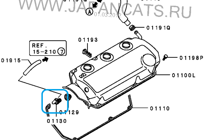

DenVer, 4 шпильки из 6 нарезал которые держут ось карамысел на выпуске. Нарезал М 10 с шагом 1,5. все собрал завел. Все работает как положено! Вначале завел все компенсаторы хором постукивали (подумал что трнындце) подождал прогрева матора и все стало ок, потом моргало постоянно индикатор c/d lock, проехал 1 км думал пройдет, но нет. открыл капот и увидел не подсоединенный штекер ТПС, подсоединил и все ОК.
Потери при ремонте: сапун с правой головы с крышки клапанов
и щуп автомата.
P.s. По пути нарезал на впуске резьбу (где было сорвано) с М8 на М10. (на егр трубку и крепенжик впуска и ГБЦ)
Работает 3 раза тьфу!
Последний раз редактировалось montero565 01 мар 2012, 19:18, всего редактировалось 2 раза.
Montero III 2011 y. 6G74, color
DenVer
Сообщения: 19734
Двигатель:: бэнзин
Мой автомобиль(и):: TLC-200
Откуда: Краснодар
Благодарил (а): 137 раз
Поблагодарили: 477 раз
Re: Лопнула ОСЬ рокеров (коромысла)
Сообщение DenVer »
А что с сапуном то что произошло? Если будет свободно воздух сосать под крышку, то может не устойчиво на холостых работать. Пока можно просто заглушить отверстие. Если что, деталь номер MD 183547
