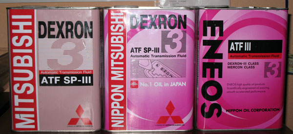

еще вопрос к знатокам
долго гуглил вопрос какое масло надо лить в АКПП оригинал не хочу(много денег стоит), прочитал что советуют еще лить ENEOS SP-III
но!!!!
Продукция, поставляемая нашей компанией, а именно ENEOS ATF 3 отвечает спецификации SP-III, для АКПП автомобилей MITSUBISHI.
Спецификация SP-III перестала указываться на продукции ENEOS ATF 3 после слияния Mitsubishi Oil и Nippon Oil.
Данная спецификация не указывается на продукции следующих стран производителей:
• Америка — Nippon Oil USA
• Япония — Nippon Oil Japan
• Корея — Michang Oil (Licensed by Nippon Oil Corporation)
• Европа — Nippon Oil EU
Завод-производитель MICHANG OIL Ind. Co., Ltd., выпускает жидкость для АКПП автомобилей MITSUBISHI, для внутреннего рынка Кореи под Брэндом DIAMOND SP-III, а для рынка стран СНГ данная жидкость выпускается под Брэндом ENEOS ATF 3.
DIAMOND SP-III поставлялся до момента изменения названия Бренда с Nippon Mitsubishi Oil на ENEOS.
http://kiev.prom.ua/p1048507-eneos-atf-3.html взято от сюда
и получается это обычный ДЕКСТРОН3 (смотрите картинку коробок) даже в оригинальной Мицыковской упаковке, но за больше денег
так не проще ли тогда тот же ZIC Dext3 (моторные масла нормальные- знаю 3 Мазды 3МПС уже по 2а года летают и не жалуются)
который на 10$/4л меньше стоит чем ENEOS
я не жлоб, но зачем платить больше, тем более коробку все равно уже глючит и надо будет полную замену делать

Ну раз коробку уже глючит, то наливай зиковского декстрона.... все равно коробку менять
А раз не жлоб и форум читал, то должен был видеть посты людей заливших не оригинального масла и через некоторое время попавших на ремонт коробки. Хочется рискнуть? Пожалуйста!

DenVer писал(а):Ну раз коробку уже глючит, то наливай зиковского декстрона.... все равно коробку менять
посмотри реально на картинку(СП3 и Декстрон одно и тоже только они фасуют их в разные банки), потом почитай какое масло продается под этим же брендом
я все читал, но если официальный производитель сам льет в свои канистры полное фуфло и впаривает его под официальным брендом, а на самом деле это обычный декстрон
Зачем платить больше
а офицалы у нас Мобил Декстрон льют уже лет 5-7, у бати П4 отьездил на официальном сервисе 120тыс и все гуд, у моего 230 тыс, просто он фильтр менял 80 тыс назад на то и грешу, заодно и промывку надо сделать

Я как то нарубился уже на эти темы... надоело. Обсуждать уже не хочется
Ничего личного, почитай здесь
http://www.pajero4x4.ru/bbs/phpBB2/view ... 1%8F%D0%BD
http://www.pajero4x4.ru/bbs/phpBB2/view ... 0%BA%D0%B8
