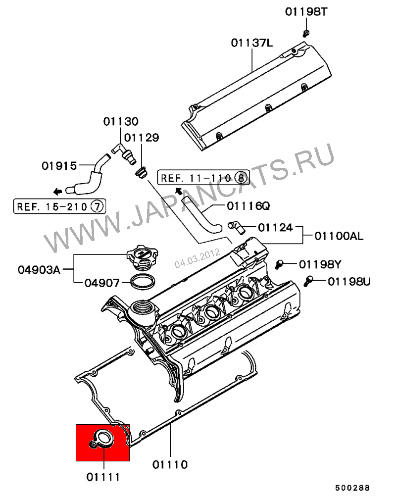

Решил поменять прокладки под кл. крышками т.к. гонит масло и свечи заодно, ну и никак не могу сообразить,что нужно поменять еще заодно.Подскажите,если можно с номерами з/ч.
Я пока заказал следующее:
свечи NGK-подбирал по их каталогу
MD 303148 прокл.клапанных крышек 2 шт.
MD 184662 прокл.дроссельной заслонки 1 шт.
MD 331884 прокл.впускного коллектора 1 шт.

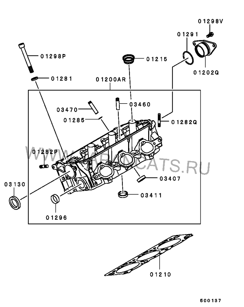

прокладка свечных колодцев на моем моторе
pajero2. 3.5л
SG74
Сообщения: 303
Зарегистрирован: 20 окт 2006, 19:22
Re: 6G74 SOHC замена прокладок клапанных крышек.
Сообщение SG74 »
Мишаня из Обнинска писал(а):Никак не могу найти номерок прокладок свечных колодцев
ВВ провода только оригинал?Гдето читал ngk ставят,никто не пробовал?
Прокладка свечных колодцев MD 198128.
Деталь 01215 на картинке:
Провода лучше оригинальные, у меня ngk оказались короче родных , и встали в натяг.
Прокладка впускного коллектора - MD 199282.
