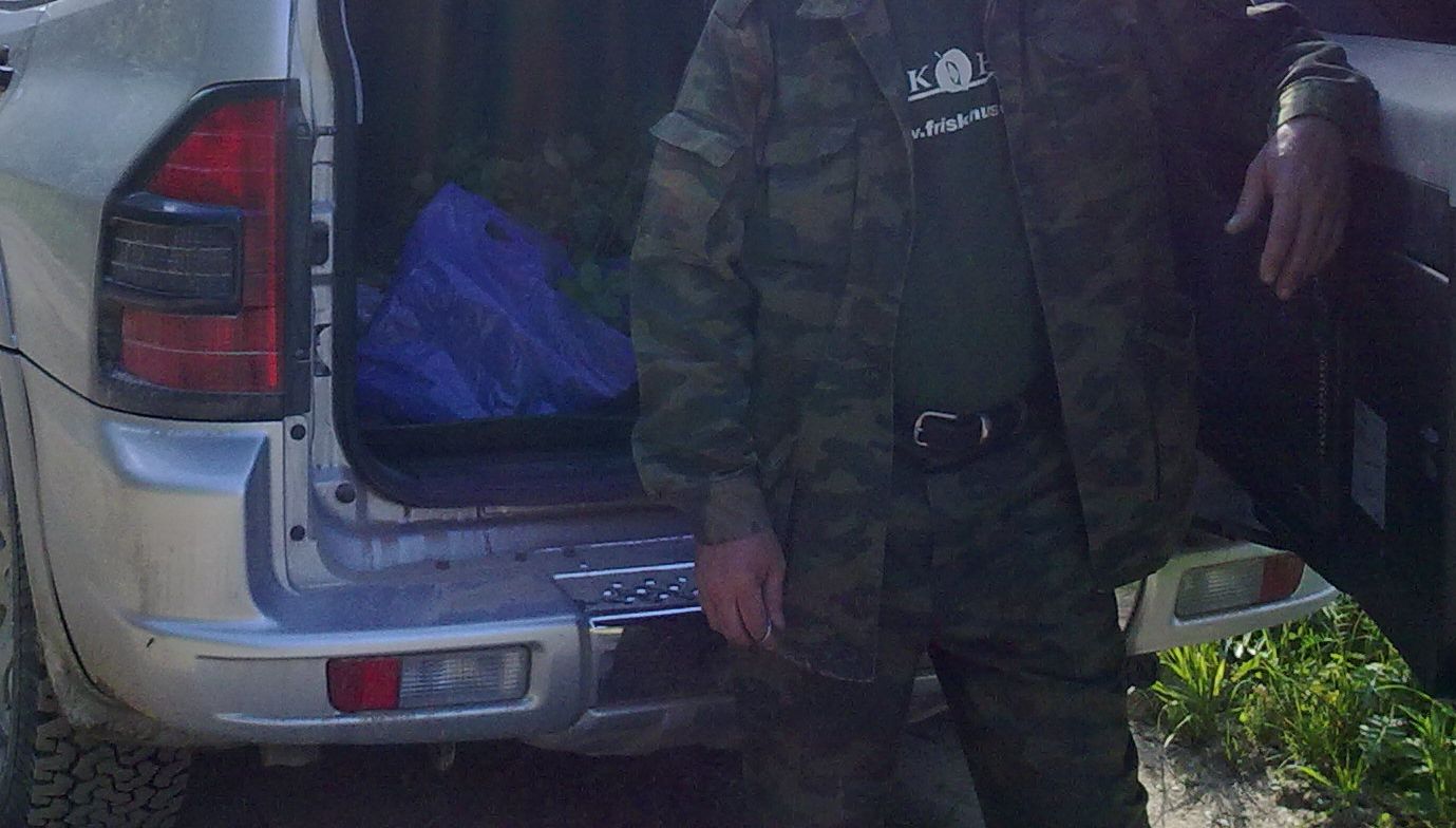

Озадачился на днях переделкой задних поворотников и фонарем заднего хода. Ну с поворотами все просто, а с задним ходом вот что получилось. Поставил фонарь заднего хода от ваз 2101 :)

Не проще было такие фонари поставить? И без колхоза! Цена вопроса 1500 за оба. :*VICTORY*:

А где покупал? Кинь адресок, пожалуйста, давно ищу. Сейчас езжу с красным задним ходом :)

Адрес не помню. Находятся на Осташковское ш километра 2-3 в область с левой стороны. Продаван утверждал что только на pajero на montero не встанут! ::-D: Встали без переделок! Один в один :*VICTORY*: покупал года 1,5 назад!

Zelenii Выглядит полная шляпа! Галимый колхоз! Извиняйте, но по другому не могу сказать.

А провода заднего хода ты туда вниз сам тянул? Там же вроде как их нету? У меня стоят внизу красные целиком , но побитые, подумываю поменять ...

А чем родные фонари не нравятся?

Красные! У монтеро нету поворотов в бампере, как у паджика. Вот народ перекидывает разъёмы в задних фонарях с заднего хода на поворотники. Красные повороты - не годятся. А для ЗХ не остается белых фонарей.

Я проще сделал. Просверлил в фонарях заднего хода еще одно отверстие и переставил туда лампочки поворотноиков. Лампочки соответственно желтые. Теперь у меня там и задний ход и поворотники. Делов на 15 минут. И никакого гемороя с протяжкой проводов :)

А гемороя при подключении нет! ::-D: Снимаешь верхний фонарь и в кембрике ведешь провод от зад.хода в бампер(место позволяет). На подъемнике вся процедура заняла 40 минут. Это с учетом монтаж\демонтаж нижних фонарей и аккуратная проводка с подключением. Фонарь от pajero крепится на штатные места без доработок. Свет заднего, кстати светит намного ярче ,так как фонари снизу и небо не освещают! :*VICTORY*:

А вот интересно от какого Паджеро эти фонари. Насколько я помню у Паджеро в заднем бампере есть всё, кроме заднего хода. Да и сами фонари длиннее сантиметров на 5

Я просто обзвонил пару разборок с вопросом красно-белых фонарей. И ...... :*YAHOO*:

Такие фонари штатно шли на праворукие тройки и rvr.

В "родных" красных фонарях, которые в бампере вроде всего 1 лампочка (габарит-стоп-сигнал), так? А в этих красно-белых - 2 лампочки, прально понимаю?
У меня поворотники (которые вверху) и так желтые (рестайлинг потому что наверное?). А вот доп.свет на заднем ходу не помешал бы ..
