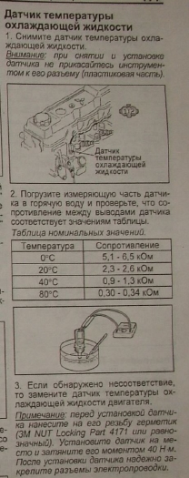

есть два варианта
1- подключить сканер и посмотреть температуру
2- померить сопротивление самого датчика на прогретом авто( если бы написали какая у вас машина и двиг, то сказал бы какое сопротивление должно быть)

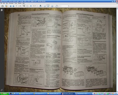

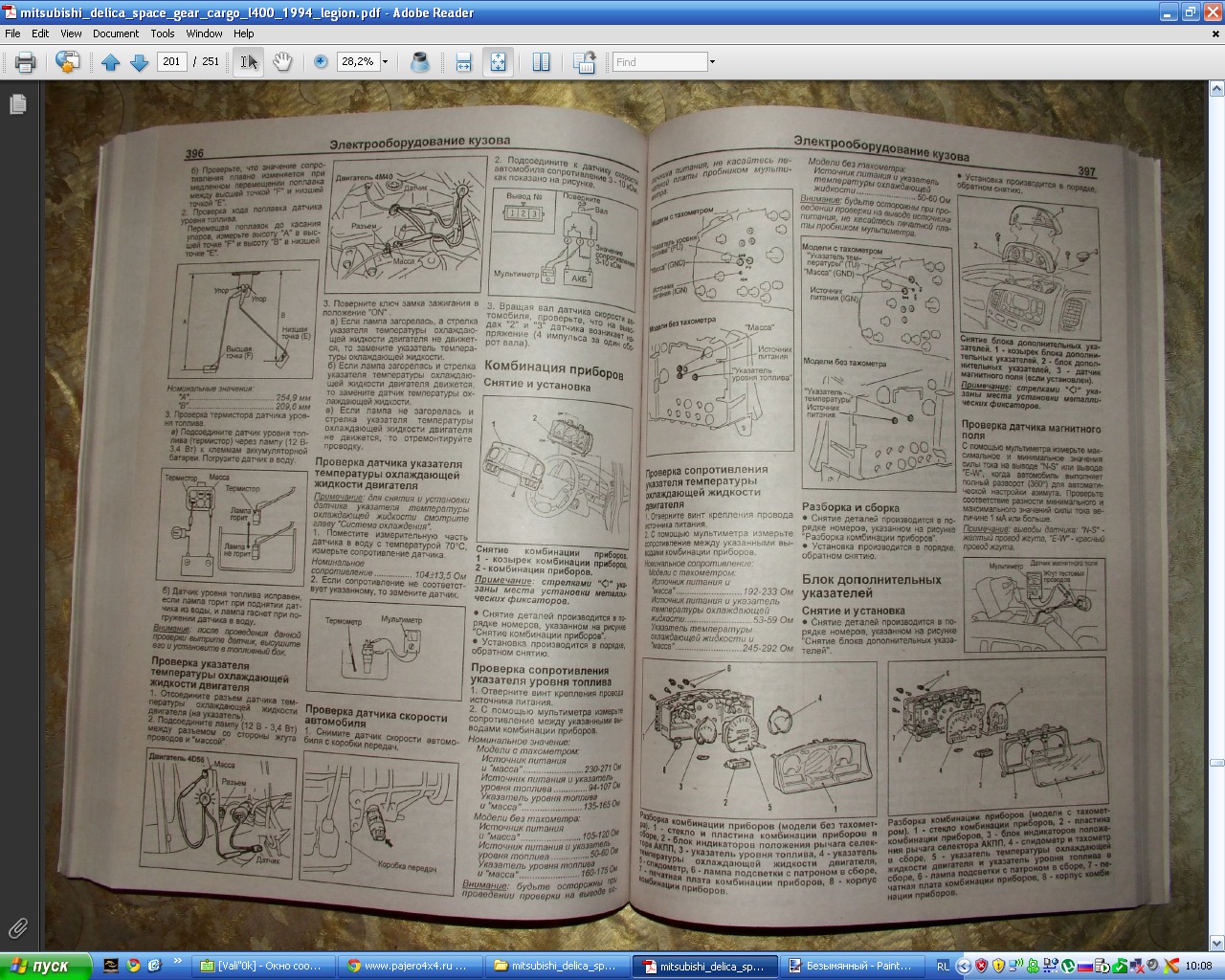

Благодарю за ответ.
Машина в подписи.
Основная трудность заново выставить ноль но индикаторе в приборке, а на шкале нет привязки к температуре.
Чему равняется цена деления?
Думаю придется делать как по книги только ещё в банку с датчиком придется контрольной термометр ставить.
