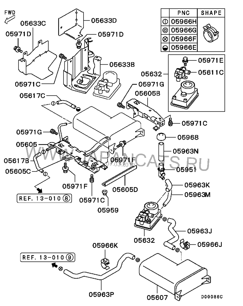

Мужики привет! съездил наконец то на сканер выявили ошибку P0441, официалы сказали что нужно снимать бак проверять датчики, трубки короче мильен нормочасов. Вчера весь день рыл интернет но конкретного рецепта так и не нашел, одни говорят, крышку бака закрой и нельзя заправляться с работающим мотором, хотя я всю зиму так и делал чек не загорался, други про соленойды и их контакты, третьи про трубки в абсорбер.
Кстати после диагностики чек не сбрасывается, как раньше, горит даже после снятия клеммы.
Вопрос знатокам, коли уж эта тема задета поверхносно, выработка стратегии по ее устранению:
1. Где он этот чудо абсорбер и что с ним делать
2. Саленойд как проверить его работоспособность
3. Датчик давления в этой системе где и как его проверять
4. Трубки где они и куда дуть что бы их прочистить (может кто то любезно предоставит картинку)

да хотябы на съхеме показать где абсорбер, если получится сниму процесс, но там где делал диагностику да же близко в рем зону не подойти
DenVer
Сообщения: 19767
Двигатель:: бэнзин
Мой автомобиль(и):: TLC-200
Откуда: Краснодар
Благодарил (а): 141 раз
Поблагодарили: 490 раз
Re: Ошибка P0441 и пути ее устранения.
Сообщение DenVer »
Вот

Вот эту детальку MR 507384 (датчик паров топлива) попробуй от кого-то поставить заведомо исправную. Стоит на бензостанции сверху там где топливный фильтр.
Вот здесь показано где стоит. Деталька 05609.
http://foto.mail.ru/mail/mikhail.leshin ... o/65.html#
Что-то картинка из ссылки не вставляется :(
Сообщение DenVer »
Так лучше
Сообщение Михаил Лёшин »
Значительно лучше, спасибо :)
