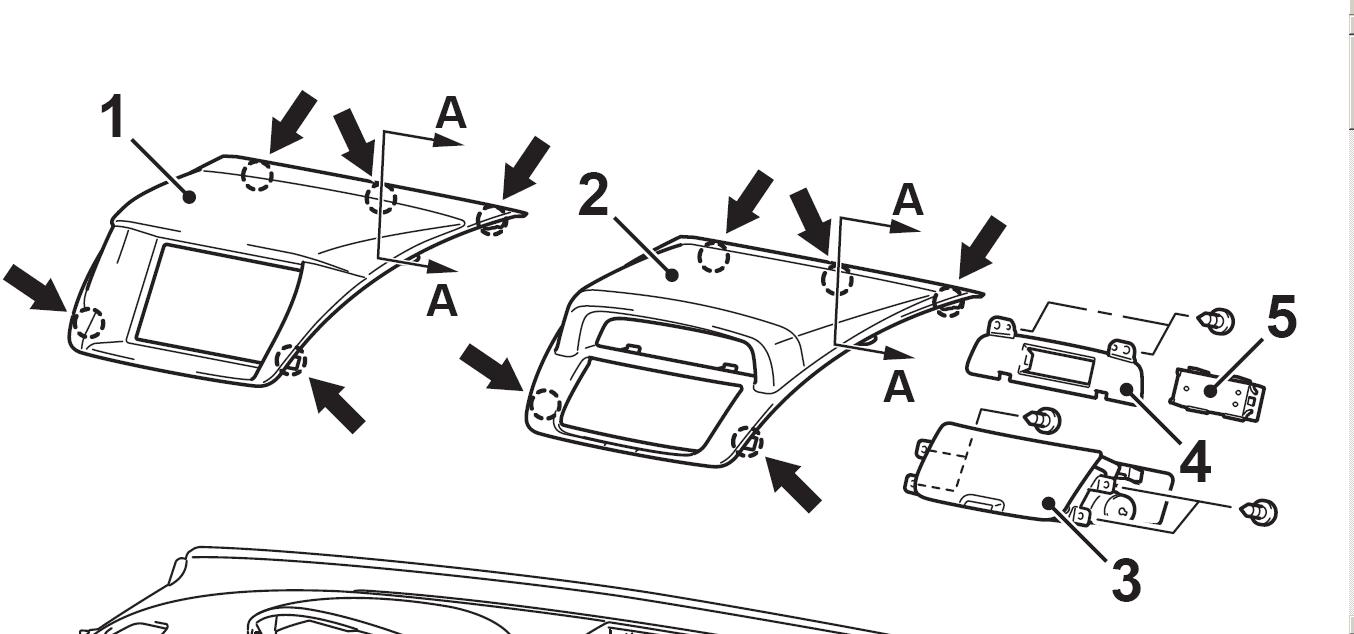

Сорри, тот который находится над бортовым компьютером
VOVO
Сообщения: 62
Зарегистрирован: 13 мар 2010, 01:27
Re: Как все таки снять козырек?
Сообщение VOVO »
Нет там фиксаторов. Тянуть надо в направлении от переднего стекла к заднему вдоль продольной оси авто. Крайне желательно делать это при комнатной температуре материала козырька. Может сначала отстегнуться вместе с центральной консолью в верхней части. Когда отстегнётся, легко можно пальцами вытолкнуть клипсы самого козырька из консоли.

SNOOPER писал(а):Всё просто
Это на картинке просто, я сам когда снимал первый раз намучился писец... Провозился часа два пока сдернул, хотя и на картинке видел, и на фото, и знал как снимать. Крепко сидит зараза, пальцы еще дня три болели. Итог: взял линейку коротку пластмассовую, засунул в щель между БК и козырьком внизу, питянул сдернул сразу с нижних клипс, потом уже легко выдернулся руками. По другому не идет никак, ну по крайней мере у меня не получается.
Сообщения: 57459
Благодарил (а): 1023 раза
Поблагодарили: 4792 раза
Я же не говорю что само должно отвалится.............
Просто это когда знаешь какое и где крепление. И главное при работе с салоном это температура оного. Летом когда машина постоит на солнце, все эти пласмаски, отваливаються от "одного взгляда" :)
