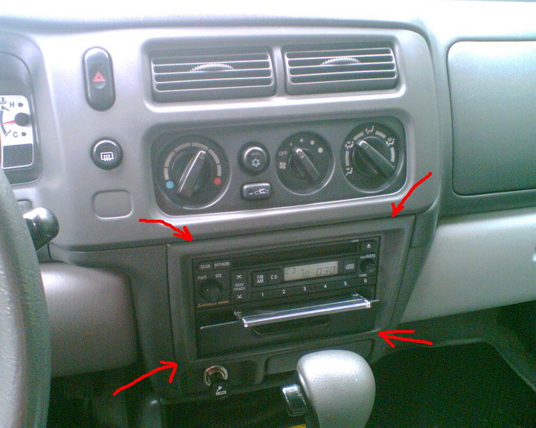

Смотрю на тему, и толи прикол какой, то ли стёб.. Вообщем основные вопросы от монтероводов(сам такой) масса там на гавнитоле, что штатной, что для других надо колбасить от внутренней рамки крепления. В первый раз когда менял на пионеер с теликом и прочей шнягой, удивился, что мала сила тока для выдвигания экрана, оказалось, в схеме сторонних производителей масса идет по оплетке(!) проводки, прямой ввод на массу в "бороде" решил проблему. Вообщем - электроника - наука о контактах, и ни@бёт кто чё скажет другое, достали непрофессионалы..Физику школьную повторите..

У меня масса от куда то со стороны прикуривателя идет, до меня магнитолу ставили...enzo писал(а):Смотрю на тему, и толи прикол какой, то ли стёб.. Вообщем основные вопросы от монтероводов(сам такой) масса там на гавнитоле, что штатной, что для других надо колбасить от внутренней рамки крепления. В первый раз когда менял на пионеер с теликом и прочей шнягой, удивился, что мала сила тока для выдвигания экрана, оказалось, в схеме сторонних производителей масса идет по оплетке(!) проводки, прямой ввод на массу в "бороде" решил проблему. Вообщем - электроника - наука о контактах, и ни@бёт кто чё скажет другое, достали непрофессионалы..Физику школьную повторите..

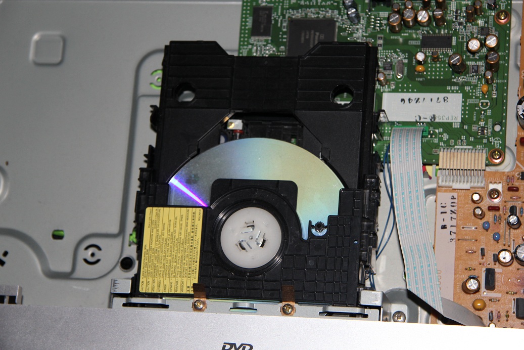

dvd cd mp3 хрен знат какой ты туда засунул, можешь колёсный вытащить, петросян сострил... я говорю о своём опыте общения с сием чудом китайской промышленности а тебе делать выводы, вынес из моего поста ничего, так может кто-нибудь другой поняв, что этот гемор не для него, сделает другой выбор...djonik писал(а):пролоджи 719,с выдвижным монитором,подключена через разъем исо,т.е. штатно....заводится с повернутым ключом....если нет мороза ниже -15,сегодня утром-2-3 =все нормально заработало,может глюк,может ей климат не подходит.....хзShved1979 писал(а):А какая пролоджи? Я свою подключил сначала так чтобы всегда играла, даже с вытащеным ключём, выключалась нормально, а вот включалась через раз, кстати можно вместо предохронителя диск вытащить полностью и засунуть обратно и включится, но потом заманало меня это дело и переподключил её так, чтобы с поворотом ключа включалась всё равно всегда музыку слушаю... Видимо у них глюк такой, честно говоря забил и не стал разбираться

dvd cd mp3 хрен знат какой ты туда засунул, можешь колёсный вытащить, петросян сострил... я говорю о своём опыте общения с сием чудом китайской промышленности а тебе делать выводы, вынес из моего поста ничего, так может кто-нибудь другой поняв, что этот гемор не для него, сделает другой выбор...[/quote]
спасибо за опыт-штука бесценная.....,если юмор не прокатил,тогда уж поделись как и чем вытащить диск из неработающей автомагнитолы.....комнатный дивидюк расчленил и то ни хрена не хочет доставаться....а там любимый мультик дочки-во как.

у меня магнитола не включалась, а диск спокойно выплёвывала, а после того как его обратно впихиваешь она включалась! (подобное дерьмо было замечено не у меня одного, у меня ещё реагировала на втыкание флэшки, у товарища только на диск) чудо !

от оно че....а у меня в голове сразу пинцеты,зажимы, пассатижи нарисовались.....
