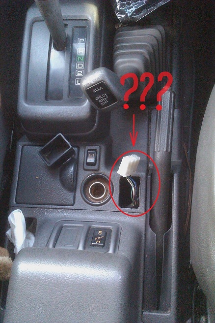

Пытаюсь разобраться с болтающимися проводами на П2
Сообщение Zubr »
Пожалуйста не пинайте сильно. Подскажите, от чего этот разъём ? (на фото обведено красным цветом). От подогрева сидений? Ну и потом что бы не переспрашивать подскажите какой переключатель туда можно поставить (не оригинал).
Книги нет на схемах экзиста не понятно.
Pajero-2 (1994г.),3-х дверный, 4M40, АКПП, правый руль.

задняя печка..больше мыслей нет :*SCRATCH*:

Ммм, задняя печка включается через "климат" + у задних пассажиров есть свой блок управления печкой (между передними сиденьями, за подлокотником)
Сам провод на "колхоз" не похож, так как выходит из штатной "косы". (буду в машине сфотаю сам разъём и то откуда он выходит).

Это подогрев водительского сиденья, в книге вычитал )))))))
