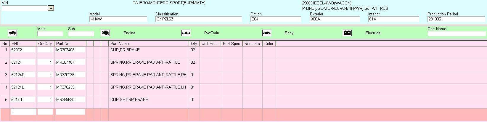

Вчера с другом меняли тормозные колодки, с передними проблем не возникло, там всё просто. С задними посложнее оказалось. Для того, чтобы снять задние колодки пришлось помучаться с выколачиванием двунаправляющих шпилек (прикипели). Эти шпильки фиксируют проволочные пружинки, одна из которых (большая верхняя) почемуто оказалась перетёртой и развалилась на две части, взамен её была сделана самодельная, но хотелось бы купить и поставить родную. В ЭКЗИСТЕ я её найти не смог, там нет схемы задних дисковых тормозов, только барабанные, может плохо искал. Кто знает где можно купить эти пружинки?

Давай VIN номер

Это на мою, комплектация видна

drcham писал(а):Давай VIN номер
VIN MMCGYKH40AFZ00816

CoolBDW дал верный ответ. Если там не хватает каталожных номеров - тогда напишите номера деталей для которых хотите их узнать.

Большое спасибо, всё нашёл.
