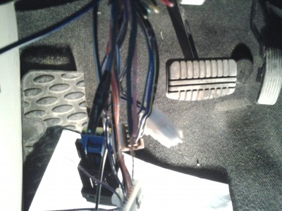

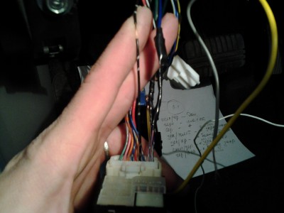

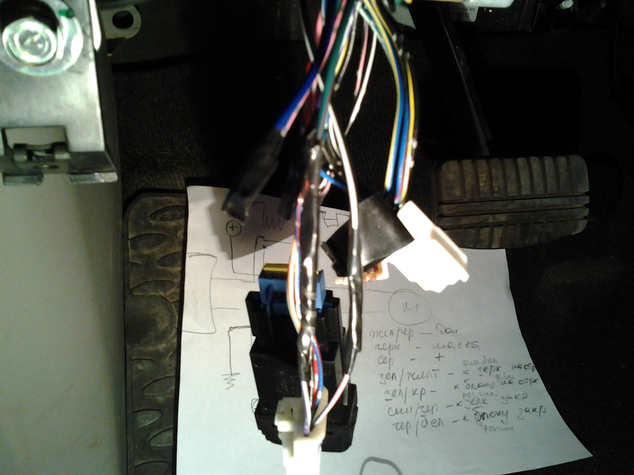

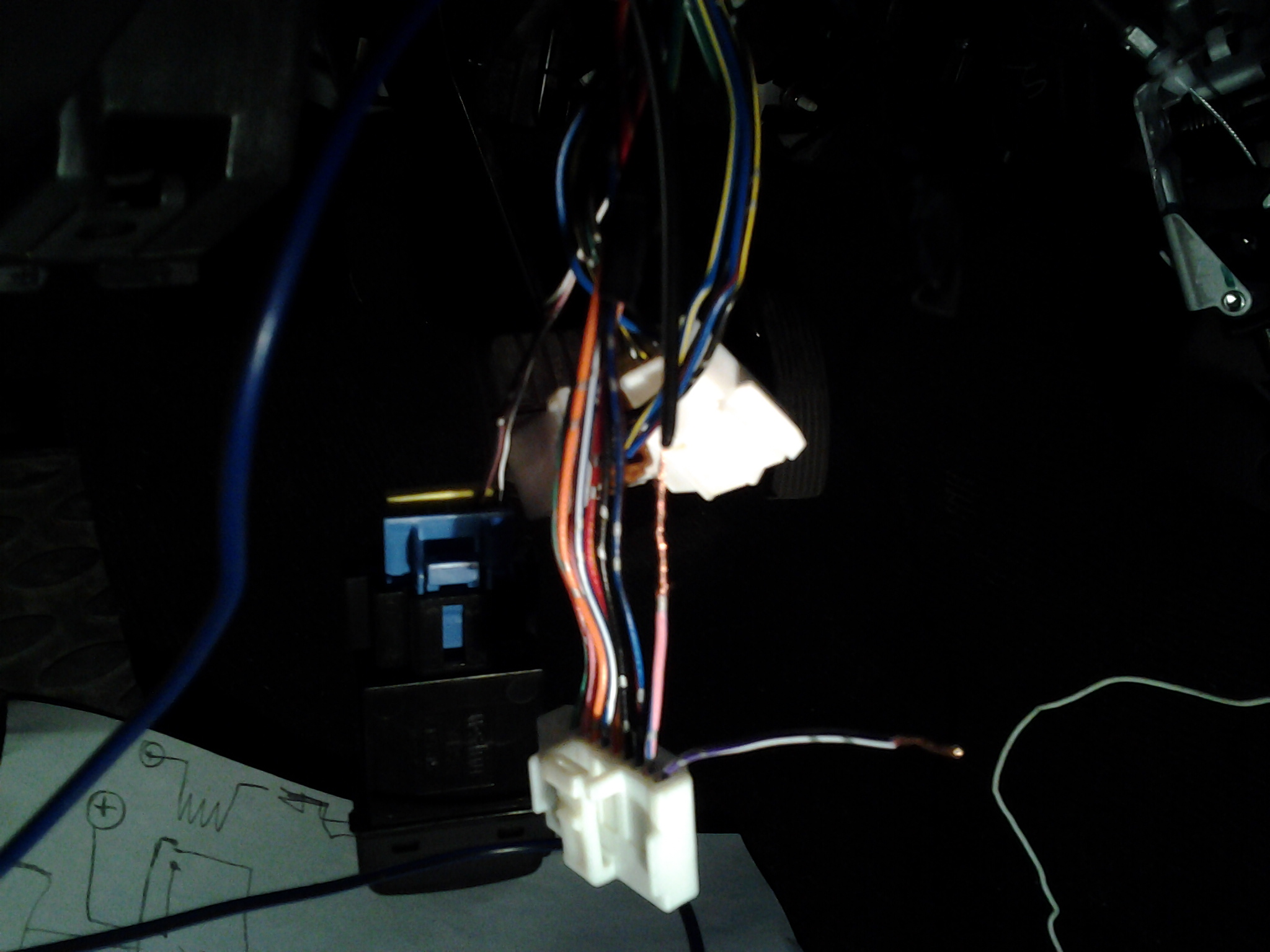

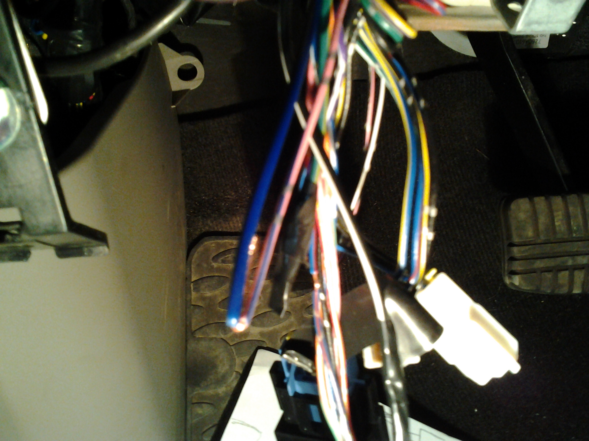

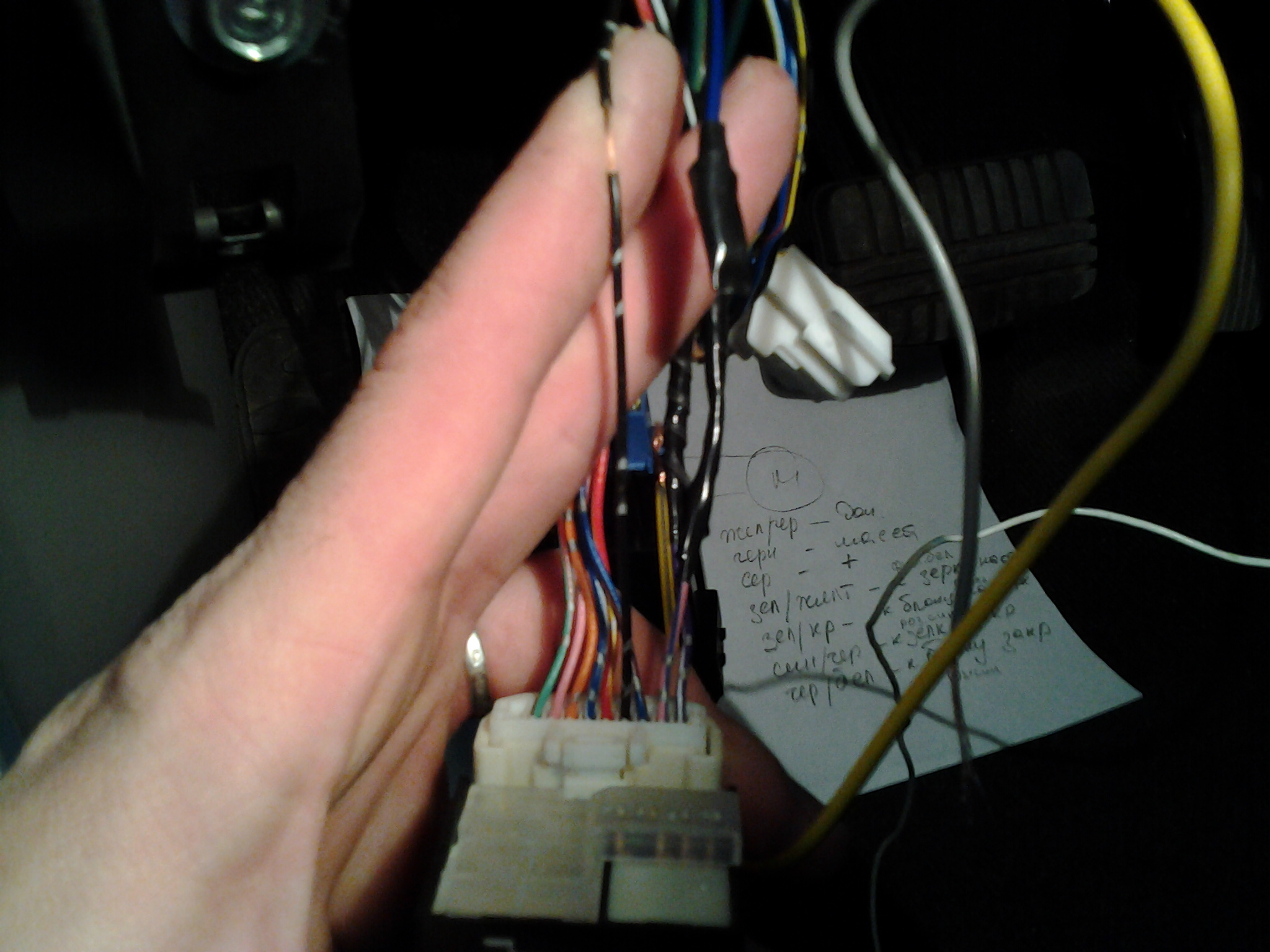

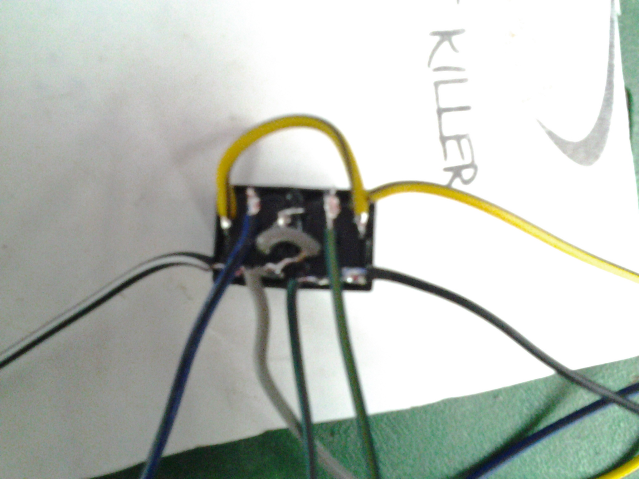

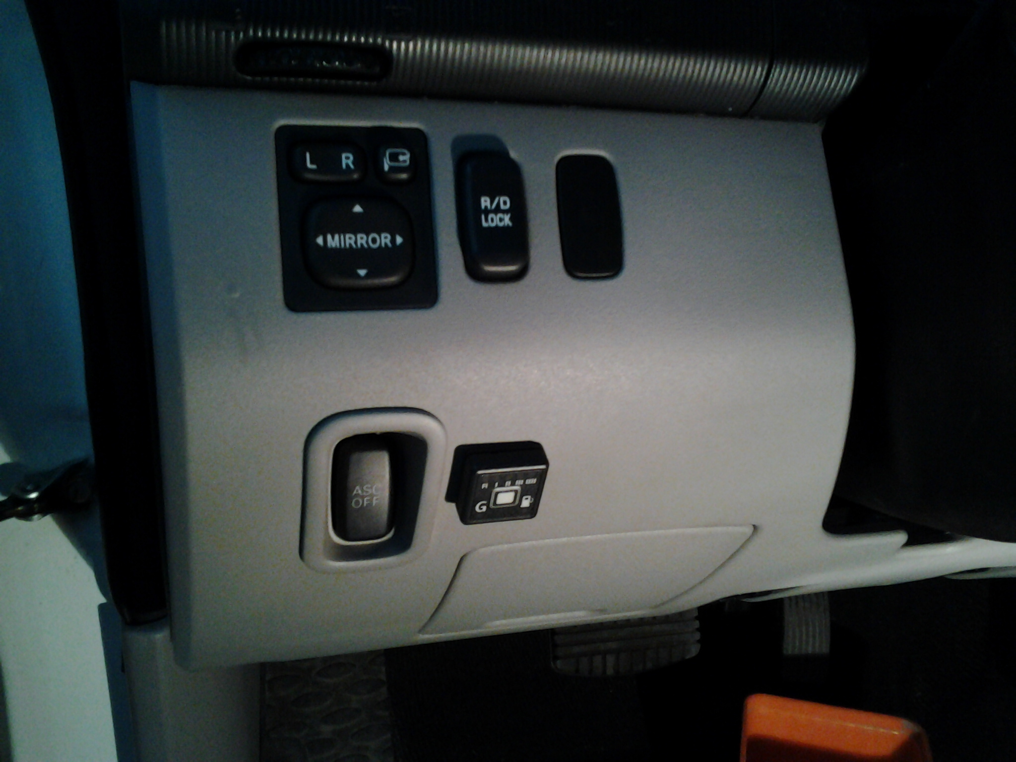

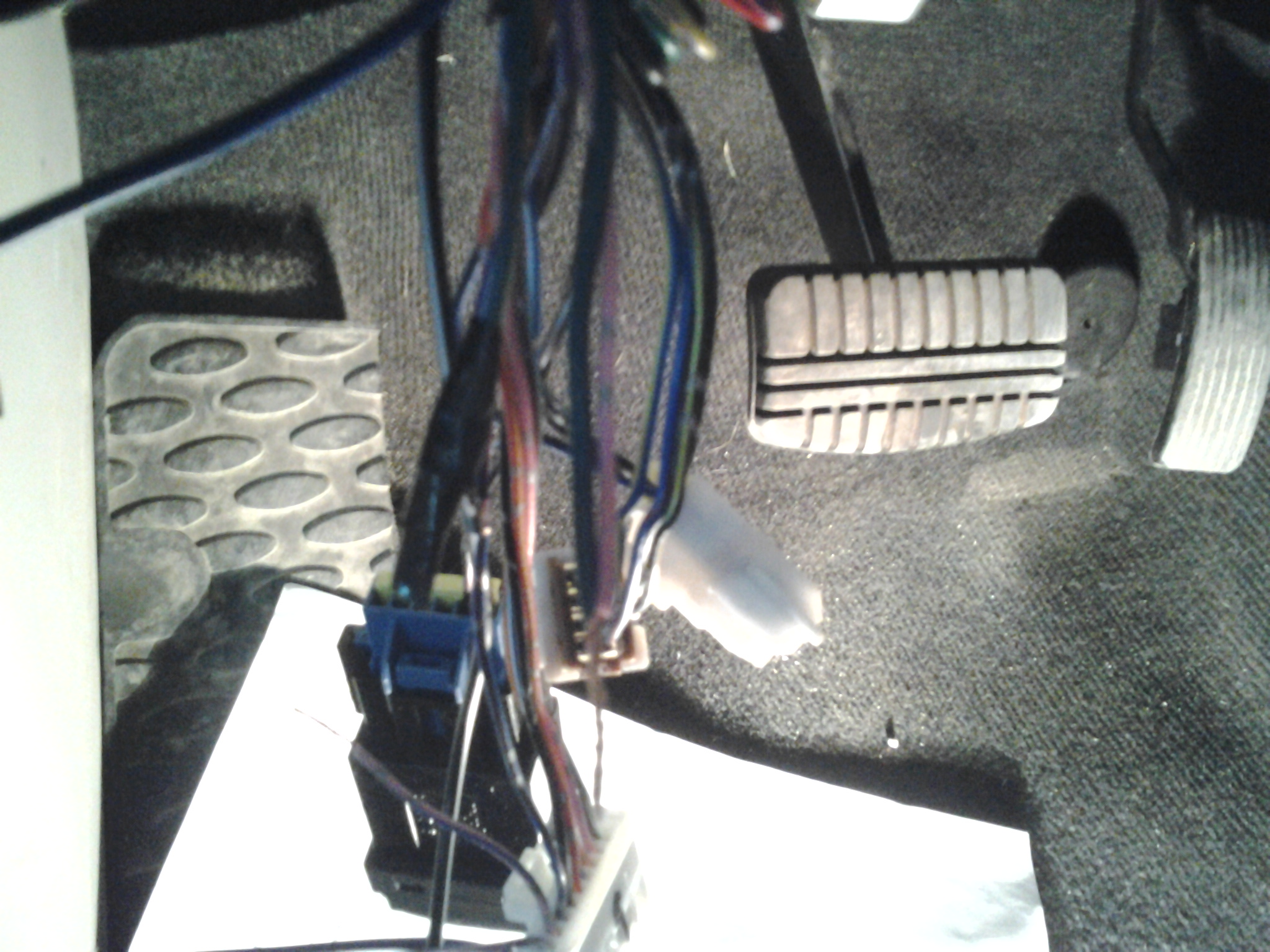

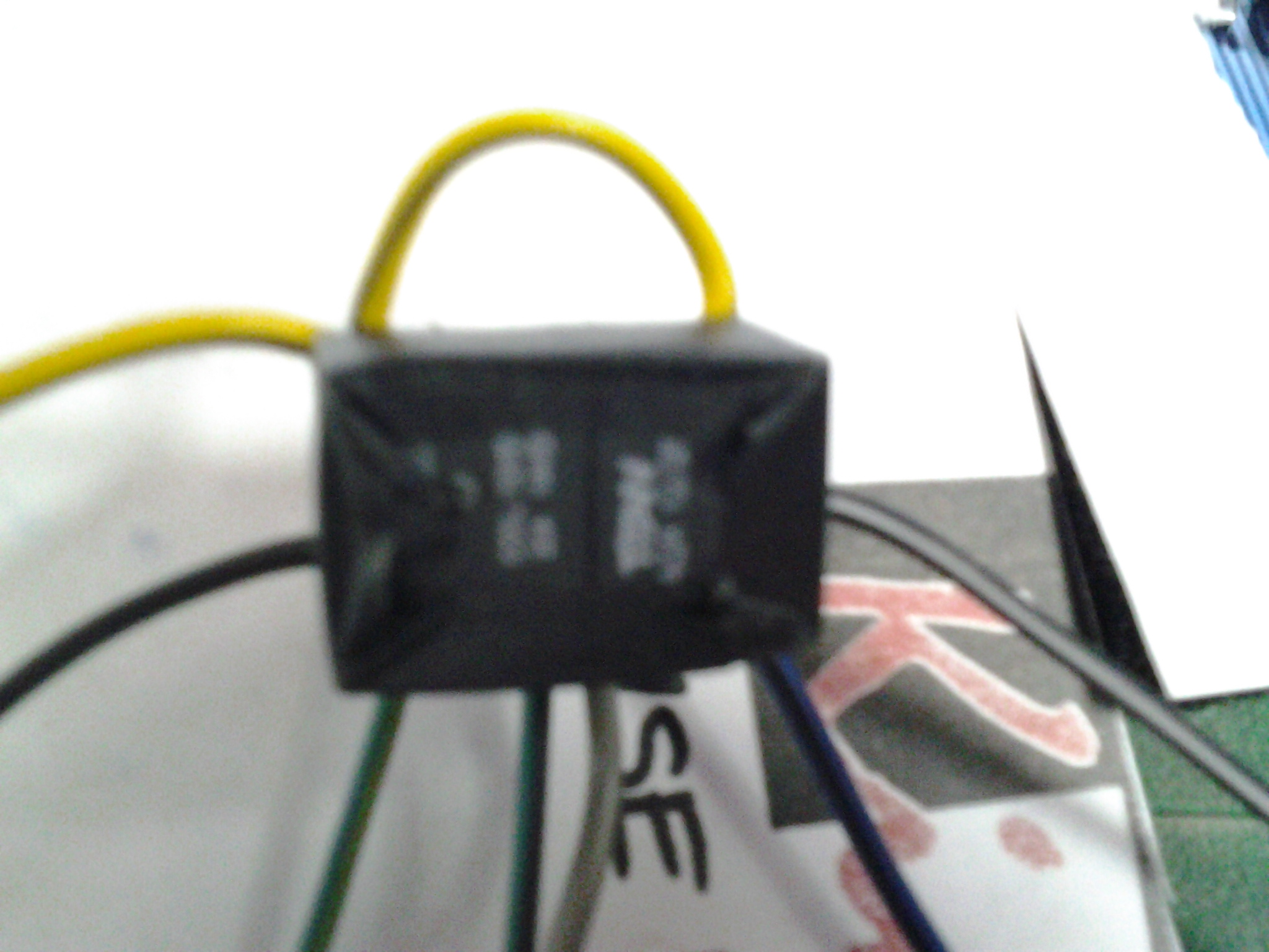

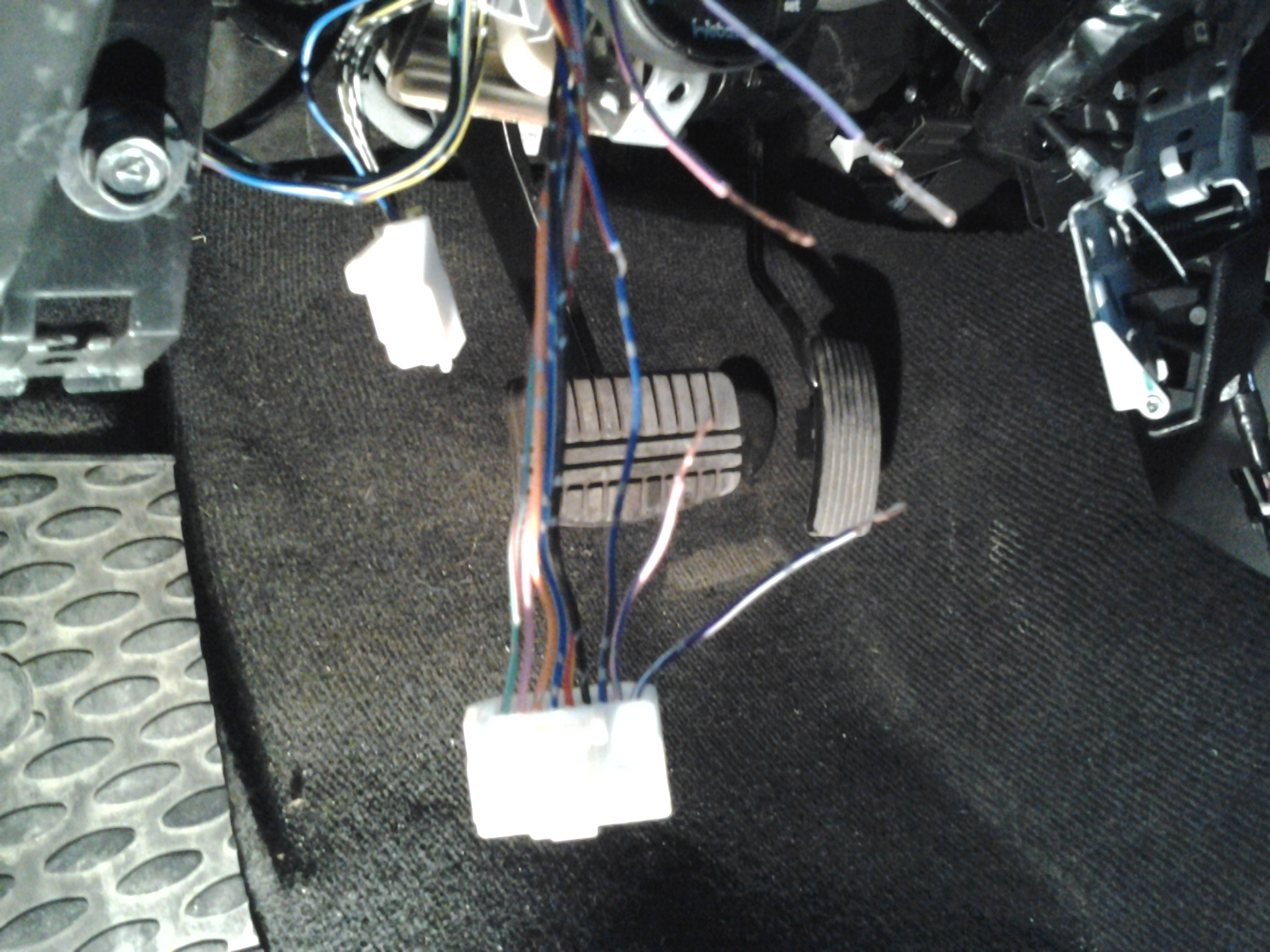

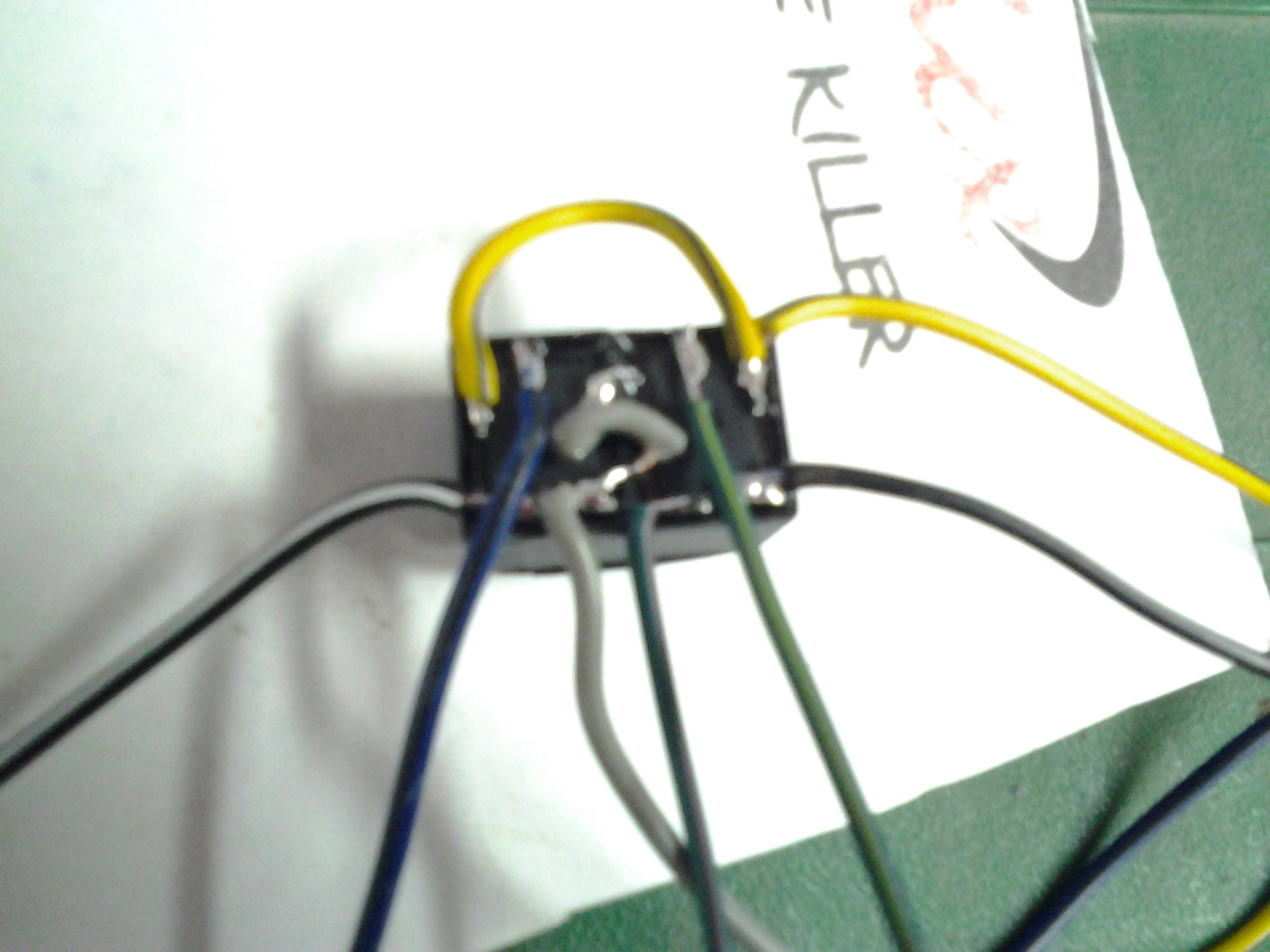

При помощи очень хорошего друга и пары релюшек все реализовано. Подцеплено на доп канал сигнализации. Открытие и закрытие зеркал управляются минусовым импульсом. Если найду фото то обязательно выложу.
нашел. Только по клеммам релюшек езжайте к автоэлектрику, сам честно ни бум бум
- Aleksus089
- Сообщения: 318
- Зарегистрирован: 09 янв 2011, 20:10
- Двигатель:: 6B31 3,0 бензин
- Мой автомобиль(и):: Pajero sport new 2011
- Откуда: Москва ЮВАО за МКАДом
- Откуда: Ноябрьск ЯНАО
- Благодарил (а): 92 раза
- Поблагодарили: 41 раз
Re: хочу реализовать сложение зеркал (НМПС)
Итак постараюсь вспомнить и ни чего не напутать.
Реле:
желтый провод - к допканалу сиги, в ней настраиваем минусовой импульс на 7-10 секунд
черный кот. на фото похож на темносерый- масса.
серый- +12v через предохранитель.
зелено-желтый-- в разрыв на открытие к фиолетово-белому проводу в проводке а\м идущему к зеркалу
зелено-красный -- в разрывтна открытие к фиолетово-белому проводу в проводке а\м идущему к блоку управления зеркалами
сине черный--в разрыв на закрытие к розово-синему проводу в проводке а\м идущему к зеркалу
черно-белый-- в разрыв на закрытие к розово-синему проводу в проводке а\м идущему к блоку управления зеркалами
Обязательно перед подключением прозвоните все провода, вдруг могут быть не точности.
Принцип работы складывания:
Штатное: Зафиксировав кнопку складывания- на проводе открытия висит плюс ,на проводе закрытия появляется минус, этот минус и управляет складыванием.
Отфиксировав кнопку складывания-на проводе открытия появляется минус, на проводе закрытия висит плюс.
Через доп. канал : подав минусовой импульс на провод закрытия идущему к зеркалу оно закрывается, в это время на провод открытия от реле подается плюс.
При выключенном зажигании зеркала будут сложены. При включении зажигания зеркала раскладываются.

Реле:
Всё теперь всех окончательно запутал. Всё работает просто отлично, штатная кнопка включения также работает. Удачи...
