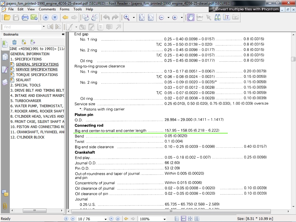

ребят, подскажите соб-но длину шатуна 4d56))) плиз
чёт нигде найти не могу ::-(:

А тебе зачем? а то могу в гараж сходить б/у померять.

Копаюсь в теориях всяких))
Ну прям ща не *горит*, а вообще... спецом идти наверно ненадо ::-[:, но буду благодарен за инфу... В Нэте все размеры есть кроме длины :*WALL*:

межосевое расстояние подойдёт?

:*THANK*:
