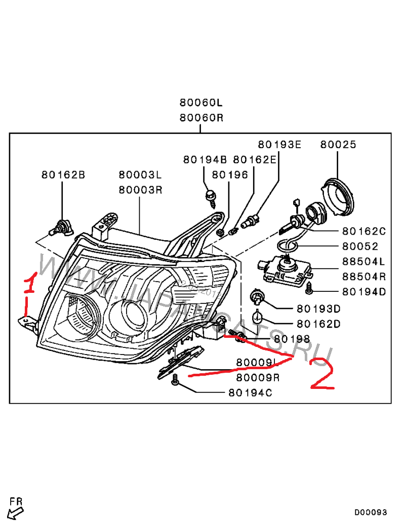

Саморез "1" при снятой решётке, саморезы "2" при отогнутом подкрылке.Алекс писал(а):"...Фару снимать ненадо да и трудно это. Проще снять (отогнуть) подкрылок и решетку радиатора. Сам блок снизу фары на трех шурупах. Его снять и вытащить из него контакты лампы и проводки. У меня контакты проводки и блока были подгнившие черные. Аккуратно тонкими плоскогубцами их зачистить надо. Также зачистить разъем на проводке, его надо с помощью шила разобрать , он тоже будет черный зеленый подгнивший..."
И вот как это понимать, хотелось бы по подробнее : "...снять (отогнуть) подкрылок и решетку радиатора..."

Это для того чтобы снять фару?Lebed писал(а):Саморез "1" при снятой решётке, саморезы "2" при отогнутом подкрылке.

Фара не снимается. Так до блока поджига добраться можно.Алекс писал(а):Это для того чтобы снять фару?Lebed писал(а):Саморез "1" при снятой решётке, саморезы "2" при отогнутом подкрылке.

Ну да. Фару лично не снимал. Стоял рядом и смотрел)))Алекс писал(а):Это для того чтобы снять фару?Lebed писал(а):Саморез "1" при снятой решётке, саморезы "2" при отогнутом подкрылке.
P.S. Блин, как время бежит))) Походу обманул немного- дальний саморез "2" это крепление уха к фаре.

Снять или отогнуть подкрылок, демонтировать решетку радиатора, из-зпод подкрылка отвинтить три шурупа, которыми закреплен блок розжига, и потом отсоединить клемму. После все зачистить, смазать(я все контакты Литолом смазываю) и установить на место в обратном порядке.land169 писал(а):Мужики, на чём остановились-то? Как добраться до блока розжига? Вариант "шшшупайте лучше сверху" не прокатывает, не могу сдёрнуть разъем.
