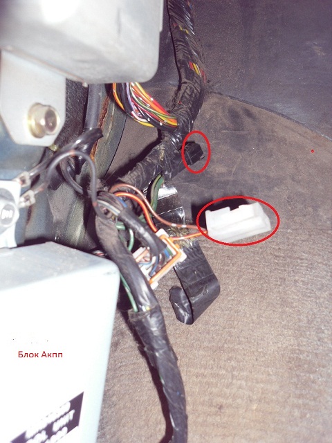

Ездил к мастеру по АКПП.Он сказал, что это либо датчики, либо проводка. Полез посмотреть провода идущие к Блоку управления и увидел , что из основной связки торчат два не к чему не присоединенных штекера.Мне кажется,что такого на японских машинах быть не должно.Подскажите пожалуйста к чему у вас подходят эти штекеры.

Re: Джуник не хочет разгоняться.
Сообщение Luddit »
С разъемами очень даже бывает. Проводку практически всегда кладут в расчете на максимальную комплектацию.
