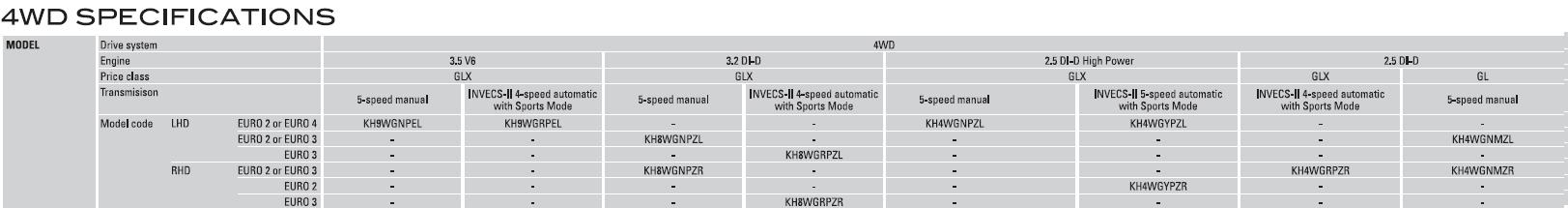

Вот наткнулся в каталогах что праворукий НМПС имеет нормы токсичности евро-2 :=-O:
Это ошибка или действительно в Австралии не приняты нормы евро (ведь это не еврозона) и существуют лояльные требования к выбросам из-за чистого воздуха и океанского побережья у Тайцев...
Если не ошибся, то теоретически можно перепрошить на евро-2 и будет нормальная не вялая динамика и возможно не станет глюка 5АТ.
PS. В таблицах правый руль на конце R (right) вместо L (left)

Нашел, что для для Австралии немного другой график переключения АКПП 5АТ downshift как раз на 2-ой передаче, но не в том месте где надо, а на верхах (в зоне 70% газа) :=-O:
Это ж как надо пить программистам, чтобы такое сварганить :%):
Прошивка Евро-2 была бы для наших машин очень даже востребована... ЕГР это к сожалению не убирает, но реакцию на педаль газа и вялые старты с места думаю уберет однозначно.
