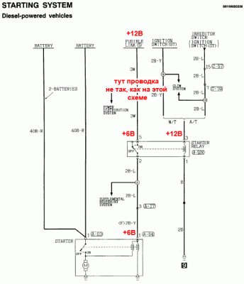

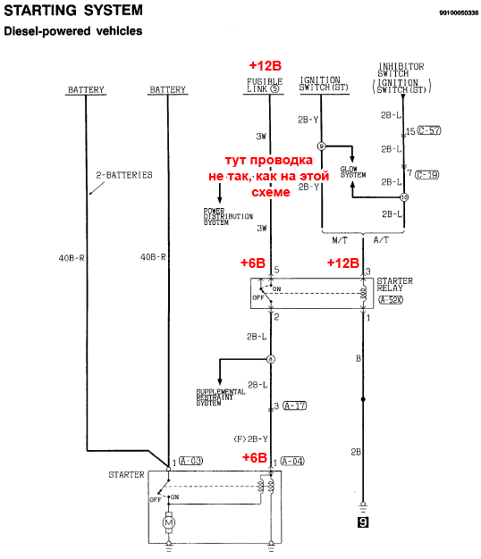

Такая беда. На втягивающем реле стартера напряжение 5-6 вольт, на коммутируемом контакте управляющего реле (в блоке под капотом) тоже 5-6 вольт. Проверил по эл. схеме - на катушке управляющего реле - 12 вольт, на предохранителе - 12 вольт, на замке зажигания 12 вольт на входе и на выходе. Не могу найти где теряется напряжение.
Эл. схема с мануала не соответствует проводке. Если развернуть блок реле, то видно, что с управляющего контакта в косу уходит белый провод и дальше уже не разобрать куда он приходит (по идее должен приходить на контакт предохранителя 5-й линии, однако нифига не так).
Подскажите - куда уходит этот провод, или может нормальная эл. схема у кого есть.

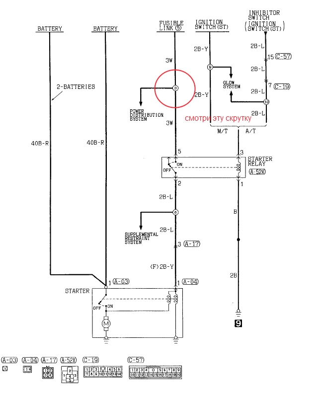

Re: Низкое напряжение на реле стартера
схема правильная
проверь скрутку заводскую

Сортавала, Карелия.
valiok, спасибо. Подскажи, если в курсе, где эту скрутку искать? Где-то в косе под капотом или она на какую колодку выведена?
Забыл отписаться. Проблема нашлась - закис провод в месте обжима клеммы в колодке реле подкапотного блока. Провод зачистил, клемму заменил.
