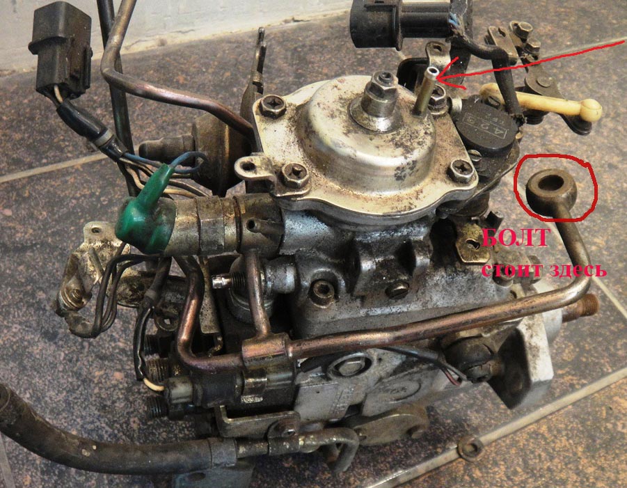

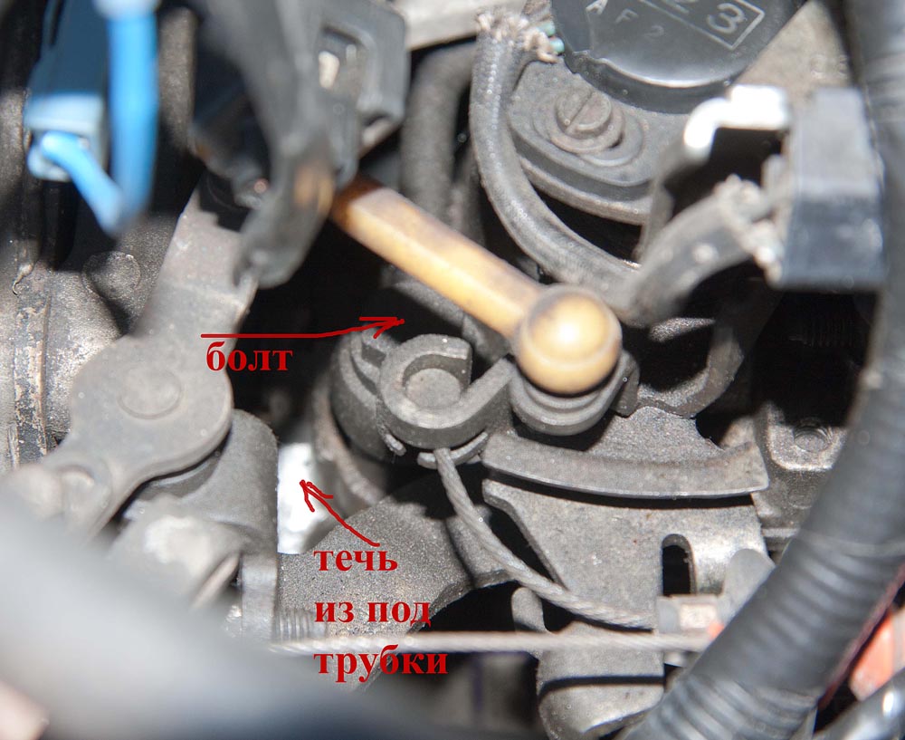

нашел течь из под болта - это болт подачи?
есть ли в ремкомплекте уплотнения на него(какие?) и на клапан обратки(резинка)?
я так понял, что пора менять все резинки на насосе, а то соляра почем зря льётся.
мне на уличной стоянке видно херово - капель и луж то нету.
вот седня проехался по теплу, капот открыл - так аж пар солярошный увидел. ну тут уж ясно - где то конкретная течь, вот нашол:

болт подачи проверил - похоже течет не из него, а все-таки из обратки форсунок... :*SCRATCH*:
