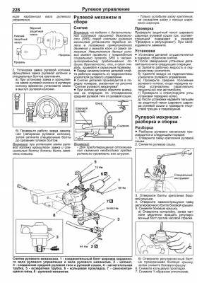

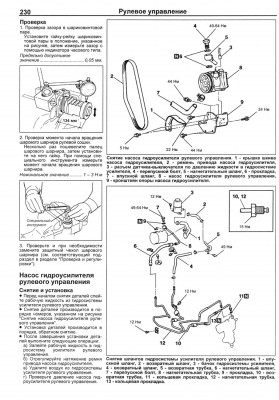

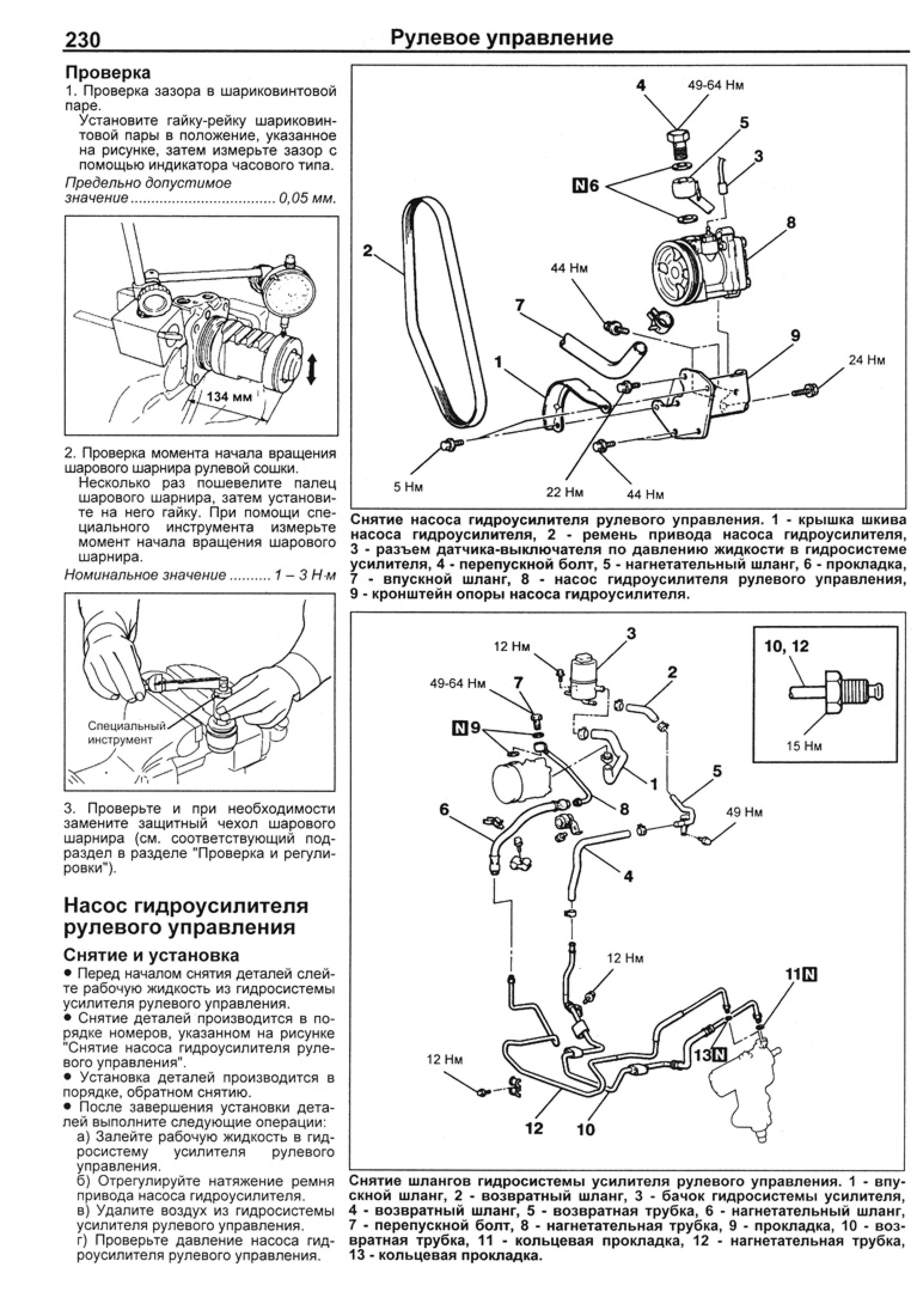

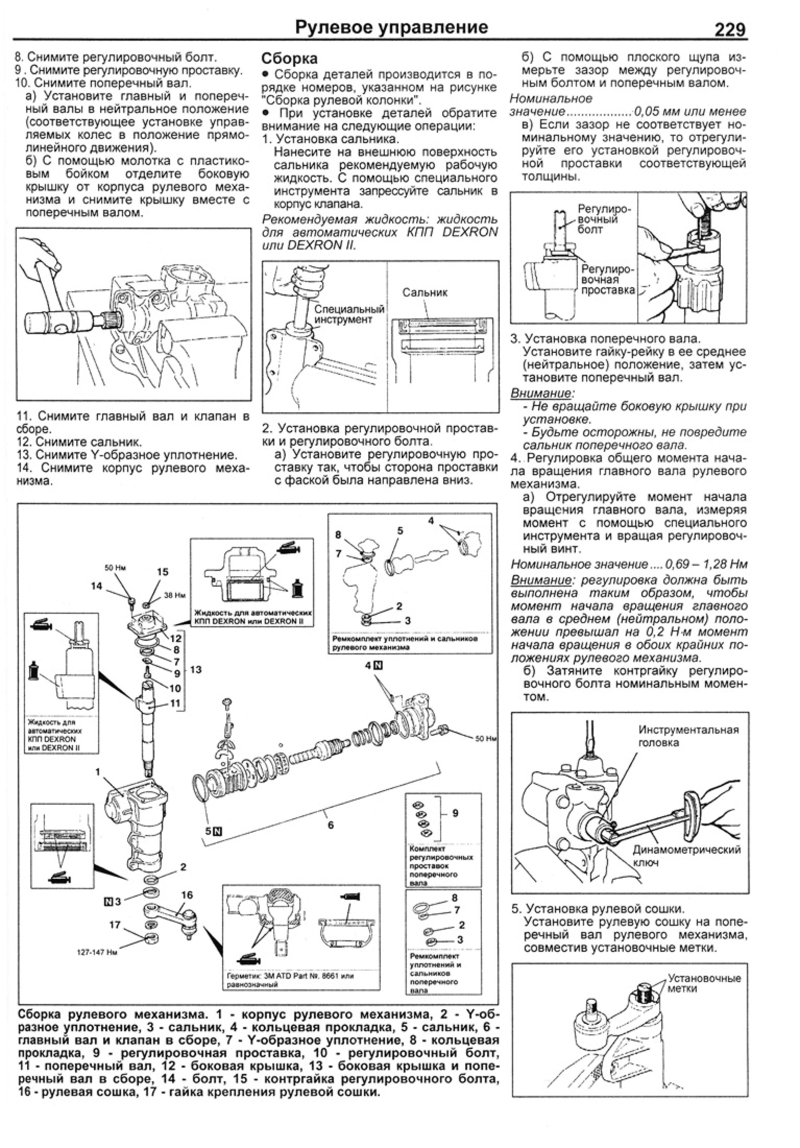

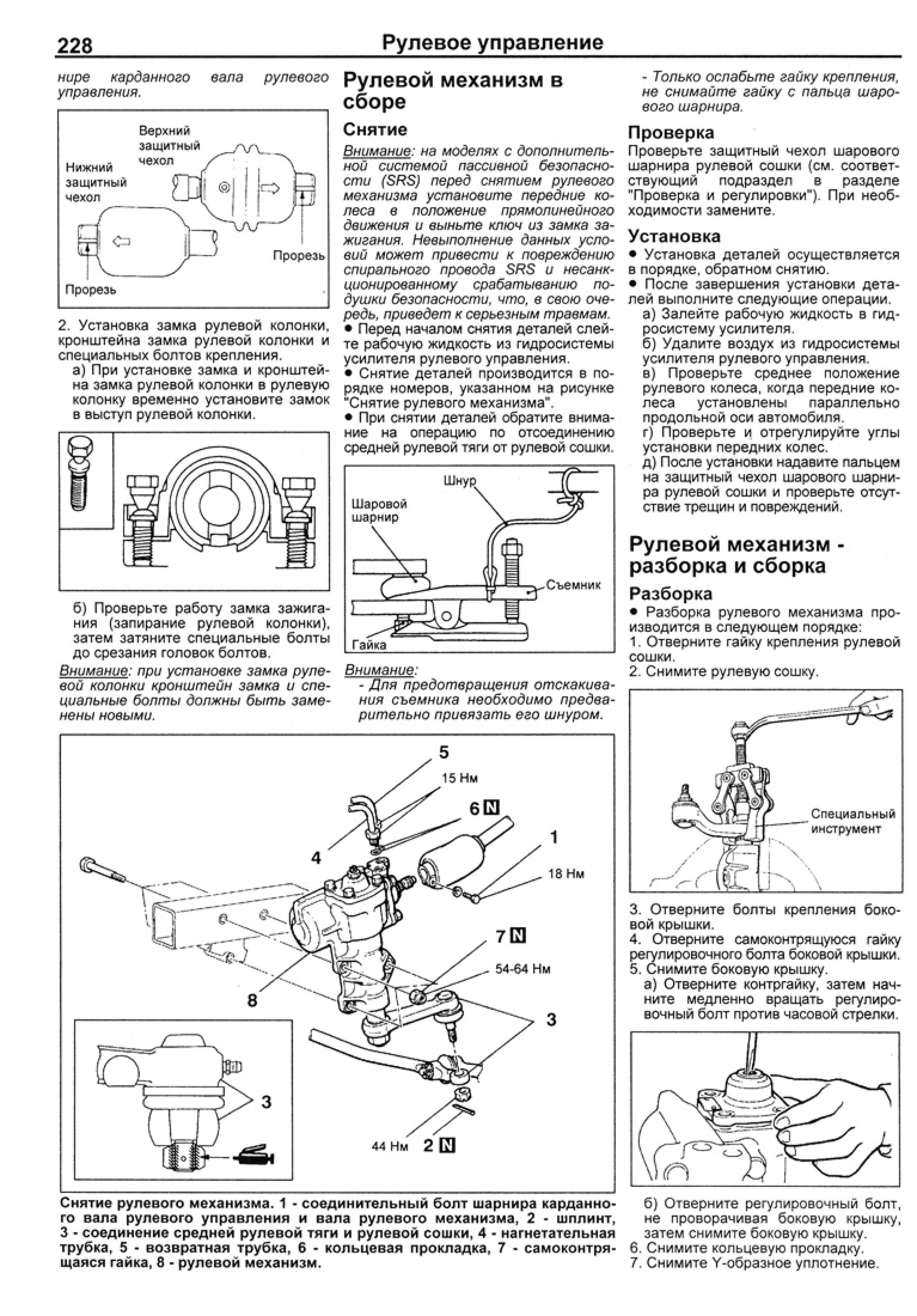

Вот посмотри картинки и описание из мануала может быть поможет, я так понимаю что если он разборный значит и ремонту подлежит, а значит нужно разбирать и смотреть что не так.

У меня люфт/свободный ход до начала движения сошки редуктора. Люфт именно в редукторе!!! Хотя пробег всего 120 т.км. авто в подписи... Люфт не меньше 15 мм. по наружному ободу руля. Верхним болтом на редукторе этот люфт не убирается.
Этот люфт видно ,если кто-то двигает рулем в пределах люфта, а вы наблюдаете за соединением редуктора и релевого вала, сошка стоит ,а вал ходит...
Так вот как я понял, этот люфт убирается как указано в книге см. выше стр. 229 пункт 4. и Стр. 230 п.1 и 2. Только я так и не понял, как это сделать. В книге все просто, а на самом деле...
В итоге нужно снимать редуктор по-любому! Если кто опишет эту регулировку или ткнет носом где это описано проще чем в книге будем признательны!!!

От безделия в ожидании сошки начал листать свою легионовскую книгу, и вот что нарыл:
Короче ребята в прошлых сообщениях не все страницы отсканировали, нужна была 224-я.
Только не пойму, как люфт на сошке уберется верхним винтом

Все работает! Поменял сошку, отрегулировал зазор, как выше в скане описано. Руль стал непревычно информативным и без люфта. Только регулировать нежно надо (правильно до меня кто-то писал) - крутить винт по 2-3 градуса дергая одновременно сошку (отсоединенную от трапеции ессно)......
