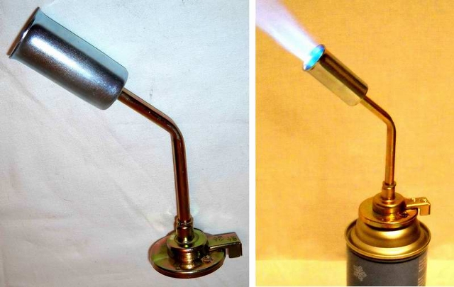

Закис болт в переднем сайлентблоке нижнего рычага, вращается вместе с сайлентом в рычаге, молотком не выбивается. Имеет ли смысл поискать в магазинах газовую горелку типа такой: http://www.dessy.ru/catalog-pdc296247.html? Хватит ли у нее сил нагреть болт докрасна? Высверливать фигово, подлезть можно только с одной стороны, болгарить тоже можно только с одной, да и тесновато.

имеет. можно даже помельче, типа турбозажигалки большой. до красна не обязательно, но помогает риальне, выручала не раз. как-то откручивал сутпичную гайку на прицепе - удлинил вороток трубой от хайджека - ни в какую. погрел - обычной трещеткой одной рукой открутил

А еще имеет смысл после нагрева полить водой. Сильно не "отпустится", а вот ржа может отойти. Мы так на работе много болтов откручиваем. Правда это долго, нужно подходов 3-5 сделать.

Нашел горелку на баллон, грел долго, минут 20, аж руки устали держать. Задний конец болта нагрелся все равно плохо, даже рукой можно немного прикоснуться. Вобщем, нифига не вышло. Буду пилить-сверлить.

я горелку брал за 300р. Грел железяки 10*10см и 1см толщиной. За 10 мин она синяя становилась. Темперетура пламени около 1500-1700гр.

Я нашел только дешевку за 100 руб. Зажигать неудобно, но пламя вроде мощное. Болт даже немного начал багроветь под пламенем, но он гад длинный, по пути охлаждается, и дальний конец - ни о чем.Мишаня из Обнинска писал(а):я горелку брал за 300р. Грел железяки 10*10см и 1см толщиной. За 10 мин она синяя становилась. Темперетура пламени около 1500-1700гр.
Вобщем, отболгарил я сайлент, надышался жженой резиной, все нормально.
