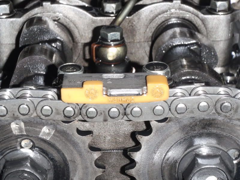

Открой масло заливную горловину и глянь на месте ли верхний успокоитель цепи.
Выглядит он так
Располагается в передней части клапанной головы.
Через масло заливную легко рассмотреть, если встать с боку, тока фонарик нужен.
Выглядит он так

Глянул сегодня с фонариком. Успокоитель на месте. Завел. Прогрел. Погазовал на х/х. Треска нет. Похоже появляется при нагрузке в движении.
