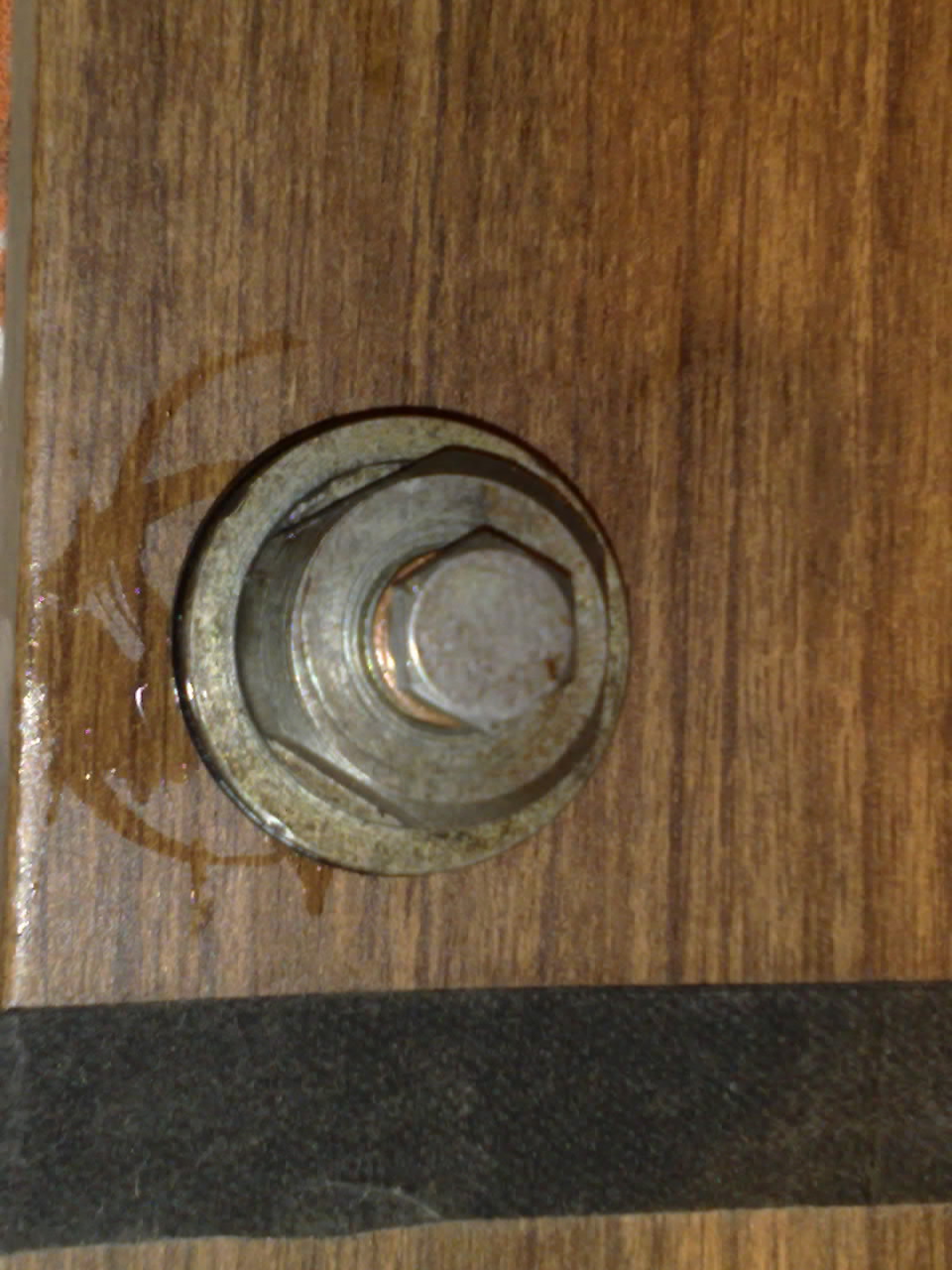

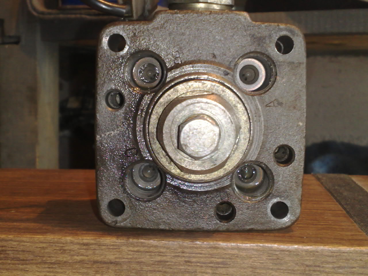

Нужна спецголовка чтобы отвернуть пробку на распределительной головке тнвд.(течет зараза) Может у кого есть? Взял бы попользоватся на пару дней.

А "бобкой"(сан/тех ключ) не пробовали или в тиски.

не, насос на месте, надо отвернуть не снимая ничего.

:?:Может подобрать трубу подходящего диаметра и приплюснуть молотком в трех местах.

А тады ай!По фото я подумал что он снят. Удачи тебе.

Труба не пойдет(закручен очень сильно, боюсь на месте как бы насос не сдвинуть((на фото старый- еле отвернул газовым ключом)) а снимать так неохота. ps. вроде договорился с Николаем на среду.

Кому понадобится-головка двенадцатигранная на 25 (200р) по 2 через2 зуба подпилить и готово, правда с люфтиком но открутил нормально.
