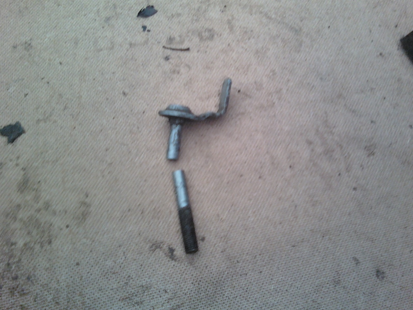

Re: Сайлентблоки.
менял подушки. передние болты вставлены изнутри моторного отсека.
засыпаны землей и снабжены ушком от проворачивания.
у одного болта ушко пришлось огромной плоской отвёрткой подогнуть, а то не вылазил наверх.
пропиливал один болт болгаркой прям вместе с сайлентом -поставил обычный подходящий болт..

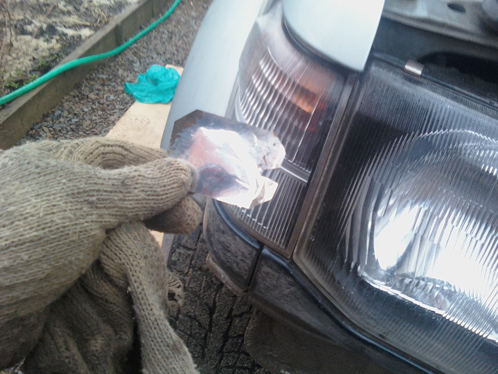

Re: Сайлентблоки.
вот такие там болты, а отверстия заклеены скотчем, если в грязищщи всё то хрен найдёшь их.
