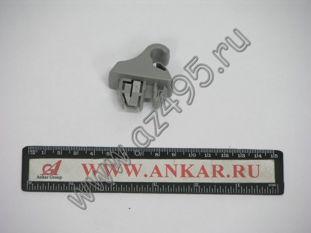

Не понимаю как снять фиксатор козырька ,который ближе к салонному зеркалу . Всё это нужно чтобы отогнуть потолок и
более удобно добраться до мотора люка и тросов .

Втыкаешь вовнутрь отвёртку и она отстёгивается. Крутить ни чего не надо. Там по бокам два лепестка пластиковых

Спасибо. Я пробовал так поступить интуитивно , но видно отвёртка маловата была .
