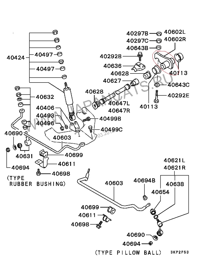

вот часть в кружочке красном. грел бензиновой горелкой. попробую на днях газовой. она мне кажется пожарче. но не обливал... и это я ещё 2 ой торсион не сннимал...
