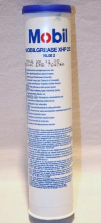

Mobilgrease XHP 222-универсальный вариант.

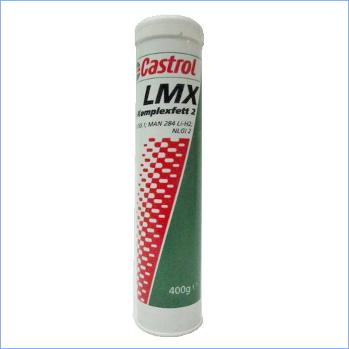

Castrol LMX противозадирная смазка устойчивой консистенции, обеспечивающая полную защиту в течение длительного времени. Castrol LMX содержит присадки, которые улучшают устойчивость к давлению настолько, что даже при эксплуатации в экстремальных условиях обеспечивается надежное смазывание и защита. Особенности:
• высокая прочность смазочной пленки
• высокая адгезия
• отличные антикоррозионные свойства
• прекрасные уплотняющие свойства
• очень высокая механическая устойчивость
• отличные антиокислительные качества
Спецификации / Допуски: NLGI 2, MB-Approval 265.1
При замене крестовин обязательно заполнить подшипники смазкой для крестовин, т.к. новые крестовины, подшипники смазаны специальной смазкой для хранения и транспортировки.

+1Studebeker писал(а):Mobilgrease XHP 222-универсальный вариант.
