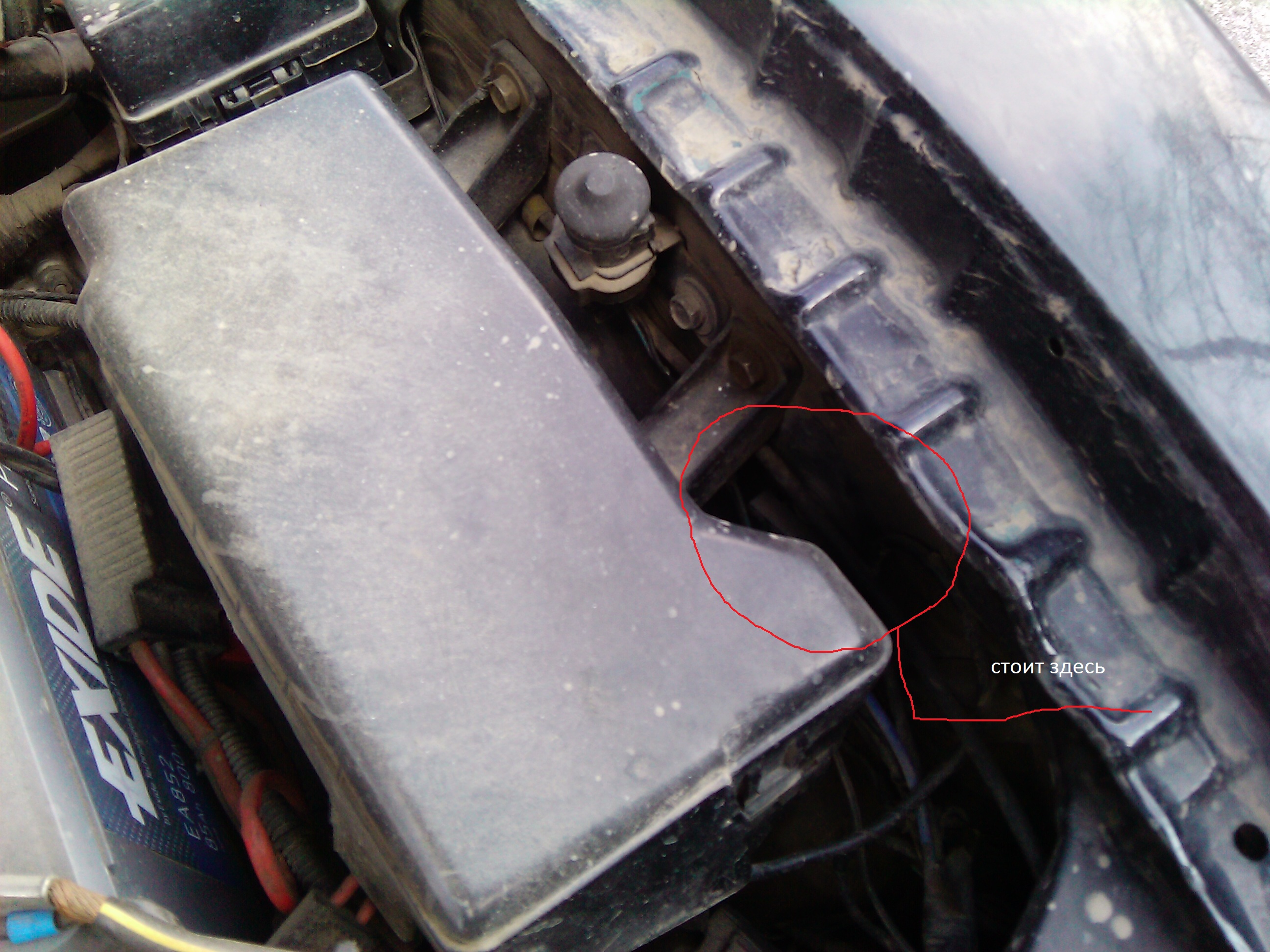

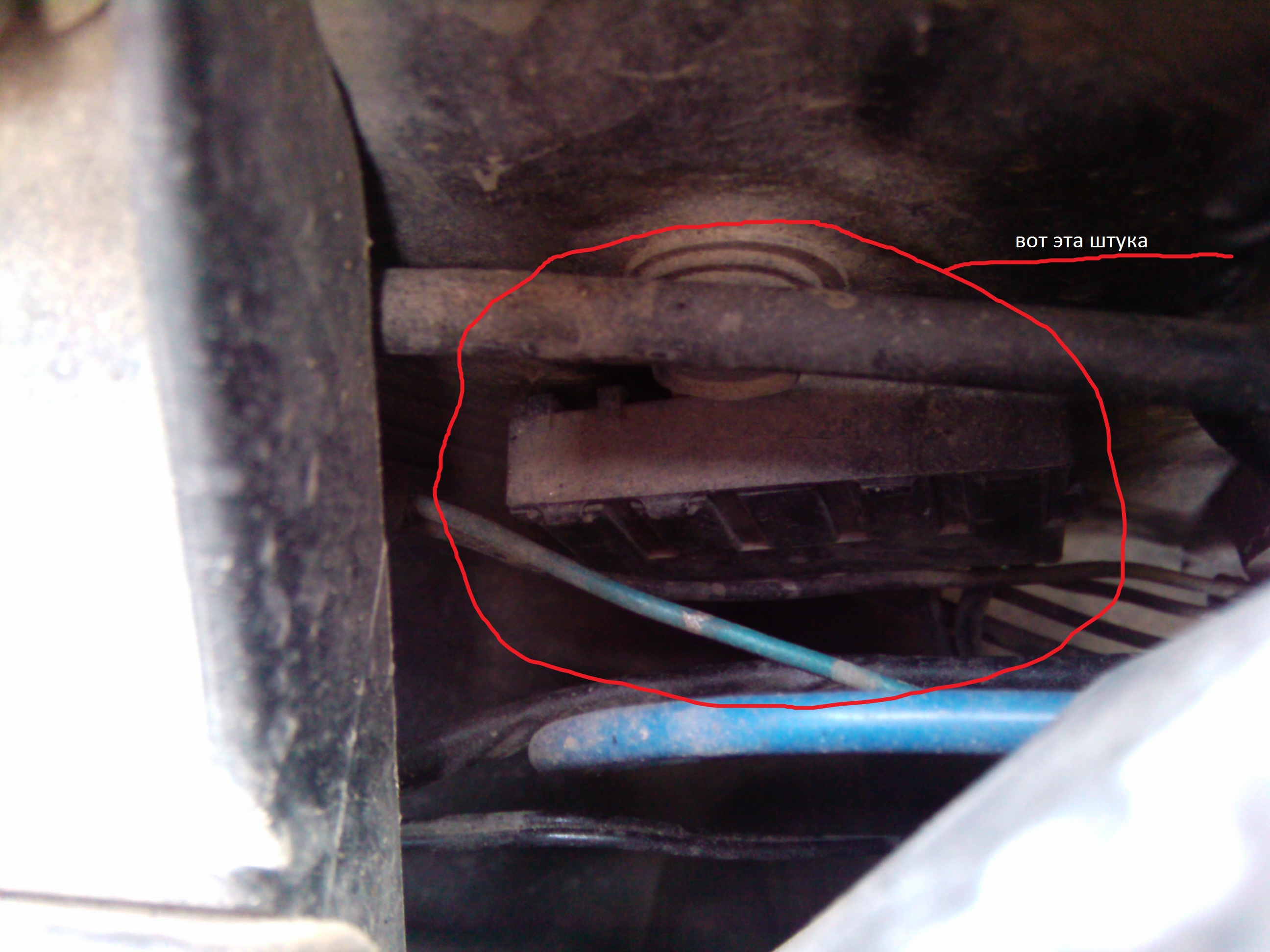

Под капотом, справа и слева есть такие штуки, в которые сходятся провода. Слева - рядом с горловиной под омывайку лобняка, Справа - рядом с коробкой с предохранителями.
Так вот эти штуки прикручены к кузову на массу. Типа общее подключение к массе. В них-то и закралась ваша проблема - один или несколько проводов потеряли массу.
Надо просто зачистить контакты.
ЗЫ Сегодня выложу фото этих штук.:)

Обещаные фото. Привожу в пример правую сторону. Аналогичная фигня есть и слевой стороны.

Спасибо Morgan24! :) Попробуем)))
