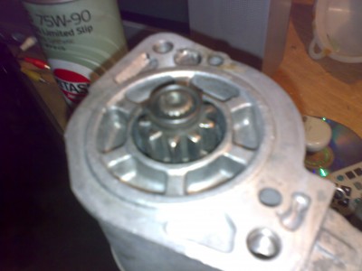

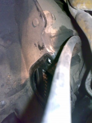

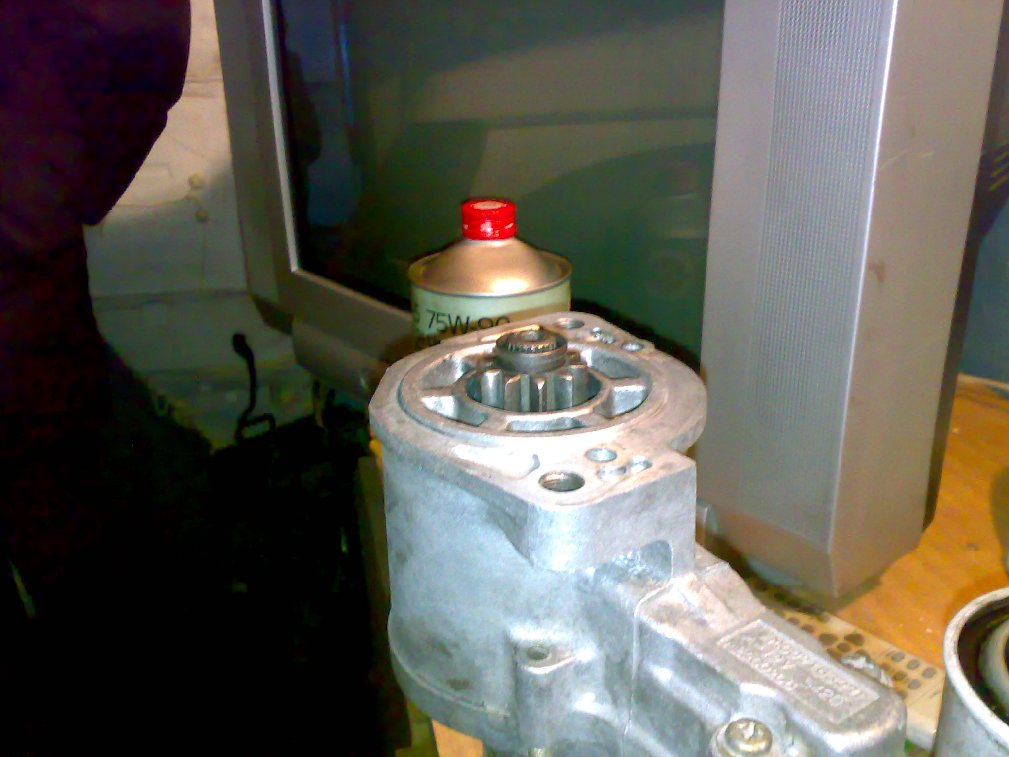

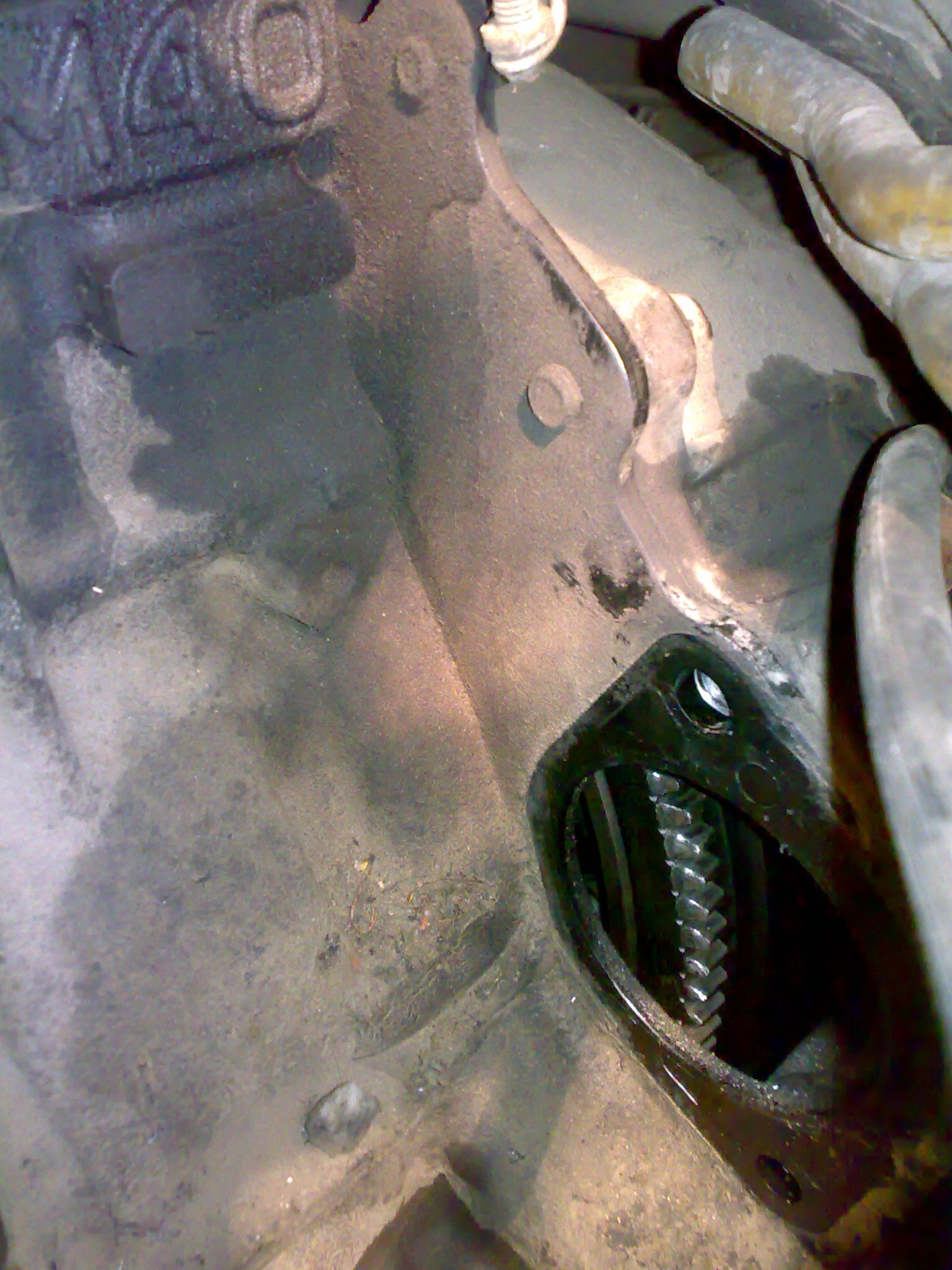

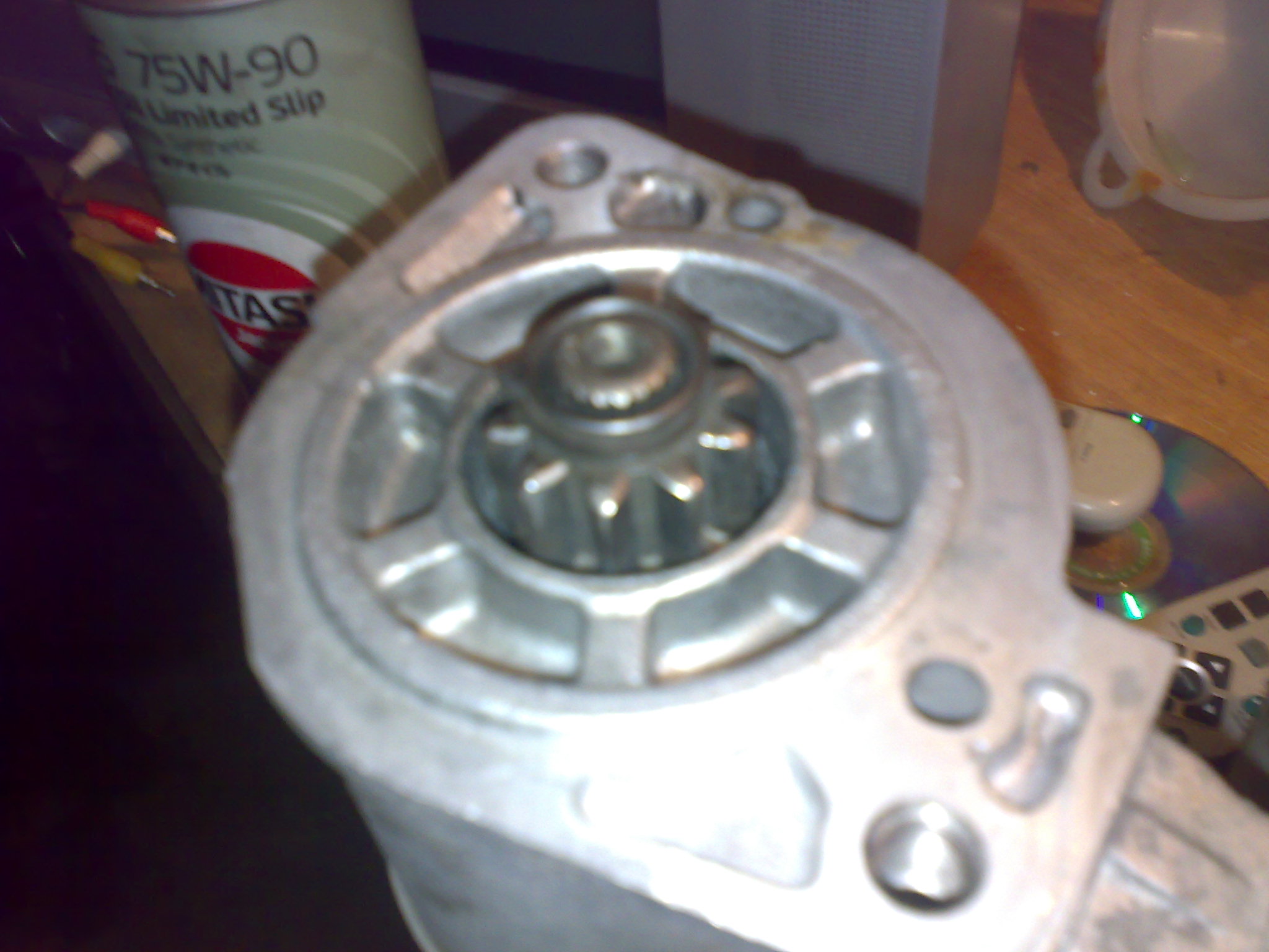

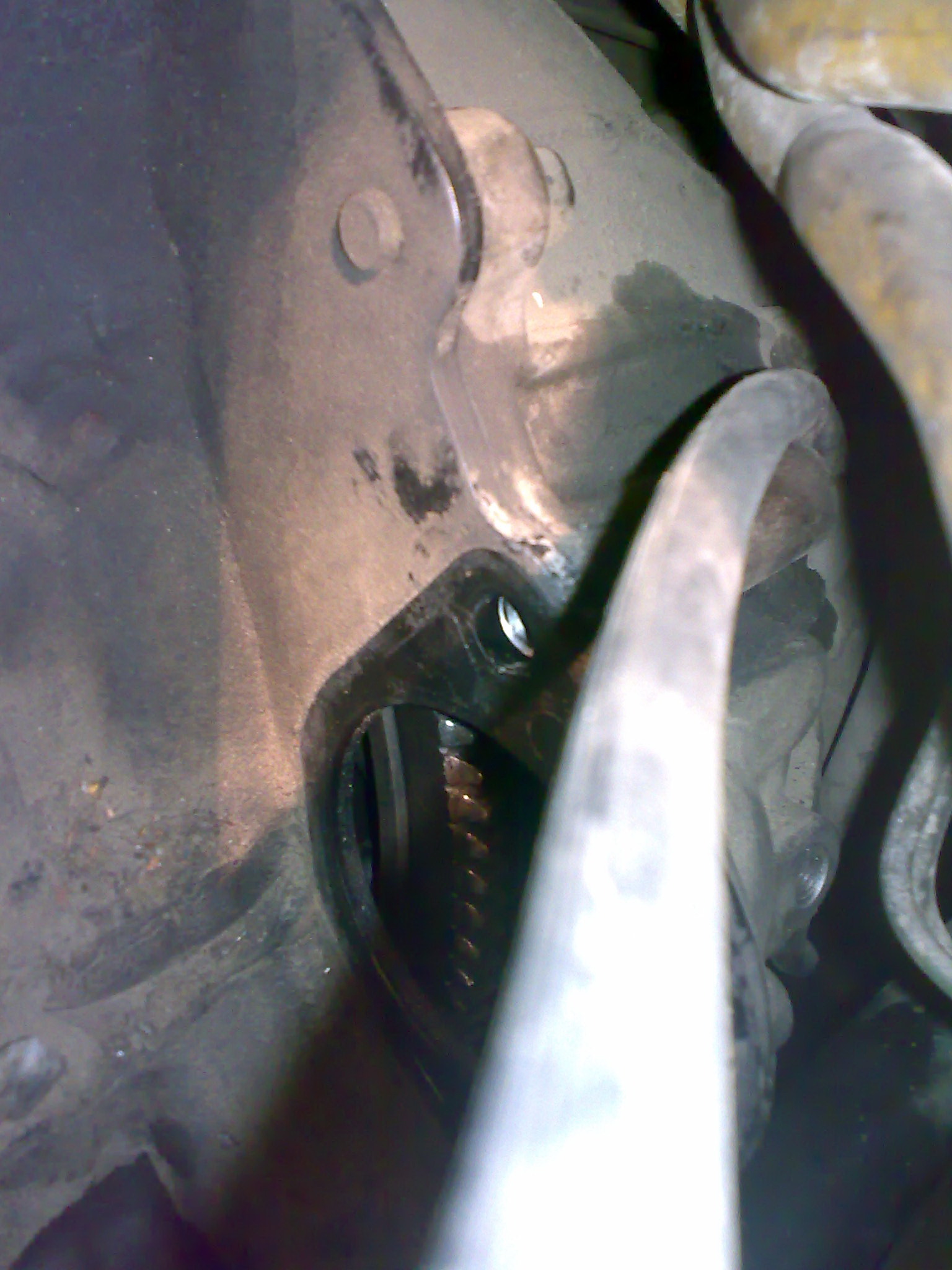

Сегодня снял стартер на своём Паджеро. Причина - стартер не входит в зацепление с венцом. Не так часто, но бывает.
Итог на фото. Бендикс впорядке, венец: процентов 30 от зубцов нету.
Вопрос.Может в этом дуэте (бендикс+венец) есть третий участник, который мне мозги парит?
P.S. Помнится у меня на девятке теже пролемы были, так там процетов 80 съедено было от зубцов. Ну а тут вроде не сильно и съедено, а один чёрт вжиньвжинь делает стартер.

На венце все нормально, он с таким износом еще долго проходит, если его стартер не загубит. Как бендикс-то проверял (... Бендикс впорядке....)? Его нормально только на стенде проверить можно. Да еще возможно втягивающее дурит, при срабатывании может отключаться (ток увеличивается через него), вот о вжжиккк.... Успехов.

Vik273 писал(а):На венце все нормально, он с таким износом еще долго проходит, если его стартер не загубит. Как бендикс-то проверял (... Бендикс впорядке....)? Его нормально только на стенде проверить можно. Да еще возможно втягивающее дурит, при срабатывании может отключаться (ток увеличивается через него), вот о вжжиккк.... Успехов.
Как можно проверить самому, без стенда? А то у нас в кз выходные, никто не работает, в том числе СТО.

сам никак не проверишь. бендикс надо под нагрузкой проверять.

У меня такое было .Бендикс не входит взацыпление с венцом мешают заусенцы на венце попробуй натфильком поправить и фаски снять.я просто заменил весь маховик с венцом.Точить очень не удобно.Создать нагрузку можно палкой упри в бендикс и включи стартер пусть грызет деревяшку.
