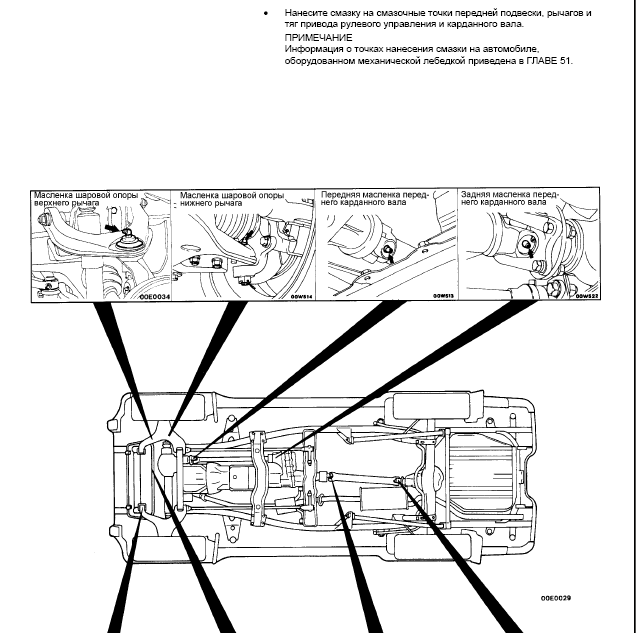

для особо веселых, шприцую каждые 5 тыщ..или после покатух, выдержка из букваря, кстати. если кукурузнику шприц непаказывать, то карданы тож расходниками становятся..

Вот ТС как раз и узнает, мне не надо у меня есть карта смазки в козырьке солнезащитном, каждые 10 тыщ при смене масла мажу, после грязи и воды - само собой...
Ты меня наверное не понял... Машину не ты обслуживаешь ТС??? Уверен, что он что то мажет ??? Так вот у него и спроси, а не мне картинки показывай, без обид!!!

NazareT,
так нам то с тобой че делить)), если ты на форуме.
А ТС действительно мог и незнать,
как то так
как то так
