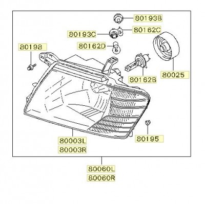

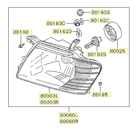

По поводу крышек фары - должны быть! См. на картинке 80025
P/N: MR539338
Просто, часто, те, кто ковыряет фары, эти крышки выбрасывают, т.к. они перестают подходить.
крышка фары
крышка фары

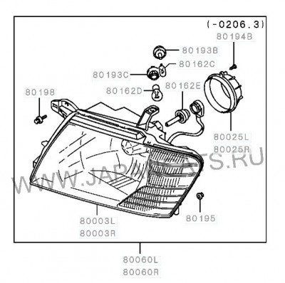

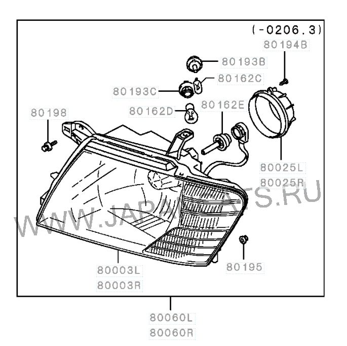

Твоя картинка, как раз фару с резинкой показывает
А вот как должна выглядеть фара с крышкой

У меня картинка от Монтеры, там резиновые крышки.
