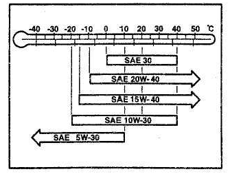

На досуге можно еще такой мануал почитать. Страница 247. Интересно, правда?
MPS 2004 Manual.png (47.21 КБ) 810 просмотров
http://pdf.pajero4x4.ru/Montero-Pajero- ... r_full.pdf

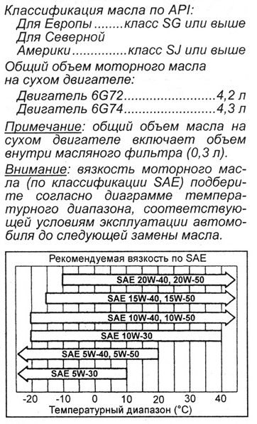

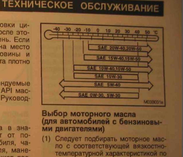

В общем покопался я в просторах интернета. Хитрое оно масло 5W30. Вязкость по SAE это все хорошо. Но как я понял в более ранних машинах ( о чем собственно и говорят мануалы) его можно было применять только по рекомендации производителя. Т.е если Митсубиши пишет в мануале - то да. Как я понял тут нужно еще смотреть качество по API. При этом старые стандарты мицубиши (да и остальных) чем то не устраивали. Для прикола еще пара вырезок. Tagaz Tager (СсанЕнг Corrando) и книга по движкам, в том числе 6G72. Кстати на Матиз жены типа уже можно лить 5W30 до +30. Правы все. Вот как то так.

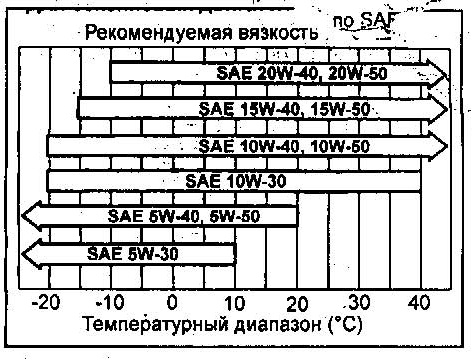

Прочитал на досуге. Картинка не сооветствует содержимому. Она видимо из другого мануала :)
Сообщения: 57499
Поблагодарили: 4804 раза
Re: Castrol 5w-30 EDGE в бензиновый Паджеро Спорт. Что будет
Смотрите внимательней
Captain Sergio
Сообщения: 4557
Двигатель:: 4G18
Откуда: Ульяновск
Благодарил (а): 264 раза
Поблагодарили: 348 раз
Сообщение Captain Sergio »
Ты выложил для бензина, а я нашел для дизеля. 246 и 247 страница.
