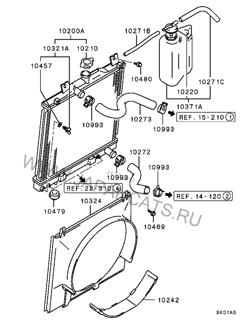

на моем меняли радиатор и нет кожуха вентилятора на вискомуфте,
по экзисту уже 2 раза отказ был :(
на разборках нет!!
плиз хелп ми :) продайте пластик те, кто электровентилятор себе ставил

внизу кожух

SmartOdissey писал(а):о_О круто погляди плиз! а то на улице теплеет и он греется в пробках :( приходится с печкой ездить
Кожух конечно наверно надо, но если сейчас греется, то летом тебе и этот кожух не поможет, чет в системе охлаждения неладно, радиатор на предмет забитости пухом не смотрел.
Я прошлый год морду пленкой заклеивал, так в это время еще с залепленной ездил и не грелся до упора.

стрелка чуть выше нормы вылазит и все 6(

SmartOdissey не парься на счет кожуха у меня жена без вентилятора ездила три недели, предохранитель сгорел, перегревалась только когда долго в пробке стояла :) Между радиаторов чистить нужно эпизодически, если по полям катаешься.

поставлю электровентилятор
надо ттолько патрубок найти с резьбой под датчик включения

SmartOdissey патрубок прекрасно точится из трубы диаметр не помню стенка 3мм, метал 12Х18Н10Т (обычная пищевая нержавейка, отлично варится) после чего к нему приваривается втулка с резьбой под датчик из того же метала. Выглядит аккуратно, никогда не заржавеет, мне обошлось в 1000р с материалами.

сегодня зашел в вираж, там лежит куча готовых патрубков алюминиевых для датчика температуры, разного диаметра, от 350 до 750р, наш 560р стоит
но там дырка под тонкий датчик, под толстый свертить надо и резать резьбу

поставил от мотоцикла д20 в уголок верхний радиатора, протестим завтра :)

не оправдало надежд
