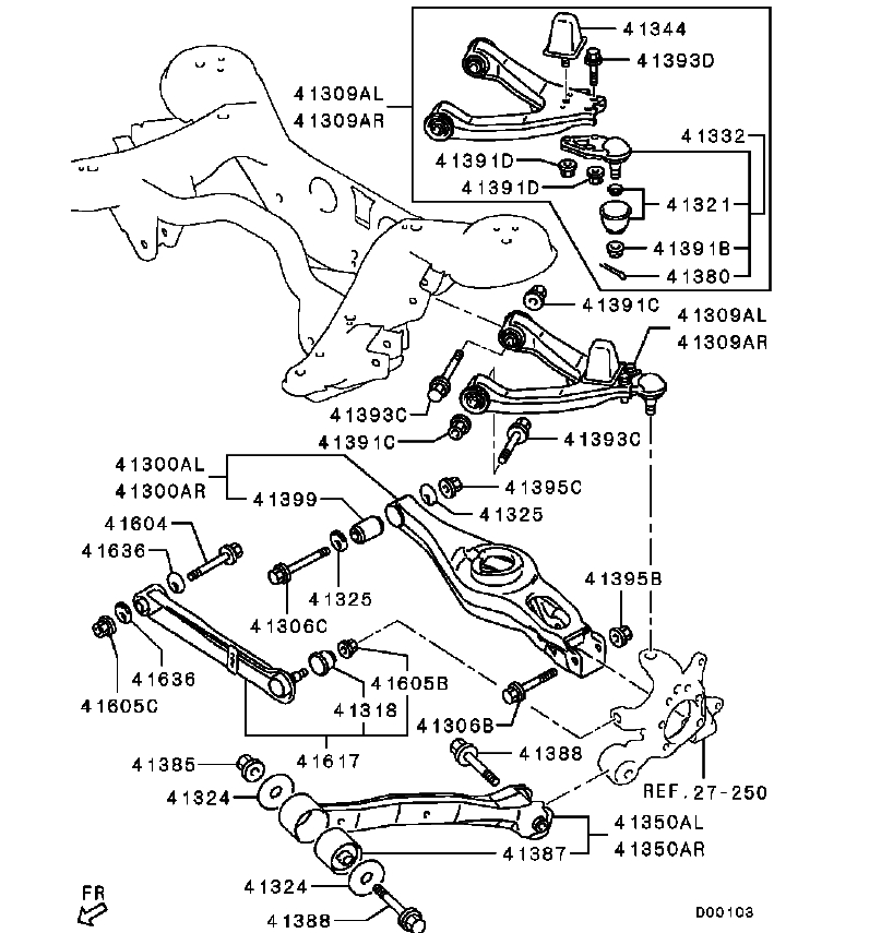

сегодня делал ТО. посмотрели всю ходовку вроде в норме. только в заднем продольном рычаге небольшой люфт по салентам. но это всегда у тех кто юзает на задке. вопрос саленты там одинаковые или нет? вроде каталог пишет номерок4125а006. спасибо

По каталогу сайленты одинаковые, а вот рычаги согласно стороне.Евгениий 011 писал(а):сегодня делал ТО. посмотрели всю ходовку вроде в норме. только в заднем продольном рычаге небольшой люфт по салентам. но это всегда у тех кто юзает на задке. вопрос саленты там одинаковые или нет? вроде каталог пишет номерок4125а006. спасибо
Да и в принципе если даже сайлент на правую, ты его переверни и будет на левую

парни все понятно. втулки купил вчера.вот с саленблоком вопрос открыт.судя по схеме два одинаковых ставятся только один в рычаг а второй в ступицу. поправьте. может кто менял и есть опыт развеять сомнения.

Ну один в рычаг (4125A006), а второй в кулак (в ступицу не надо прикреплять рычагЕвгениий 011 писал(а):парни все понятно. втулки купил вчера.вот с саленблоком вопрос открыт.судя по схеме два одинаковых ставятся только один в рычаг а второй в ступицу. поправьте. может кто менял и есть опыт развеять сомнения.
Вот что на замену дает эхсист
Febest MAB-003 это как раз в ухо кулака, к которому рычаг продольный крепится.
ПэСэ Евгений ты иногда изьясняешся не понятно
Так люди тебя лучше поймут.
Я над этим полчаса голову ломал, а оказались втулки стабилизатораЕвгениий 011 писал(а):а подскажи номерок втулок в ухо стойки перед и зад.( где то вычитал что ты менял)
