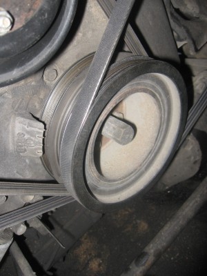

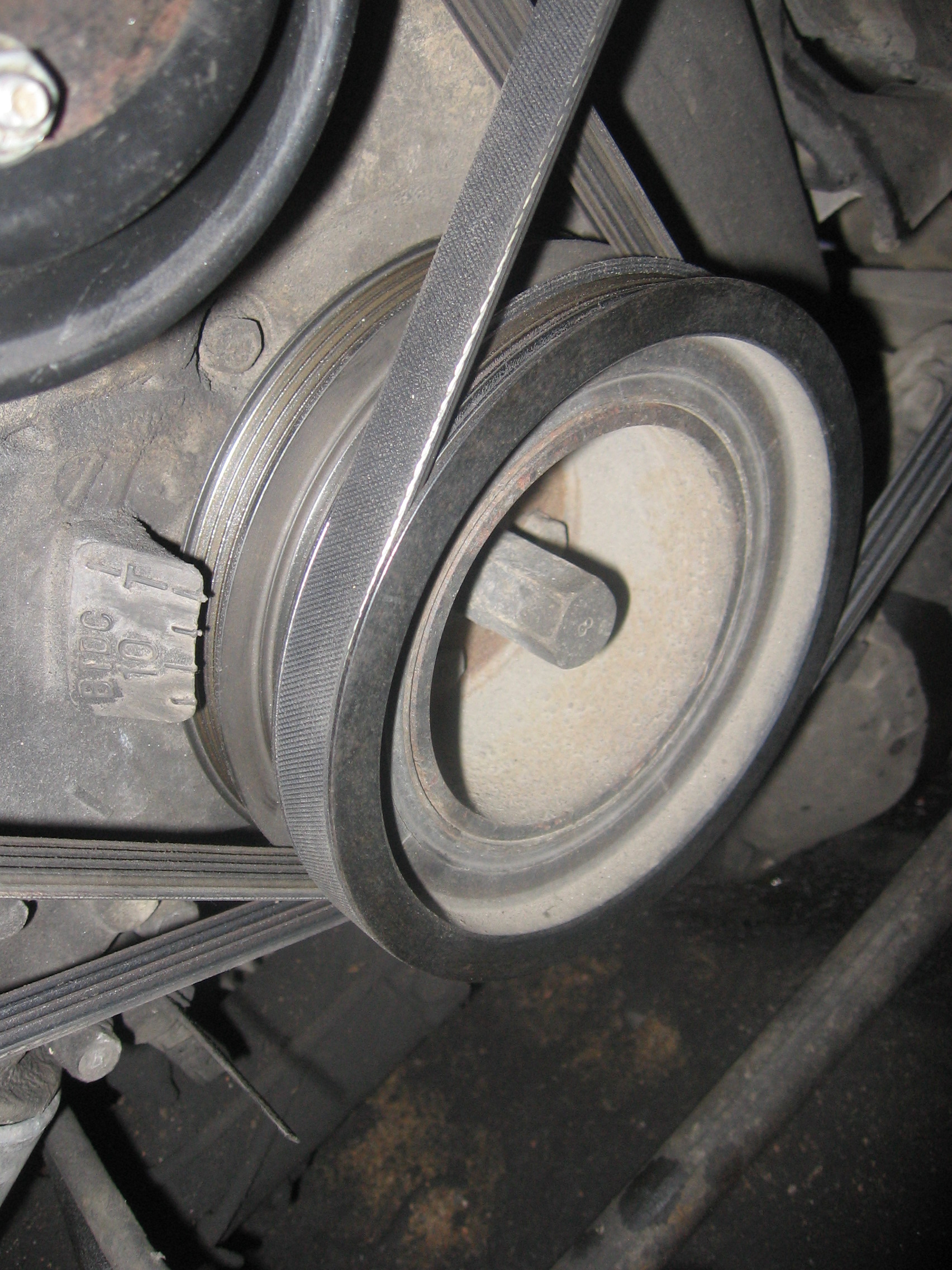

Появился сакраментальный вопрос: как зафиксировать от проворота шкив коленвала для отворачивания болта коленвала при замене ремня ГРМ?
Двигатель: 4G64, коробка - АКПП
Варианты:
1. чем-то фиксировать шкив:
1.1 ремнем с рычагом
1.2 цепным ключом (как для масляного фильтра)
1.3 спецприспособой - сколхозить типа ключа с отв. под болты крепления шкива
только опять же непонятно почему на картинке звездочка, а не шкив?
Изображение - тойотная приспособа хоть понятная
2. фиксировать маховик
Glukc: есть варинат откручивания шкива, надо снизу, около коробк найти 4 болтика на 10, их откручиваешь, снимаешь защитную крышку и видишь перед собой маховик, упираешь в него и в землю трубу, уголок, длинную отвертку и рывком откручиваешь болтик, и закручивать так же, только с другой сторный надо упираться.
3. срывать стартером, упершись в раму... срывать как-то стремновато, да и все одно останется проблема - как фиксировать при обратной сборке...
что наиболее правильно?

По азбуке 1.3 - эта приспособа применяется для фиксации при откручивании и закручивании и шкива КВ и звездочки РВ.

homa70 писал(а):По азбуке 1.3 - эта приспособа применяется для фиксации при откручивании и закручивании и шкива КВ и звездочки РВ.
это ясно, только где сия приспособа может зафиксироваться на шкиве? мякго говоря - непонятно :*SCRATCH*:

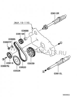

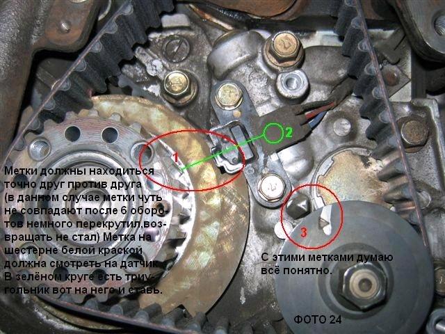

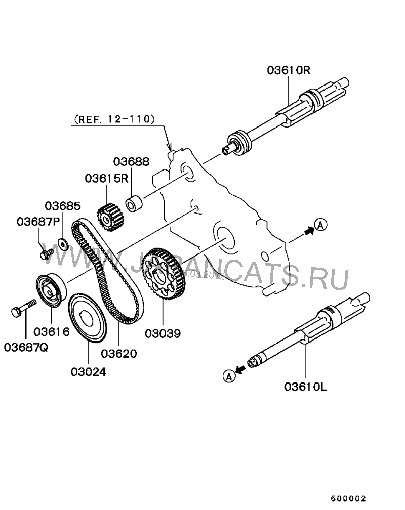

Вчера доразобрал. Болт КВ отвернулся без проблем стартером с упором рычага в раму.
Снял нижнюю крышку. Повернул КВ до совпадения метки на звездочке РВ с меткой клапанной крышки, при этом:
- обе метки балансирного ремня совпадают (картинка №2)
1-ая картинка не моя (просто с форума), подписи тоже - не обращайте внимания только для примера
- одна метка на звездочке маслонасоса (та, что на фото под цифрой 3) не совпадает на 1 зуб - как на картинке
- вторую метку на звездочке КВ (та, что на фото под цифрой 1) в упор не вижу :( краской у меня ничего не нанесено, есть правда типа зарубки прямо на звездочке, только на фото - датчик, а у меня просто железка типа флажка, если смотреть по флажку и зарубке, то тоже не совпадает на 1 зуб.
Получается - проскок ремня ГРМ на 1 зуб? :*SCRATCH*:
P.S.Фото записал на флешку, похерилась флэшка... Потому - пояснения по картинке и чужому фото
метки балансирного ремня.jpg (9.95 КБ) 6135 просмотров

Ну как, поставил ремень по меткам ?
У меня как-то был проскок - заводится, холостые 300 оборотов, трясет, газ даешь - глохнет, впускной коллектор греется, чек не горит... Оказалось лопнул балансирный ремень, обрывок попал под ГРМ, проскок...
Балансирный ремень в этом двигле нужно ставить по инструкции, а если перетянуть - будет ускоренный износ ремня и ролика, далее как повезет. У кого-то, вроде, клапана гнуло :(
Ремень ГРМ тоже имеет пару подлых особенностей :)
1) Балансирный вал, что за маслянным насосом - выставить по метке недостаточно. Там масляный насос используется в качестве понижающей пары, так что самое простое - не крутить звездочку, а как правильно выставить через отверстие в блоке опять же см. инструкцию.
2) Ролик натяжителя может поворачивается на эксцентрике как по часовой, так и против, причем в разных моторах (8-кл, 16-кл одновальник, 16-кл двухвальник)
натягивать нужно то по часовой то против, см. инструкцию внимательно... В моем (16-кл одновальник) натягивается поворотом против часовой. Но мастера могут натянуть и по часовой, как в двухвальнике :) И, как ни странно, будет ходить какое-то время... как и с перетянутым балансирным ремнем.

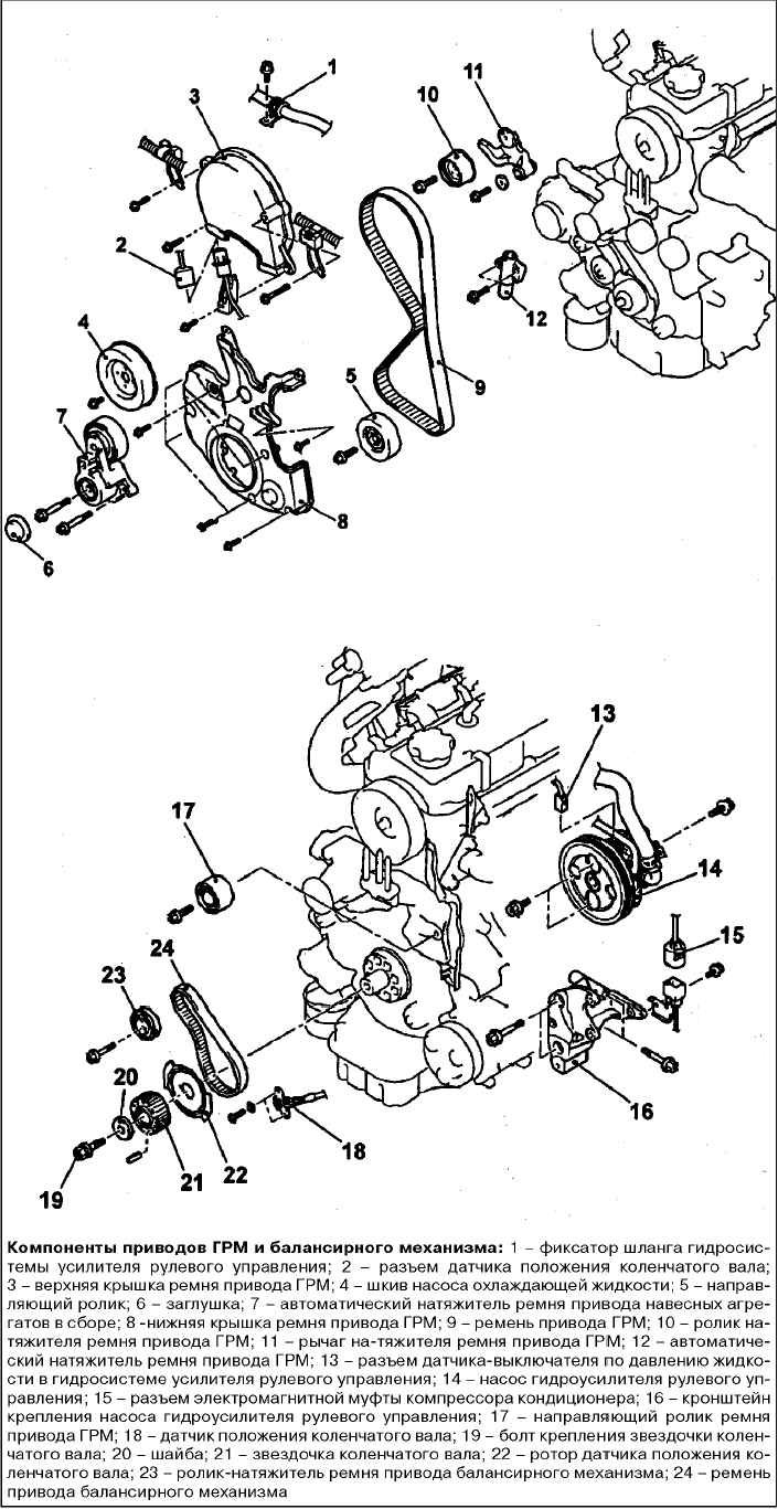

ну и для информации пара картинок:
- общая
- балансира (понятно куда упрется щуп/отвертка в технологическом отверстии)
Замена ремня привода ГРМ и ремня привода балансирного механизма 4G64.doc
(398.5 КБ) 135 скачиваний
