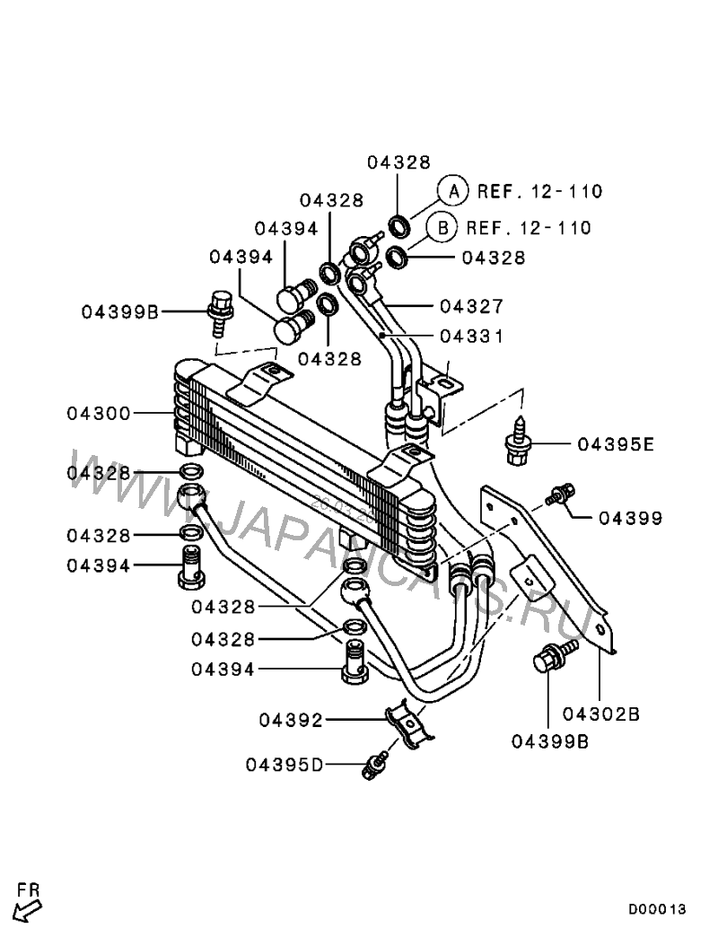

Картинка тут
http://www.japancats.ru/mitsubishi/Part ... d=2F700018

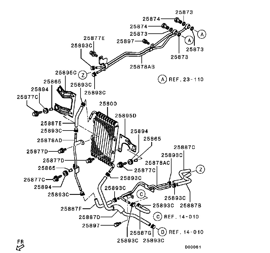

aleksey39 писал(а): ...Картинка тут
Картинка твоя вне зоны доступа.
Я вот такую дам
I made in Japan

Хотелось бы уточнить,что именно течет?У меня обе трубки которые на рисунке вверху запотевшие.Но они похожи на металлические.Пока только дистанционно их наблюдал,т.к. доступ весьма не прост.

megranny!
Алексей имел в виду совсем другое))) В любом для начала отмыл бы их и проверил момент затяжки.
