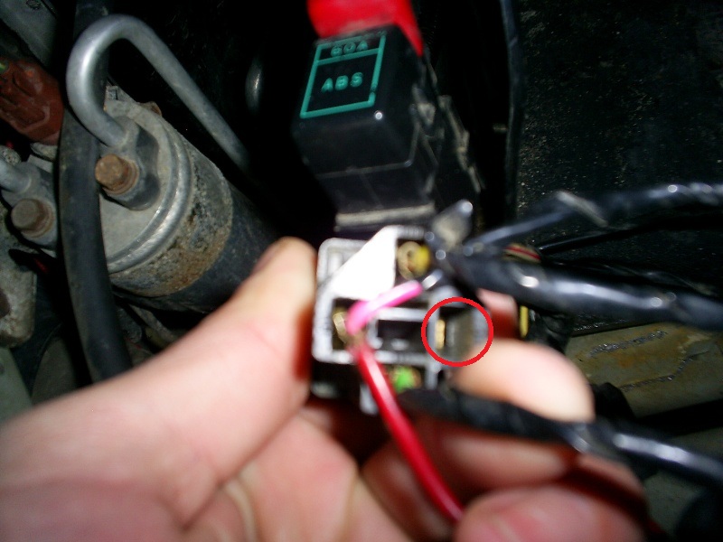

Всем доброго вечера, кому дня.
Возле аккумулятора, и почему то у меня провод один был вытащен,точней оборван минусовой, это я уже к нему "маму" примаздрячил,"мама" торчала там в релюшке или как ее назвать, перед тем как втыкать туда,решил у вас спросить что это и для чего?
машин монтеро спорт 00г.
Машиной владею недолго поэтому спрашиваю у вас, похожим тем не видел,в поиск пожалста не отправлять.
За ранее спасибо.
За ранее спасибо.

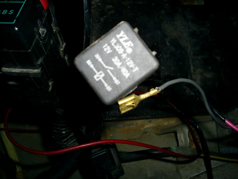

Самопальное реле, обычно туманки так цепляют... Не заводское. сами ставили, обычно туманки так цепляют или ДХО..
Там смотрю к лампочке фары красный провод идет, скорее всего делали чтобы фары от зажигания загорались, в связи с новым регламентом, потом отключили, а реле не выкинули...

красный провод, это я туманки туда прицепил плюсовой провод, минус на корпус, а в реле минус не подходит, оторван был.У меня тут второй раз аккумулятор садится на неделе, причем лампочка на панели не горит когда машина заведена, только когда заглушена и ключ повернут. т.е как надо. напряжение на клеммах на заведенной машине мерил с дальним светом и с включенной печкой - 14.2-14.6, Вот и спросил, мож чего из за этой приблуды у меня так... или было у кого что похожее...

Так, давай с начала... Реле сам ставил или уже так покупал??? Аккумы новые, или сколько им лет?
Музыка штатная или сами ставили, саб есть?

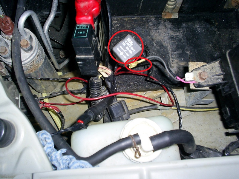

У меня такое реле на противотуманках стояли, сам подключал дополнительно вставлял, это реле зимой отказывалась работать и пришлось выкинуть.
Реле хоть щелкает?
Реле хоть щелкает?

Машину купил -реле уже стояло, подключил тока туда туманки сам, аккумулятор тоже не менял, но первый месяц проблем не было, магнитолу тоже сам поставил(когда подключал коротнул плюсовой провод, сгорел предохранитель под капотом на 10а, я подключил к другому плюсовому, теперь у меня когда ключ поварачиваешь включается магнитола) предохранитель поменял на след. день, а на магнитоле плюсовой так и не перекинул, неужели магнитола так может высасывать аккум???Саба нету.

Если правильно подключил, то открой капот и дверь, (я сам так проверял) одной рукой держать реле потом другой если достанешь включи ПТФ, ну или кого нибудь попросить.
Как понял до этого у тебя горели ПТФ, а сейчас нет?
Я плюс сразу взял с акумма, ну и сразу рядом предохранитель стоит, без него никак.
Там на самом реле есть схема, ну если не понятно, можешь снять крышку. У меня когда не хотела работать, снял крышку, подключал ПТФ и смотрел "щелкает" или нет

ПТФ не горели, мне кенгуртяник с ними привезли позже, я начал уже сам подключать, провод с предохранителем видел(тоже думал туда подать + от птф) подал, а они не горят, нашел + на этой релюшке и воткнул туда + от птф(заработало), теперь тока когда я их включаю у меня приборка тускнеет ((, чето напутал я все таки.

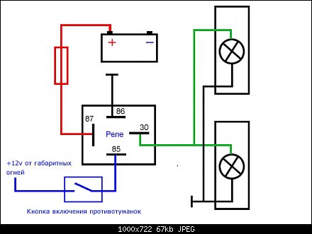

Да что то тут напутал вот схемка подключенияSerega709 писал(а):ПТФ не горели, мне кенгуртяник с ними привезли позже, я начал уже сам подключать, провод с предохранителем видел(тоже думал туда подать + от птф) подал, а они не горят, нашел + на этой релюшке и воткнул туда + от птф(заработало), теперь тока когда я их включаю у меня приборка тускнеет ((, чето напутал я все таки.
Думаю не полениться, отследить все провода, что куда как идет и как подключен. А то с ними шутки плохи, все таки Чайна.

спасибо большое за схему, если вечером успею посмотрю что куда, в любом случае отпишусь...

Питание фар надо подключать через предохранитель к аккумулятору, а не на неизвестно откуда протянутый плюс!Serega709 писал(а): нашел + на этой релюшке и воткнул туда + от птф(заработало), теперь тока когда я их включаю у меня приборка тускнеет ((, чето напутал я все таки.
Похоже этот плюс приходит с выключателя габаритов, а там цепь не рассчитана на питание фар. Это может плохо кончиться

При включении туманок тускнеет приборная доска, на часы я не смотрел, подключу на днях по схеме,которую прислал zhan_666, т.к. у меня + идет не через предохранитель и минус на реле не приходит.Единственное что я вчера успел сделать это замерить напряжение на клеммах, итог 12,2-12,4(при отключеном свете и т.д.)лампочка зарядки на панели не горелаNazareT писал(а): Что тускнет и как??? При включении света , тускнет подсветка приборки и часов - так должно быть если туманки правильно подключены - то они загораются с габаритами.Скорее всего ты напутал и садят туманки аккум за ночь..
И еще заглушил машину, решил посмотреть мож ремень ослаб генератора,потрогал ремень-впринципе да,можно немного подтянуть, постучал пальцем по натяжному ролику- в ответ такой звук не сильно звонкий, но что то похожее на металический типа как взять тонкую пластинку железную и постучать об железо, мож правда чего ослабло там. Вобщем попробую сначала отключить туманки-замерить напряжение еще раз, потом уже на выходных подтянуть ремень и проверить, ну и если не поможет, знач снимать гену и смотреть уже по месту.
