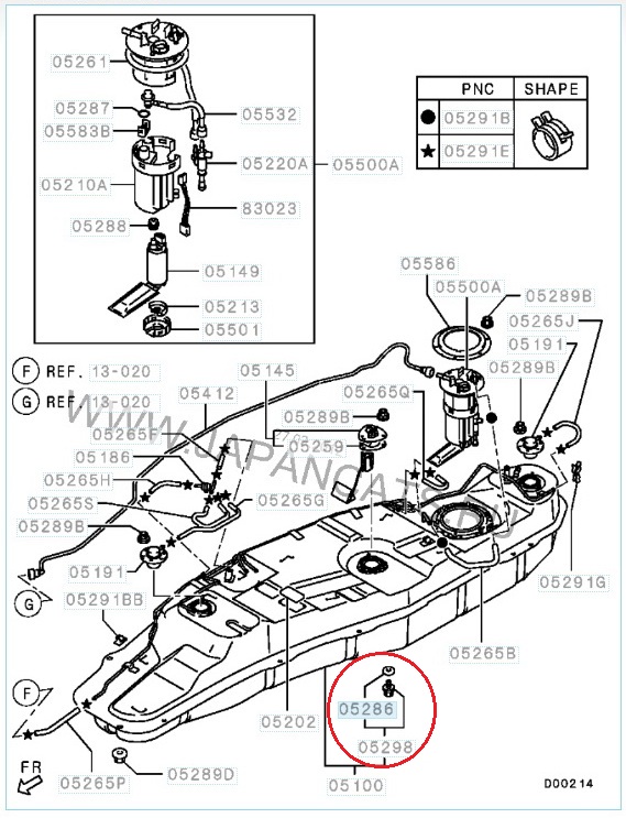

Речь же об этом болте идет?
А не легче ли взять новый болт с прокладкой, там цена вроде бы около 60р.
Вот номера
Просто прокладка- MR 100054 (29,81р.)
Болт и прокладка- 1715A135 (56,30р.)
В доп информации написано 8 видимо это и есть искомый диаметр.

TeddyBearr999 писал(а):Речь же об этом болте идет?
Вот номера
Эта прокладка и болт.
