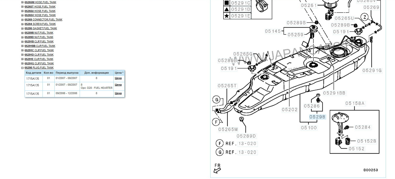

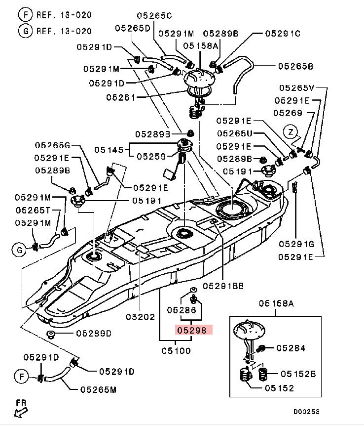

Паджеро 4 2008 год дизель. Подскажите как слить соляру. Смотрел по схемам в экзисте пробка сливная присутствует , но сам номер её не активен если кликать на неё. После заправки ,начала мигать лампа свечей накала, поменял фильтр  под капотом всё прошло, но если качать на прямую с лягушки идет ржа, каккто очень боязно ездить с такой солярой. Что делать ?

Эту схему я и смотрел с менеджером в экзисте, но повторюсь что если кликать допустим на тот же фильтр , тебе выдаеться его цена и всё остальное , то об пробке никакой информации. Ещё и менеджер сумничал сказал что Plug 05298 переводиться как свеча а не пробка , заглушка.

Это как у Карцева с Ильченко-"...а ребяты брали...",менеджер действительно умник,хотя ASA тоже выдает *NO DATA*,вот соседняя тема,где парни реально не только видели эту пробку-заглушку,но и откручивали ееAlexeyY писал(а):Эту схему я и смотрел с менеджером в экзисте, но повторюсь что если кликать допустим на тот же фильтр , тебе выдаеться его цена и всё остальное , то об пробке никакой информации. Ещё и менеджер сумничал сказал что Plug 05298 переводиться как свеча а не пробка , заглушка.
http://www.pajero4x4.ru/bbs/phpBB2/view ... 60&t=91122

Я читал эту тему , схемы врод одинаковы , но у них араб 3.0 бенз , я думаю разные комплектующие бака.

Судя по номерам деталюшек те же самые.AlexeyY писал(а):Я читал эту тему , схемы врод одинаковы , но у них араб 3.0 бенз , я думаю разные комплектующие бака.

После какого то года (вроде бы после 2007) слив убрали.
Судя по каталогу, так и есть. Так что либо снимать бак и мыть, либо вручную, через технический лючок.
Ну или попытаться найти этот злополучный слив.

Пробил по своему в АSА вот номер 1715A135, но у меня седьмой год. По восьмому действительно пишет что нет. Тогда действительно со съемом бака.

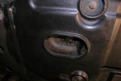

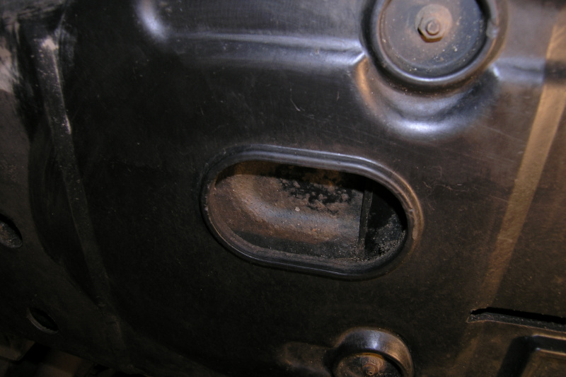

Мужики, там слив сразу видно. В пластиковой защите технологическое отверстие овальной формы. По центру--болт. Но у меня как раз араб 3.0л.

КАроче,надо лезти и смотреть.BALTIKA писал(а):Мужики, там слив сразу видно. В пластиковой защите технологическое отверстие овальной формы. По центру--болт. Но у меня как раз араб 3.0л.

Re: Топливный Бак
ПришОл!  Нету там ни хрена.
 Нету там ни хрена.  Отверстие в защите есть-пробки в баке нет!
						 Нету там ни хрена.

Значится так и есть, перестали дырявить бакиmegranny писал(а):ПришОл!Нету там ни хрена.
Либо оставили простор для удовольствия, от проделывания новых дырок
