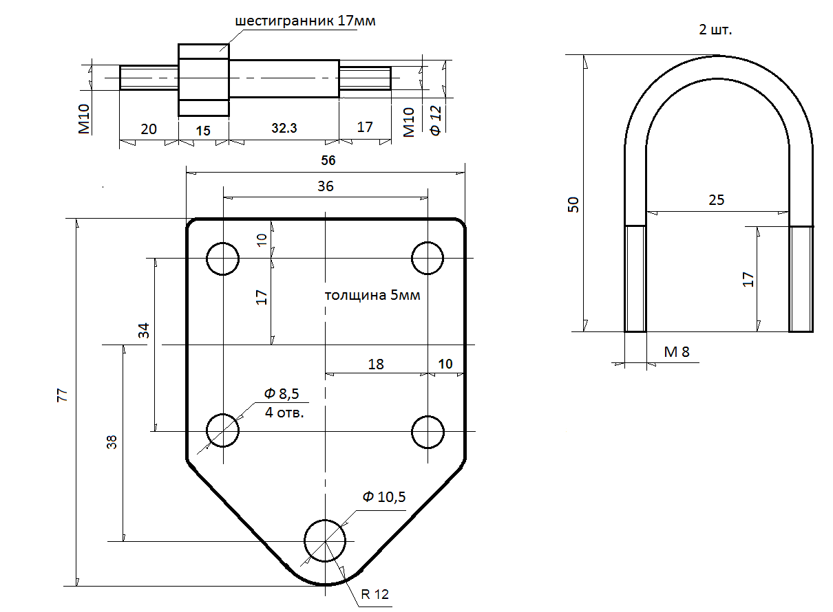

Сегодня заколхозил на Паджеру-1 демфер от Джип-Чироки (валялся в гараже). На раме было вроде как штатное крепление. На рулевую тягу сделал по чертежу (кто-то выкладывал), только U-образные болты взял на 12. По ощущениям стало комфортнее управлять,меньше отбивает в руль при попадании в яму.

Ежели кому нужон болт хитрый (верхний на схеме Releychikа) - отдам за самовывоз из Тёплого Стана.
Остался от комплекта Раньчо.
