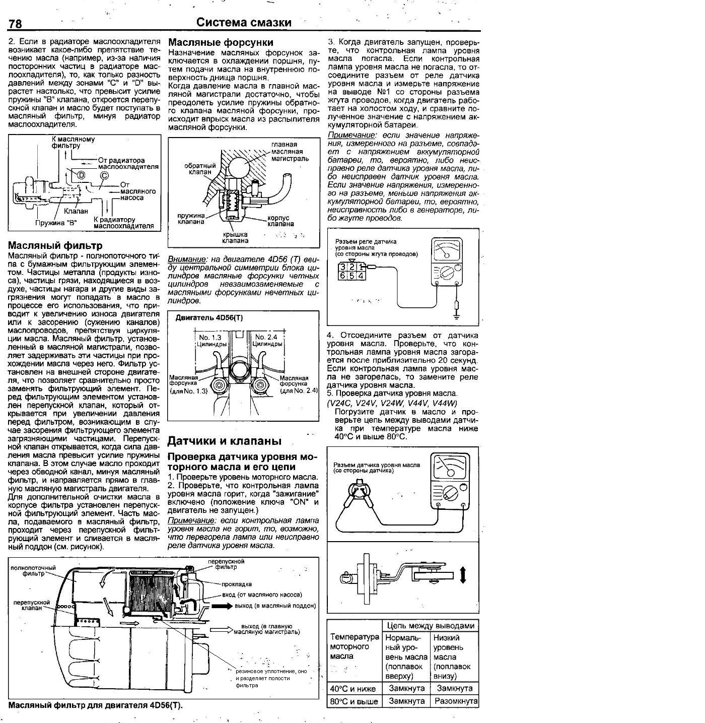

Re: Поменял масло, напрягает лампа аварийного давления масла
У меня Легионовский букварь только для Паджеро 2, посмотрите свою книгу и обратите внимание на русунок на котором изображен фильтр в разрезе, там показаны пути следования масла в фильтре. Если сам фильтр будет состоять внутри из двух частей, то аналогичная система. По крайней мере в букваре написано, что такой фильтр стоит на всех 4D56 турбовых т.е. думаю и на спорте аналогично.
Чтобы всем было ясно о чем речь, добавляю страницу с устройством самого фильтра. Подписал на страничке само резиновое уплотнение, оно и разделяет полости фильтра. При использовании неправильного фильтра будем иметь то, что полости сообщаются. соответственно давление масла ниже. Если в машине нет манометра с указанием давления масла, а только лампа, то снижение давления можно и не заметить. Лампа будет гаснуть, и все, но само давление при работе движка окажется ниже нормы, так как масло большей частью будет уходить в поддон.
а как я и писал выше, в Экзисте например полно фильтров вообще без внутреннего разделения, либо есть фильтры в которых оно есть, но стоит глубоко, и при навертывании фильтра на место фактически не достает до центральной направляющей, в итоге опять полости основного и перепускного фильтров сообщаются.

Дак поменял уже. Все в поряде. Фильтр Mahle, менял вчера, ответа kolchugin не видел до этого, поэтому на внутренности фильтра внимание не обратил. Вроде без резинок в центральном канале. Но суть то в том, что лампа горит уже когда вообще пипец, а почитав kolchugin есть опасения, что на холостых, например, давление будет несколько ниже положенного, но лампа может и не загораться.ТУПО ФИЛЬТР ПОМЕНЯЙ!
