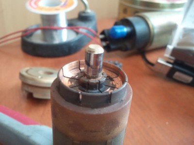

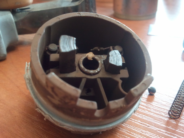

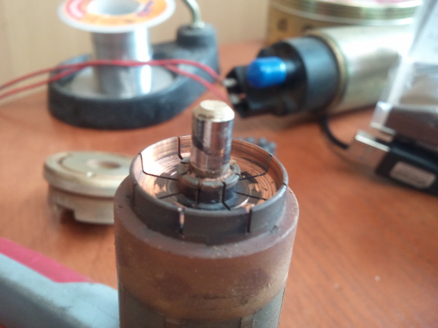

Решил я тут разобрать бензонасос (11 лет проездивший) в плане расширения кругозора. Болезнь у него стандартная была, не крутился пока не стукнешь. И вот что обнаружил внутри: Съеденную щётку минусовую и сточенные контактные пластины на якоре (из бывших 5 мм осталось 1,5 мм и показались места карбалитовой заливки)
Короче. Моторчику швах по полной программе

Обычно съедает из-за подклинивания щетки и болезнь на это указывает.
