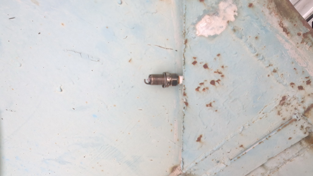

сегодня проверил два провода и две свечи.
свечи вроде норм.
провода около 5 кОм. кольца которые на свечах почему то слетают с них, и прижаты овалом, на других свечах такого не замечал.

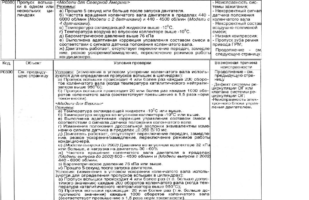

вот в книжке написано проверка вв проводов, ну я как положено проверил, но интересно, как эта процедура может быть точна, если провод снят, может он пробивает когда лежит допустим на крышке клапанной.

вообщем поменял свечи, провода, прокладки клапанных крышек, заглушки, свечные сальники. В пол давал пару раз пока молчит чек
