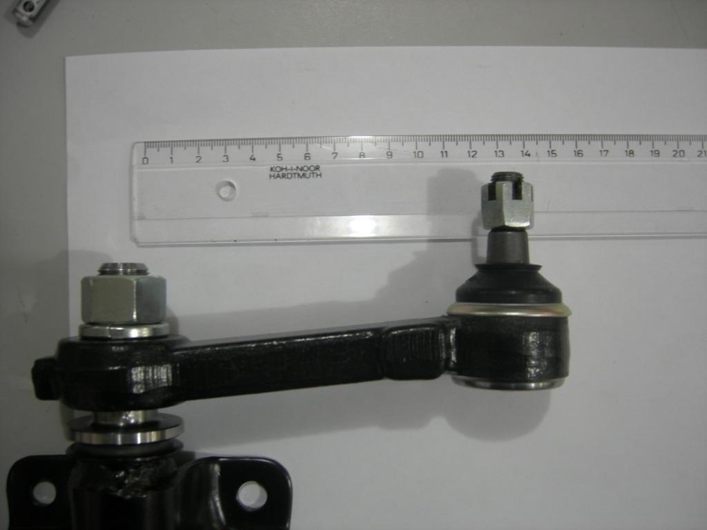

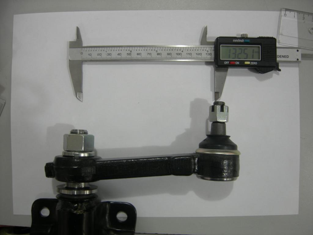

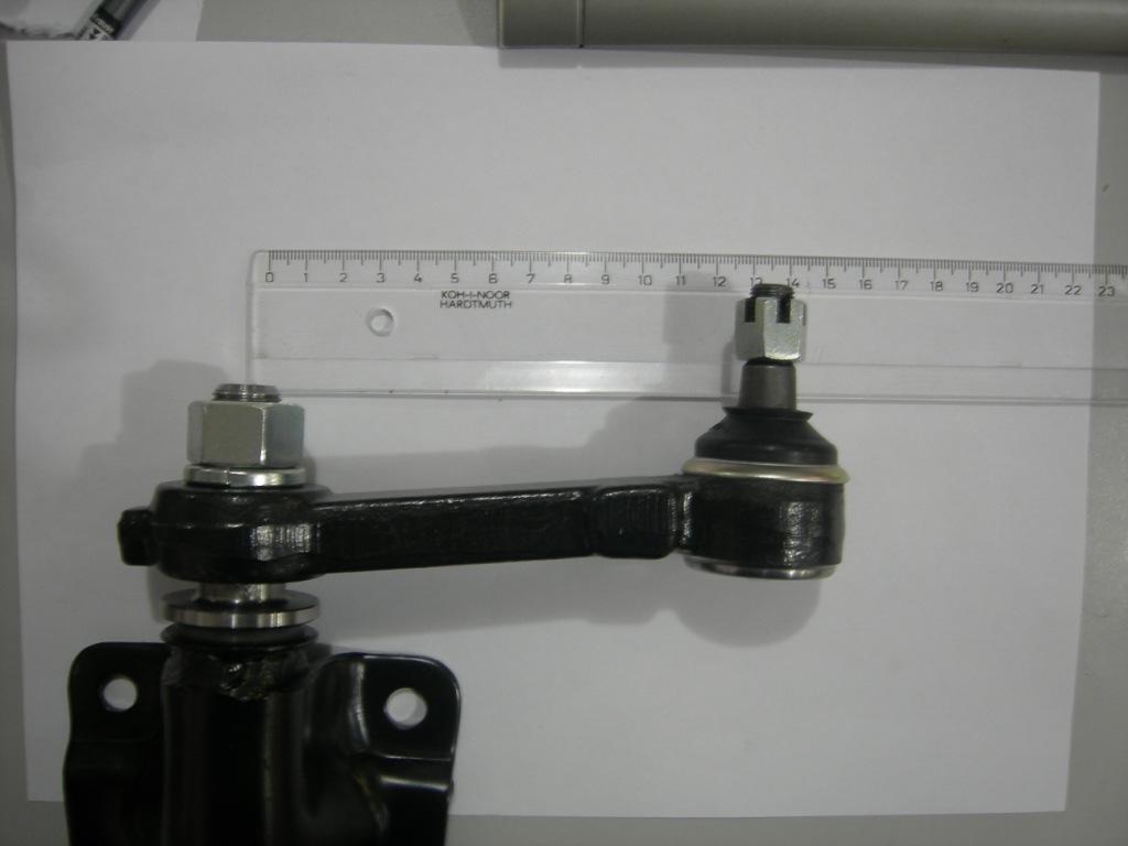

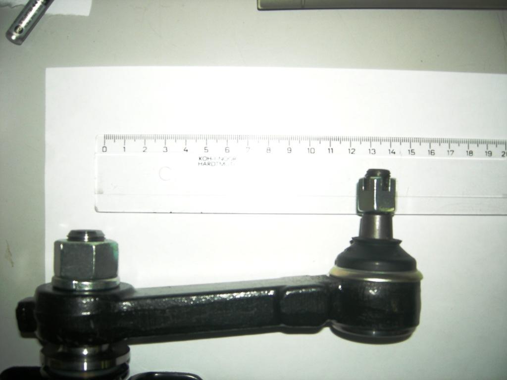

Может у кого завалялся маятниковый рычаг от П2 для интереса произвести замеры этой детали и соответственно можно промерять на ММС

Ну что ни у кого нет сошки от маятникового рычага П2 я промерил размеры на ММС снимается без проблем, а за эти деньги что в сборе стоит маятниковый рычаг, можно поменять обе сошки.

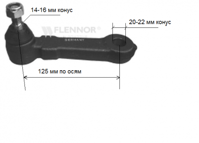

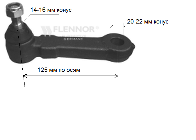

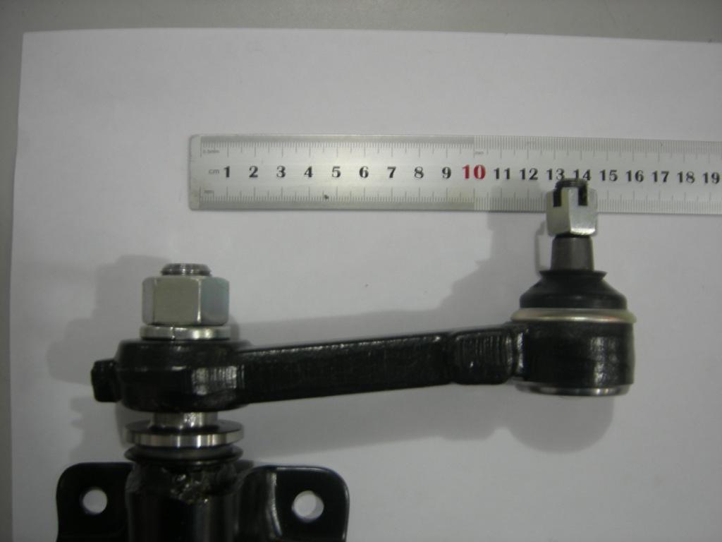

Размеры сошки ММС

Маятник Pajero 2 CAM15 фирма CTR-корея конус рычага 20-22 конус конус пальца 13.80- 15.51 простите что так долго.

выходит, что если менять что-то на "от П2", то менять надо парой: сошка рулевая + сошка маятника - чтобы размеры вылета от оси были одинаковые

SapSet писал(а):Маятник Pajero 2 CAM15 фирма CTR-корея конус рычага 20-22 конус конус пальца 13.80- 15.51 простите что так долго.
получается что посадочные подходят, а вот расстояние по осям примерно 6-8 мм, теперь осталось выяснить, чем грозит если сошка будет чуть длиннее, на мой взгляд я думаю что ничего криминального. Ваше мнение уважаемые форумчане.

Выкраивать что либо на такой детали - самоубийство ! имхо . свой менял на оригинал , что собственно и ставлю (оригинал ) ВСЁ! в течении 6 лет , что и вам советую .

900mz писал(а):чем грозит если сошка будет чуть длиннее, на мой взгляд я думаю что ничего криминального. Ваше мнение уважаемые форумчане.
вспоминаем геометрию. понимаем, что рулиться авто будет куда попало.

от Л200 оригинал полностью взаимозаменяем с ММС/МПС, а стоит в разы дешевле. и никакой колхоз из дубликатов для П2 не актуален.

MR 592120 L200

Блин. Тему забаянили уже давно. Сошка от Л200 короче на несколько миллиметров. Тут подробнее pajero4x4.ru/bbs/phpBB2/viewtopic.php?f=31&t=45044&hilit=%D1%80%D1%83%D0%BB%D0%B5%D0%B2%D0%B0%D1%8F+%D1%81%D0%BE%D1%88%D0%BA%D0%B0
