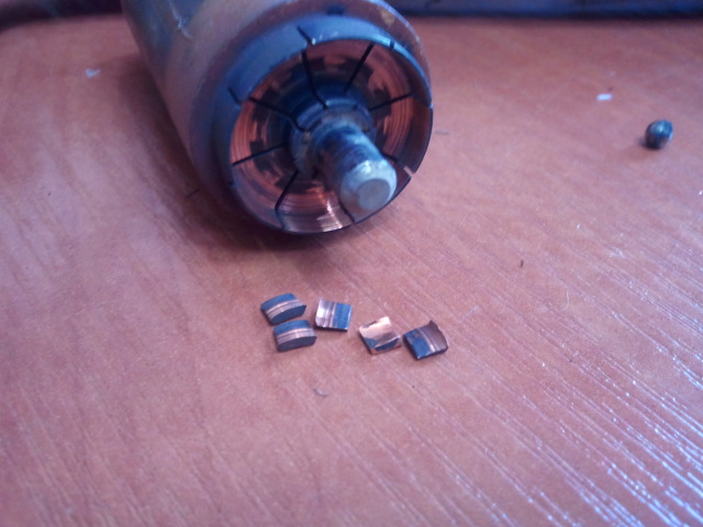

Вы не хотите читать! Контакты сверху бака, на топливной станции подогните. Я тоже моторчик менял, в работе ни чего не изменилось - хочет работает, не хочет - молчит. Вот тут видно гнездо разъёма, подогните усики контактов чуток и поставьте разъём на место. Поможет - скажете спасибо, не поможет - будете ковырять дальше Изображение

Обгорание контактов происходит не от плохого соединения, а от кусочков контактов отламывающихся при истирании коллектора и замыкающих цепь внутри мотора . Вот они, вредители

Денис, Я понял о каких контактах разговор шёл. Просто обозначил причину (это тупо замыкание в моторе) эти куски контактов, остаются между щётками и болтаются там как х в рукомойнике. Моторчик работает пока не остановится, потом каким нибудь обломком перемыкается и всё. Моторчик не крутится, пока по нему (по верхней крышке на баке) не вдаришь и не стряснёшь обломки в положение незамкнуто. А если долго держать включенное зажигание, то происходит нагрев проводки ну и обгорание контактов на разъёме
